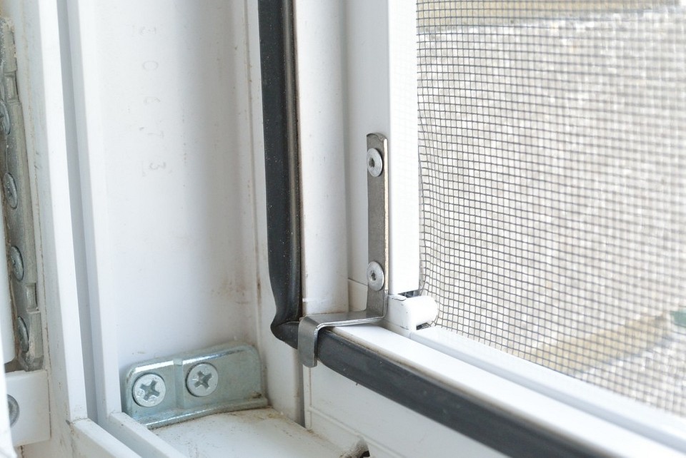

На Z-кронштейны
Такой вариант крепления встречается чаще всего. Он предполагает установку рамки с сетью на две пары кронштейнов, похожих по форме на букву Z. Рама вставлена в верхний крепеж и опирается на нижний. Сделать это несложно. Главный недостаток — не всегда есть возможность поставить Z-кронштейны. Им нужно место, которого может не быть, если рама закрыта откосом.
Последовательность установки сетки такая.
  1. Убедитесь в возможности установки на Z-кронштейны. Для этого снаружи замерьте ширину верхнего профиля. Она должна быть не меньше 30 мм. Если ширина недостаточная, можно поставить верхние крепежи по бокам. Тогда для них должно быть свободное место, не менее 25 мм.
  2. Возьмите сетку, примерьте ее на месте. Для этого приложите рамку к проему. Она должна полностью его перекрывать.
  3. Наметьте местоположение рамки на наружной стороне оконной рамы. Для этого осторожно подвиньте сетку и отметьте положение ее нижнего края.
  4. Возьмите нижний Z-кронштейн, он короче верхнего, и установите его на раму. Он должен встать так, чтобы полка, на которой будет стоять сеть, совпала с разметкой.
  5. Зафиксируйте деталь саморезами.
  6. Аналогично установите и зафиксируйте второй нижний Z-кронштейн.
  7. Вставьте сетку в нижние крепежи. Аккуратно ее подвиньте и отметьте местоположение верхнего края.
  8. Возьмите верхний Z-кронштейн, поставьте его так, чтобы выступ заходил за линию разметки на 5-7 мм. Зафиксируйте деталь саморезами.
  9. Аналогично установите и закрепите вторую деталь.

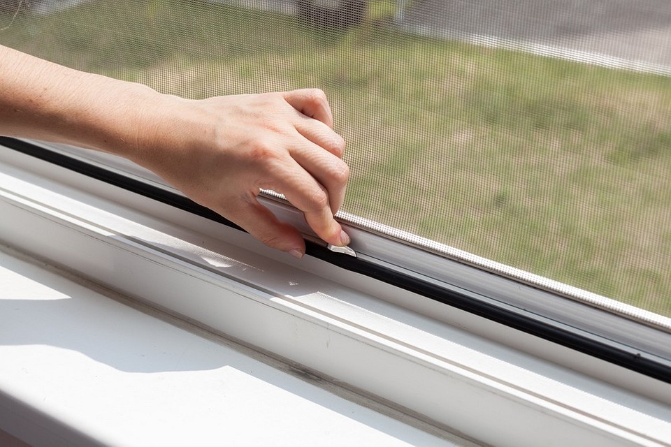

Осталось установить сетку. Для этого ее выдвигают за проем, наклоняют от себя и вниз. Затем вставляют в верхние Z-кронштейны, задвигают вверх до упора. Опускают низ изделия, прижимают вплотную к раме и вставляют в нижние крепежи.

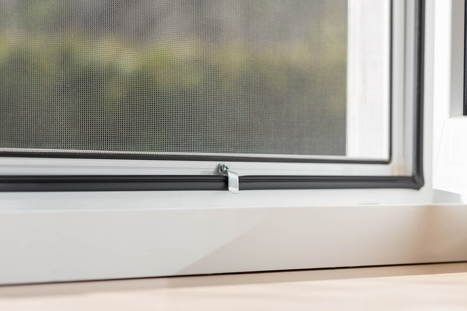

На крючки-зацепы
Простой и безопасный способ, как прикрепить москитную сетку к оконному проему. Она закрепляется с помощью двух пар крючков, которые устанавливаются на каркас. Поэтому профиль остается целым, сверлить его нет необходимости. Монтаж проводится изнутри, что полностью безопасно.
Установка проводится в такой последовательности
  1. Замерьте высоту и ширину оконного проема. Для этого измерьте расстояние между парой боковых, нижним и верхним уплотнителем.
  2. Уложите рамку с сетью на ровную поверхность. От нижнего края каркаса отложите 25 мм, поставьте точку.
  3. Приложите крючок-зацеп так, чтобы его полка находилась на одном уровне с намеченной точкой. Зафиксируйте его саморезом. Длинную часть крючка направьте вдоль нижнего края сетки.
  4. Аналогично установите и зафиксируйте противоположный ему верхний крючок.
  5. Таким же образом установите крючки-зацепы с другой стороны каркаса с сеткой.
Чтобы поставить москитку на окно, нужно вывести ее за проем. После этого аккуратно зацепить верхние крючки-зацепы за край рамы и опустить изделие до упора вниз.
