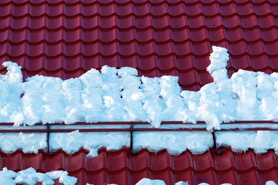

Это фрагменты из листовой стали с большим количеством отверстий или просто прочная стальная сетка. Сухой снег хорошо проходит через решетку, но после оттепелей образуется ледяной конгломерат, который закрывает отверстия, и снегорезы превращаются в препятствие для схода снега. Это увеличивает нагрузку на кровлю, возможна ее деформация. Поэтому решетчатые системы устанавливают на пологих скатах и в районах с малоснежными зимами.
Трубчатые
Представляют собой кронштейны, на которых закреплены трубки, расположенные параллельно друг другу. Система задерживает основную снежно-ледяную массу, постепенно пропускает ее между трубками. Поэтому сход происходит медленно и безопасно. Трубчатая конструкция устанавливается на скатах при любом уклоне. Кровельный материал тоже может быть разным, но чаще всего их ставят на металлочерепицу или профнастил.
