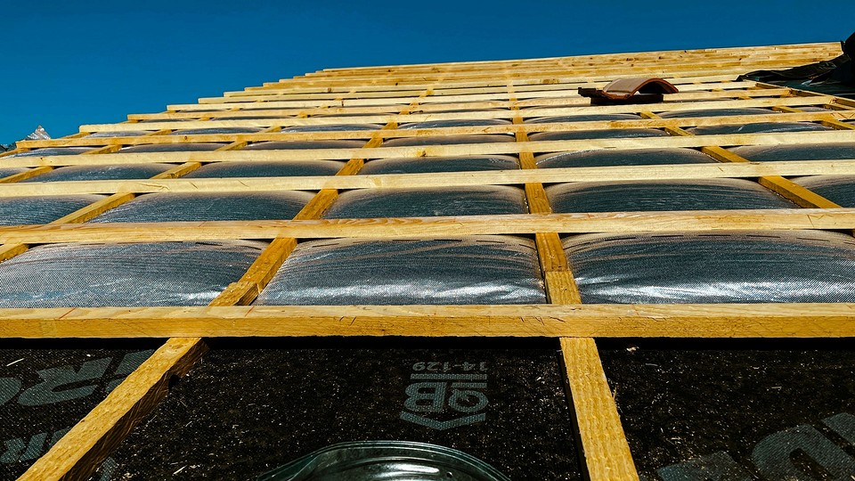

Выбор обрешетки
Чтобы установить профнастил на крышу, нужно проложить поверх стропил и гидроизоляции деревянное или фанерное основание — обрешетку. Она должна выдерживать вес выбранного материала со слоем снега зимой. При создании обрешетки учитывают угол наклона крыши и характеристики гофролиста.
Под скат меньше 12 градусов делают сплошное основание. Для его создания можно использовать листы фанеры, доски или брус толщиной до 30 мм. Большая толщина увеличивает нагрузку на стропила. Многие специалисты советуют использовать именно доски шириной до 150 см, а не широкие фанерные плиты. Широкое основание неравномерно воспринимает нагрузки и может деформироваться.
При скате от 12 до 15 градусов можно укладывать доски с шагом от 100 до 300 мм. Чем больше толщина листа и выше его волна, тем больше может быть расстояние между балками. При скате от 15 градусов оптимальный шаг для обрешетки — 300-400 мм. Его считают не от края досок, а от их середины.

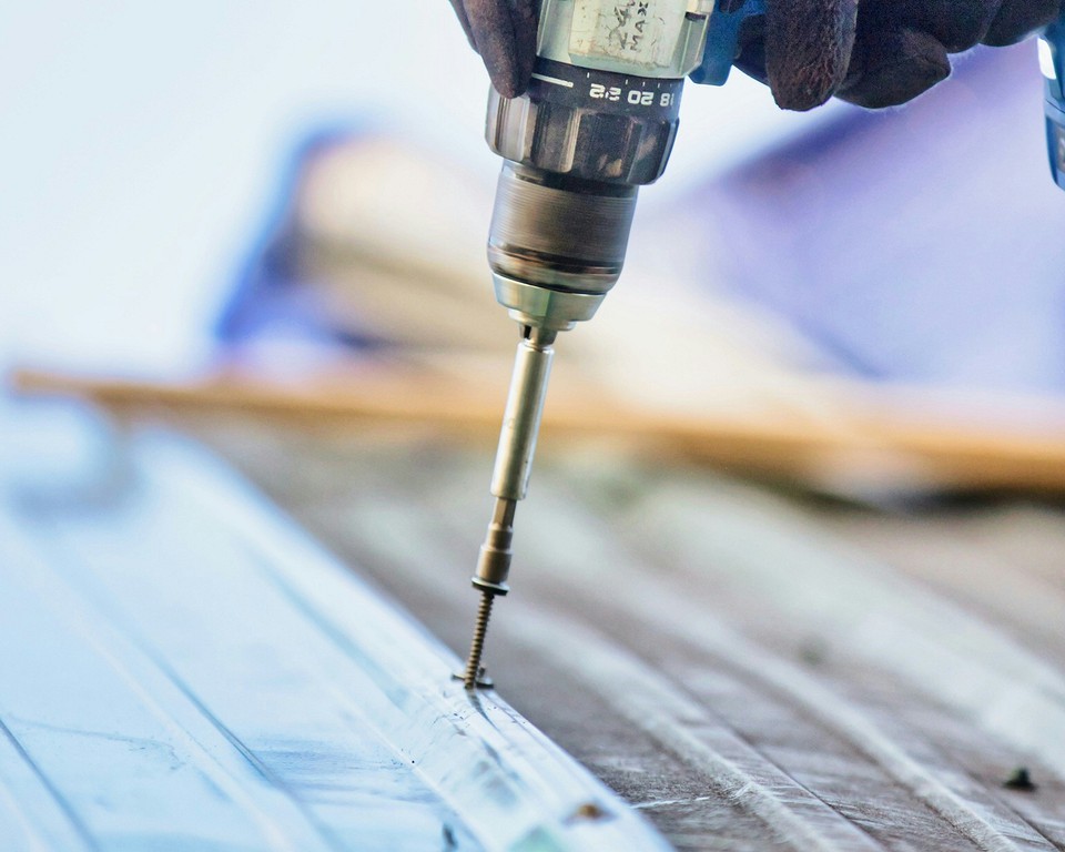

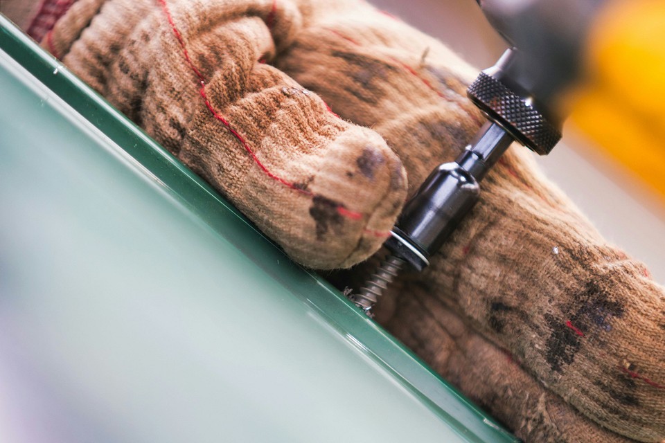

Как крепить профнастил на крыше саморезами?
Для работы с кровельными саморезами нужен шуруповерт с регулируемой скоростью и направлением вращения. С ним проще регулировать интенсивность вкручивания, вытаскивать неправильно установленные элементы.
- Их всегда вкручивают в углубления между волнами гофролиста. На гребне крепеж сложно правильно зафиксировать.
- Стержень должен входить в кровлю строго под прямым углом. Шляпка должна быть параллельна поверхности.
- Нельзя слишком затягивать крепеж. Остановитесь, когда прокладка под шляпкой будет без зазора примыкать к поверхности.
- по горизонтали — кромка нижних листов и стык с верхними — во все углубления в волне, в центре полотна — в шахматном порядке от нижнего ряда, через волну;
- по вертикали — через каждые 40-50 см, начиная с нижней планки обрешетки, чаще, если крыша плоская и вы уменьшили зазоры.
