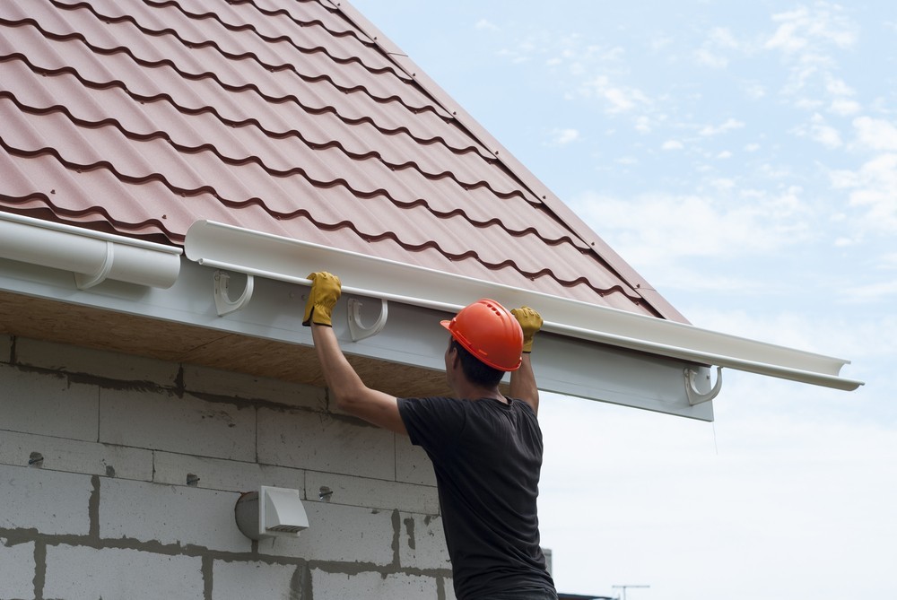

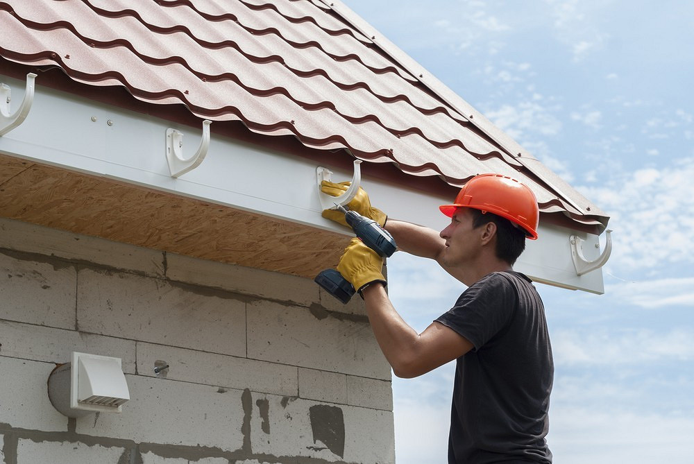

2. Установка на лобовую доску
Самый простой метод. Кронштейны закрепляются на ветровой, она же лобовая, доске, которая установлена на торцах стропильных ног. В зависимости от ширины доски подбирается тип крепления-кронштейна. Это может быть крюк с длинным держателем, на котором располагается монтажная площадка. Такие элементы выбирают для широких досок. Для узких подойдет крючок с коротким держателем.
В продаже встречаются регулируемые крепежные детали, которые позволяют выставлять нужный угол наклона. Это опция очень нужна, если ветровая планка расположена под наклоном или надо закрепить водосток на одном из венцов сруба. Еще один удобный вариант — система из направляющих, в которых находятся держатели-крюки. Она проста и удобна в монтаже. Нужно только поставить направляющую, придать ей нужный уклон. Держатели плотно «сидят» в пазах, дополнительно закреплять их не нужно.

- Размечаем лобовую планку. Для этого отмечаем самую высокую точку желоба, проводим через нее горизонталь. Рассчитываем величину уклона, с ее учетом проводим линию к местам, где будут находиться воронки. Намечаем на ней расположение кронштейнов.
- По линиям разметки ставим крайние кронштейны-держатели. Натягиваем между ними шнур, чтобы контролировать точность установки. Ставим на место остальные крепления.
- Намечаем на желобе участок закрепления воронки. Для этого обводим ее нижнюю часть карандашом. От края наметки отступаем к центру 0,4-0,5 см, делаем «припуск». Он нужен для герметизации деталей. Аккуратно выпиливаем или вырезаем отверстие. Отгибаем припуск, в него будет вставляться воронка.
- Ставим желоба на место. Сначала проверяем точность закрепления крюков-кронштейнов. Устанавливаем на них профили-желоба. При необходимости стыкуем детали при помощи специальных соединителей. Закрываем заглушками свободные торцы.
