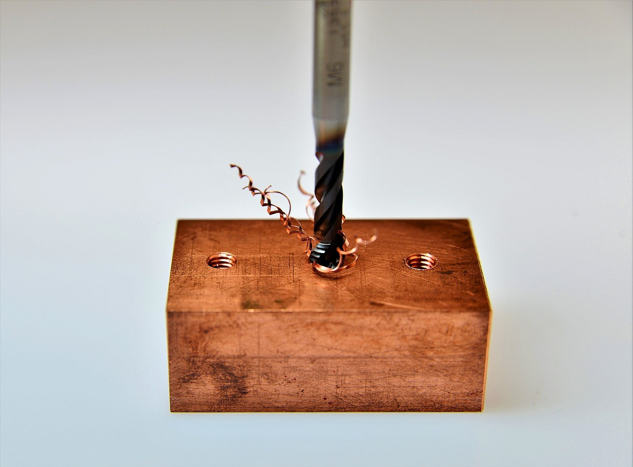

При затачивании нужно обязательно выдерживать правильный угол вершины (между режущими кромками). Каким он должен быть, зависит главным образом от типа материала, который предполагается сверлить.
Точные параметры обычно указаны на упаковке, но если ее нет, можно свериться с таблицей.
| Материал | Угол вершины (в градусах) |
| Нержавеющая сталь | 135-140 |
| Закаленная сталь | 118-125 |
| Чугун, низколегированная сталь | 116-118 |
| Медь | 100-125 |
| Алюминий | 120-140 |
| Титан | 90-120 |
Размеры угла указаны приблизительно, так как на них влияет не только мягкость обрабатываемого металла, но и примеси, которые могут быть в его составе, а также особенности сплава, из которого сделана сама оснастка. Кроме того, выбор угла связан с размером сверла: чем оно тоньше, тем острее его следует сделать.
Самыми «ходовыми» считаются варианты в 118 и 135 градусов. Первый подходит для сверления дерева и большинства мягких металлов, второй выбирают для твердых материалов.

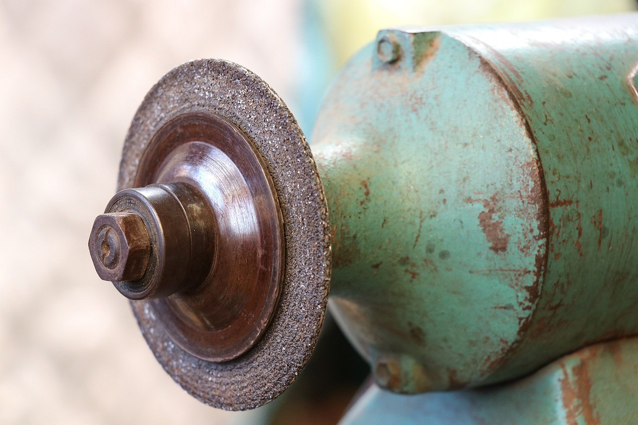

Заточный станок (он же — наждак, точило, электрошлифовальный станок) предназначен для затачивания различного инструмента, в том числе — оснастки для дрели.
- Понадобится абразивный круг прямого профиля, подходящий для работы с разными видами стали. Насколько грубый абразив брать, зависит от состояния режущих кромок — сильно затупленные обрабатываются сперва диском с более крупным зерном, а затем с мелким, слабо затупленные — сразу мелкозернистым.
- Подручник (вспомогательная площадка рядом с вращающимся диском) выставьте горизонтально, практически не оставляя зазора между ним и кругом.
- Отметьте на подручнике маркером или ручкой линию, которая формирует нужный угол затачивания.
- Возьмите сверло двумя руками (за рабочую часть и хвостовик) и положите на подручник так, чтобы оно совпадало с нарисованной линией.
- Включите точило. Прижимайте режущую грань к вращающемуся кругу, медленно опуская и поднимая хвостовик. Если кромки затупились сильно, повторите эту процедуру несколько раз.
- Аналогично заточите вторую режущую грань.

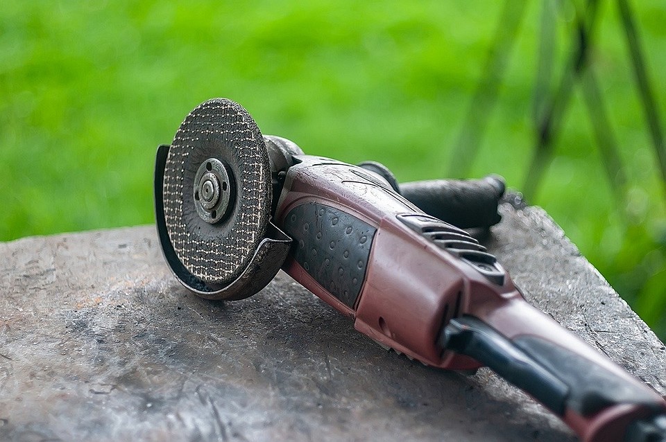

Болгаркой
Далеко не всегда под рукой есть точильное устройство. В этом случае поможет углошлифовальная машина.
- В тисках в горизонтальном положении зажимается УШМ, на которой уже установлен шлифовальный круг, — получается подобие заточного станка.
- Дальше порядок действий такой же, как при затачивании на наждаке: изготавливается треугольная подставка со сторонами 50 и 80 мм, сверло кладется на нее и подносится к вращающейся абразивной части.
Можно сделать и наоборот: зафиксировать насадку для дрели в тисках и аккуратно обточить ее болгаркой. Однако в этом случае будет сложнее соблюсти правильный угол режущих кромок.
