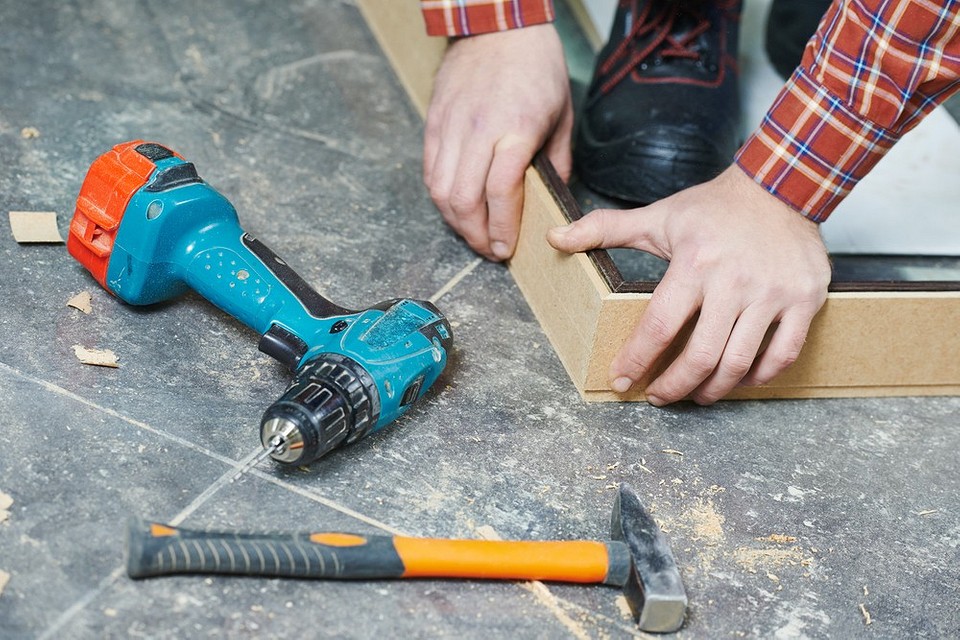

Рама собирается на ровном полу — так проще правильно привести ее элементы в нужное положение.
К боковинам крепится верх. Он располагается сверху либо между ними. Если зафиксировать стойки по сторонам, соединение получится таким же прочным. В месте примыкания выступающий рельеф горизонтали срезается. Соприкасаться с вертикалями должна только ее широкая часть.
Длина вертикалей рассчитывается так, чтобы между ними и створкой оставался зазор по 3 мм. Если порог отсутствует, ширина нижнего зазора должна быть равна 10-15 мм. Возьмем ее минимальное значение. Соответственно, длина опор равна высоте полотна и суммарной ширине зазоров, составляющей 10 + 3 = 13 мм.
Шурупы вкручивают сверху. При монтаже нельзя допускать перекосов. Каждый шаг следует проверять угольником и рулеткой.
