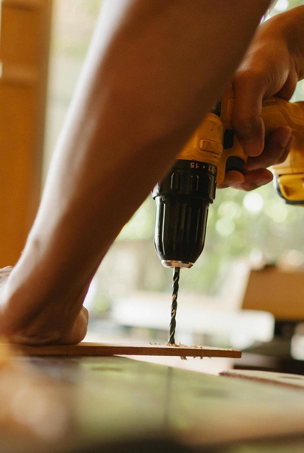

При установке готовое полотно может потребовать подрезки по ширине или высоте. Относительно просто обрезать симметричные гладкие решения:
  • из массива дерева;
  • МДФ.
Они могут быть покрыты эмалью, пленкой или шпоном. На сложность процедуры тип покрытия не повлияет. При обрезке кромка оголяется, в каркас может попасть влага. Из-за этого конструкция быстро разбухнет, перестанет свободно открываться. Нужно аккуратно покрасить или заклеить пленкой оголенный участок, подобрав отделочные материалы по цвету к основному покрытию.
Ровно отрезать основной блок, не повредив каркас, достаточно сложно. Если проем нестандартный, проще заказать изготовление конструкции по индивидуальным размерам, пусть и немного переплатив за это.

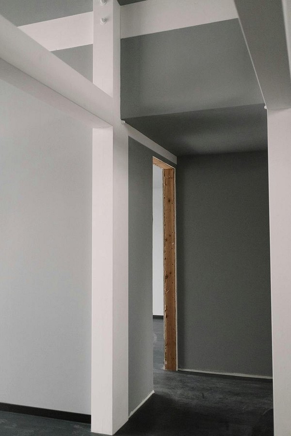

Распашная дверь может открываться внутрь или наружу. По правилам безопасности все межкомнатные проемы должны открываться наружу: из меньшего помещения в большее. Это упрощает эвакуацию в чрезвычайных ситуациях. Но правило не строгое. При выборе способа открывания оцените пространство вокруг проема, подумайте, как расставите мебель вокруг него.
  • Расположенные на одной стене двери в туалет и ванную делают открывающимися в разные стороны, чтобы полотна не бились друг о друга, люди свободно выходили из обоих помещений.
  • Если рядом с проходом есть выключатель, его стараются не перекрывать.
  • Дверь в детскую, спальню пожилого или маломобильного человека безопаснее открывать внутрь. Ее проще выбить в чрезвычайной ситуации.
  • Полотно должно свободно открываться минимум на 90 градусов, в идеале — доходить до стены. Выбирайте открывание в сторону пустой стены, если с другой стороны будет стоять массивная мебель.

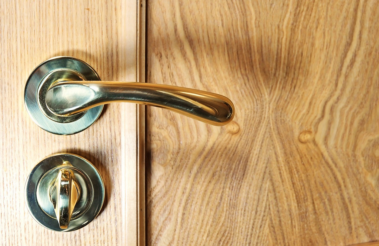

Дизайн простой двери может преобразить фигурная ручка контрастного цвета. Но при выборе фурнитуры смотрите не только на внешний вид, но и на удобство использования. Самой практичной считается нажимная ручка на розетке с фиксирующим механизмом. Ее легко открывать даже влажными руками, просто врезать в полотно и раму. Если замок или защелка не нужны, выбирайте стационарные ручки-скобы или шары, которые достаточно закрепить на конструкции саморезами или шурупами.
Межкомнатные двери не нуждаются в прочных защищенных замках. Для гостиной, кухни, детской достаточно нажимной или поворотной ручки, позволяющей открыть и закрыть проем с любой стороны. Металлический язычок фиксирует полотно при закрывании, но не блокирует проход. В санузлах и мастер-спальнях ставят такие же ручки, но с кнопочными или поворотными фиксаторами. Они позволяют запереться изнутри без ключа.

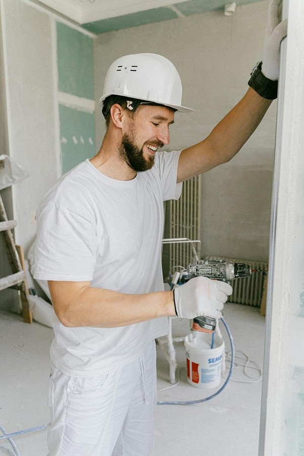

Перед началом монтажа необходимо:
  • снять старое полотно, раму, петли;
  • убрать материалы, которыми заполняли пустоты — пену, паклю, строительный мусор;
  • определиться с размерами проема, при необходимости сузить его гипсокартоном или расширить болгаркой;
  • выровнять и оштукатурить плоскости — потратив немного времени на отделку, вы значительно упростите монтаж;
  • выровнять полы, уложить чистовое покрытие — без этого вы рискуете ошибиться с выбором высоты.

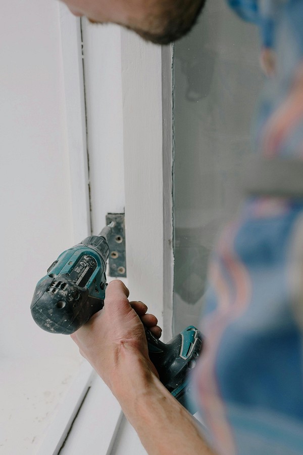

Накладные петли ставят на высоте около 250 мм от пола и притолоки. Третий механизм, если он предусмотрен, — в средней точке между первыми двумя.
  • Используйте дрель и саморезы, чтобы закрепить петли на полотне.
  • Поместите полотно в лежащую на полу раму. Выровняйте, используя распорные клинья по периметру. Между рамой и массивным элементом должно оставаться около 3 мм.
  • Отметьте на раме места фиксации петель, просверлите отверстия под них, закрепите вторую часть планки.
Двери с накладными петлями ставят в проем в сборе, вместе с полотном. Разборные врезные позволяют вначале зафиксировать в проходе раму, а потом навесить на нее основной элемент.

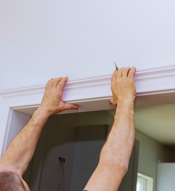

Монтаж декоративных элементов
Если вы выбрали телескопические наличники и доборы, монтаж не займет много времени.
  • Отрежьте притолочную планку нужной длины и ширины.
  • Обрежьте по длине вертикальные планки, учитывая, что над ними будет лежать горизонтальная.
  • Закрепите горизонтальную часть на вертикальных с помощью тонких мебельных гвоздиков без шляпок или столярного клея.
  • Установите в проем, вогнав шипы в пазы на нужную длину.
После этого повторите процесс с телескопическими наличниками. Перед их обрезкой по длине выберите толщину и тип напольного плинтуса. Две финишные планки должны стыковаться без щелей, под прямым углом.
Тонкие телескопические наличники хорошо держатся на шипах добора без дополнительного крепежа. Широкие планки можно посадить на жидкие гвозди.
