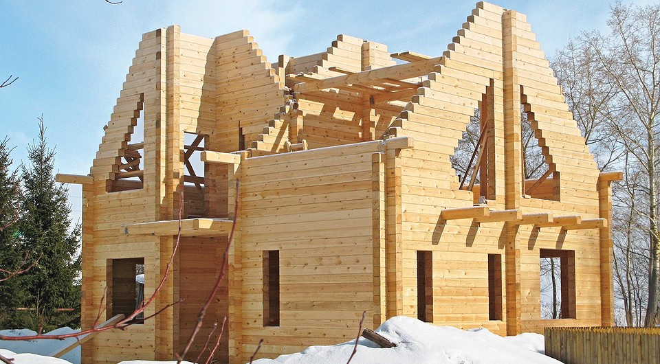

Возведение деревянных домов
В отличие от кирпичных, строительство деревянных домов зимой можно назвать традиционным. Именно зимой заготавливали лес и рубили избы. Сегодня многие предпочитают строиться в холодное время года, и на это есть ряд причин.
Зимой строительный материал для сруба остаётся чистым. В летнее время он либо покрыт слоем пыли, либо испачкан землёй.
Древесина для строительства должна быть сухой. При зимней заготовке в ней изначально понижен уровень влажности.
Дальше есть два варианта развития событий. Либо материал укрывают от дождей и оставляют до лета, либо используют для строительства уже этой же зимой. И в том и в другом случае качество конструкции отвечает всем принятым стандартам.
К сожалению, случается и так, что за зимнюю древесину выдают лес, заготовленный в другое время года. Влажность её может превышать допустимые 20–25%. Строительство из такого материала в зимнее время обернётся большими проблемами весной, когда вся эта влага оттает и потечёт. Во-первых, произойдёт намокание утеплителя и, скорее всего, его придётся просушивать или заменять на новый. Во-вторых, пострадает качество конструкции.
При пониженных температурах древесина сохнет очень медленно, таким образом, усадка дома практически не наблюдается.
Летом солнце высушивает часть конструкции, теневая сторона остаётся влажной, что может привести к неравномерной усадке. Зимнее солнце не представляет опасности для строения. Конструкция остаётся целостной, без образования щелей в брёвнах.
Если конопатить сруб зимой, то весной, когда уровень влажности повысится, брёвна плотно сомкнутся, уплотнив паклю. В результате не останется щелей, и дом будет защищён от ветров и дождей.
Из минусов — ограниченность рабочей температуры. Работать с деревом при температурах ниже 10° не рекомендуется, а ниже 25°, можно сказать, запрещается. Материал становится хрупким. Как он поведёт себя в работе, неизвестно. Эта непредсказуемость не только бьёт по кошельку, но и достаточно травмоопасна.
Возведение сруба — полдела. Следующий этап: сооружение крыши. И тут есть некоторые трудности. Не каждый материал можно использовать в зимнее время. Так, например, рекомендуется отказаться от мягких кровельных вариантов. Обычная черепицы тоже не подходит для зимнего строительства, так как она становится слишком хрупкой. Можно организовать временную кровлю, но наличие постоянной обеспечивает дому ещё более быструю и равномерную усадку.
