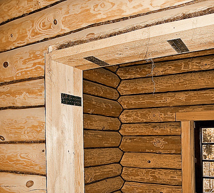

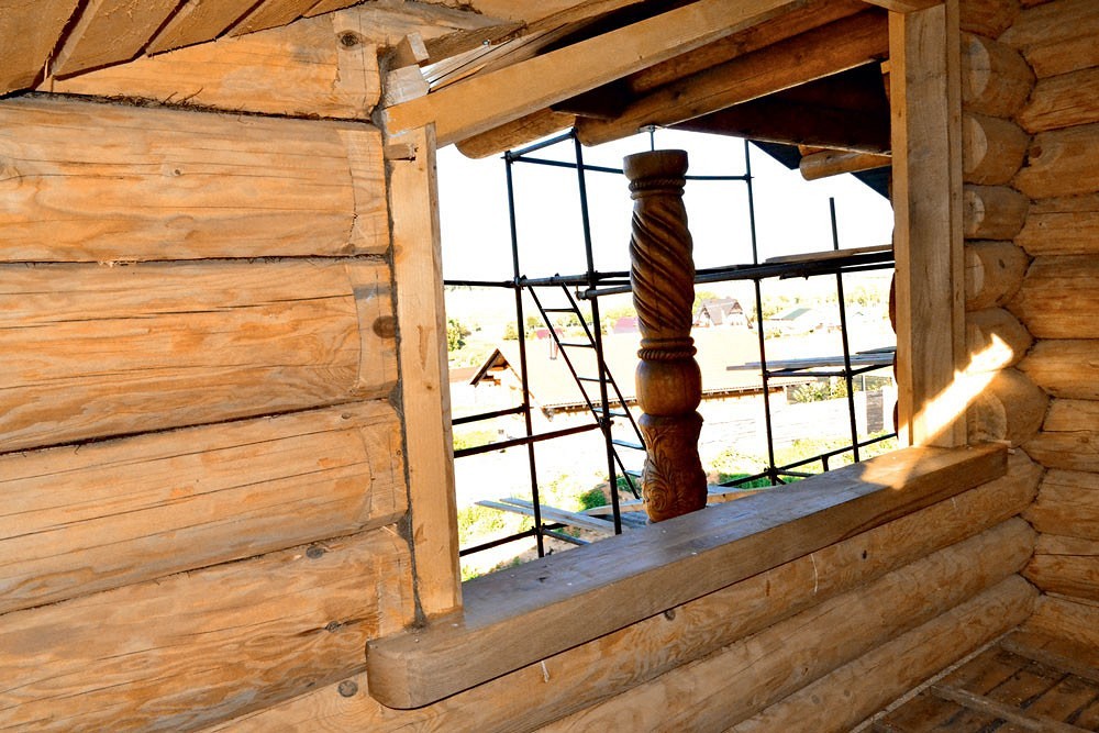

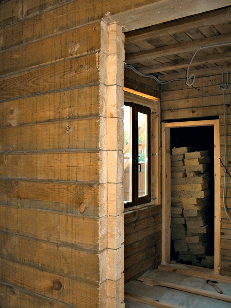

При устройстве проёмов проблему усадки деревянных домов решают с помощью обсады, или окосячки, — черновой коробки из брусьев, не мешающей вертикальным подвижкам венцов, но при этом исключающей возможность искривления стен. Обсадочные коробки устанавливают на этапе строительства либо позже (во втором случае при сборке сруба проёмы укрепляют одним или двумя неразрезными венцами). Некоторые фирмы (например, «Подольский ДОК», Artwinn) принимают заказы на изготовление конструкций из клеёного бруса и дуба, в том числе для проёмов сложной формы — арочных, треугольных, трапециевидных. Цена одного комплекта деталей стартует от 1500 руб., монтаж обойдётся примерно в такую же сумму.
![Нюансы устройства проемов: избегаем типичных ошибок](/uploads/58e3942d30e2d.jpg)
Арочные конструкции (и деревянные, и пластиковые), створки с частым переплётом, а также резные наличники и кованые решётки производят только на заказ, причём срок выполнения работы может составить несколько месяцев

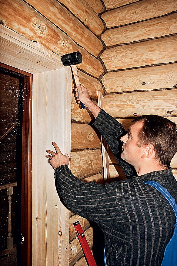

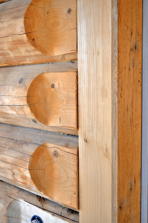

Обсаду выполняют двумя основными способами, практически равноценными с точки зрения трудозатрат, прочности и защиты от продувания.
Первый — на торцах брёвен (брусьев), образующих боковины проёма, бензопилой формируют сплошной вертикальный шип (около 50 мм в высоту и столько же в ширину), на него надевают косяки из брусьев с выбранным в них продольным пазом. Сверху устанавливают перемычку (вершник) толщиной 40 мм или более (зависит от ширины проёма).
Второй — в торцах брёвен (брусьев) бензопилой и стамеской выбирают паз, в который вставляют закладной брусок, а уже к нему прибивают косяк из толстой доски; при наличии фрезеровального оборудования можно изготовить цельный косяк Т-образного сечения.
Соединение «шип-паз» необходимо выполнять с небольшим (5–10 мм) зазором под паклю. В качестве уплотнителя нельзя использовать материалы на основе минеральных волокон, так как они недостаточно прочны и хуже сохнут.
Над вершником оставляют компенсационный зазор, величина которого должна быть в 1,5–2 раза больше расчётной усадки. Щель заполняют паклей или тонкими досками, обмотанными уплотнителем; по мере усадки сруба их придётся выбивать одну за другой.
Часто в обсаде выбирают наружную четверть, в которую впоследствии вставляют оконную или дверную коробку, а затем обрамляют проём снаружи широкими наличниками, закрывающими одновременно монтажный шов, узел примыкания косяков к стене и верхний компенсационный зазор.

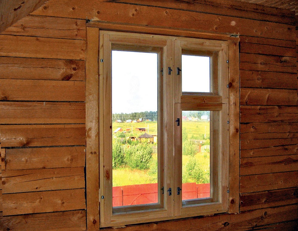

Если обсада выполнена правильно, то стандартная оконная конструкция (до 1450 × 1450 мм) не испытывает чрезмерного давления сверху. Поэтому рамы могут быть выполнены из дерева, металла, сравнительно мягкого и гибкого пластика (прочность важна при изготовлении панорамных окон и остеклённых дверей). На первый план выдвигаются дизайн и комфорт.

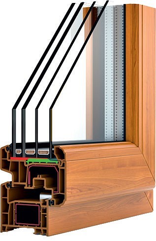

Теплоизолирующие свойства окна более чем на 70 % зависят от стеклопакета. В загородном доме специалисты рекомендуют устанавливать конструкции с приведённым сопротивлением теплопередаче 0,65 м² • °С/Вт и более — двухкамерные, толщиной от 32 мм, с наружным низкоэмиссионным стеклом, заполненные инертным газом.

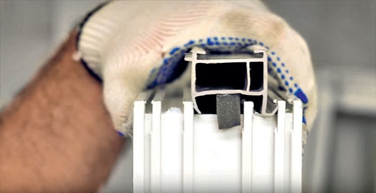

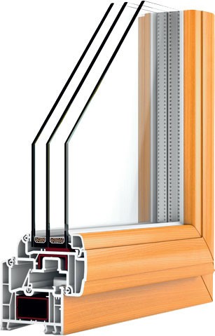

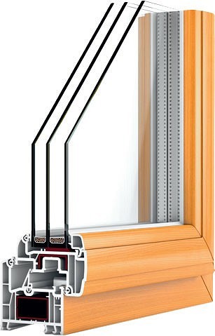

Изделия из ПВХ не требуют трудоёмкого ухода, не промерзают и не продуваются. Предпочтение следует отдать четырёх- и пятикамерным профилям таких систем, как Suprema (Exprof), Brilliant-Design (Rehau), Expert (KBE), Softline (Veka), Premium (Proplex) и др. — они теплее и жёстче трёхкамерных. Ламинированные с двух сторон ПВХ-окна обойдутся в 1,5–2 раза дешевле бюджетных деревянных (из сосны). При этом современная плёнка достоверно воспроизводит текстуру дерева и даже имеет характерный рельеф. Лишь при открывании створки становится видна зона фальца, которая в большинстве случаев не ламинируется. Если вам не нравятся эти белые участки, стоит приобрести конструкции из окрашенных в массе светло- или тёмно-коричневых профилей (обойдутся примерно на 25 % дороже) либо обратиться в компанию, техническое оснащение которой позволяет ламинировать фальцевые поверхности (например, Kaleva).

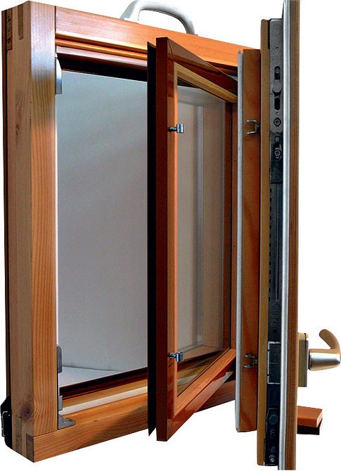

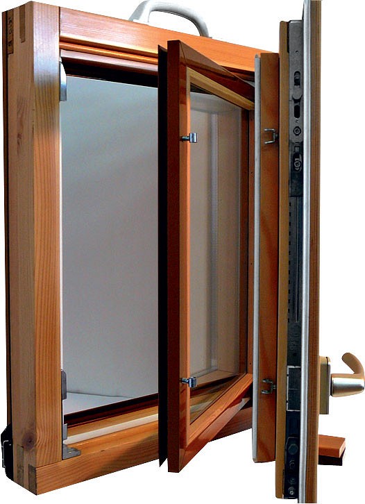

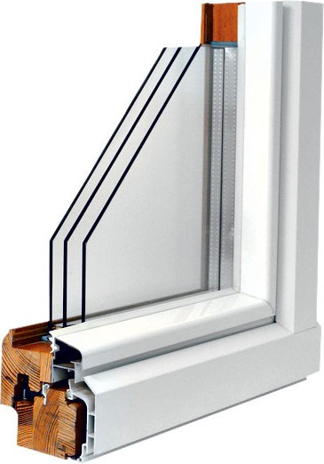

Деревянные рамы устойчивы к изгибающим нагрузкам. При соблюдении технологии производства и использовании качественного клеёного бруса заданная геометрия оконного блока не меняется в процессе эксплуатации, створки почти не провисают и лишь изредка нуждаются в регулировке. Деревянные рамы прочнее пластиковых, поэтому подходят для французских окон высотой до 2,8 м и шириной до 4 м (при усилении рамы импостами). Но даже самые лучшие лаки и краски не способны долго предохранять дерево от разрушительного воздействия воды и ультрафиолетового излучения. Чтобы окна не приходилось регулярно красить, наружные поверхности защищают накладками из окрашенного алюминия. Но такие конструкции относятся к премиум-сегменту и стоят как минимум в 2,5 раза дороже ламинированных пластиковых.
Алюминиевые рамы — самые прочные и стабильные. Однако теплопроводность алюминия в сотни раз выше, чем дерева или ПВХ. Поэтому окна для отапливаемых помещений приходится выполнять из профилей с полиамидным терморазрывом. Конструкции из так называемого тёплого алюминия стоят в 4–6 раз дороже пластиковых, хотя уступают последними по теплоизолирующим свойствам.
При правильной подготовке проёмов пластиковые окна прослужат десятки лет. Возможны небольшие деформации рам, вызванные усадкой дома, но проблема решается за счёт регулировки

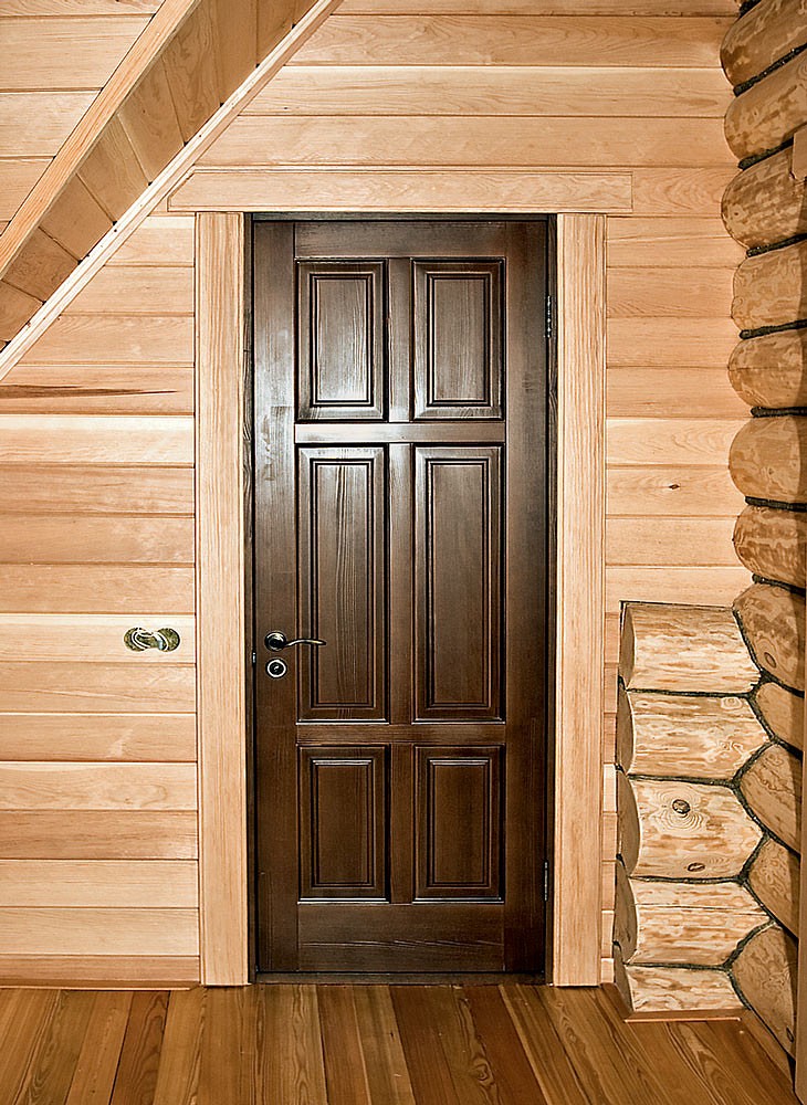

Межкомнатные двери
Долгое время классической межкомнатной дверью для дачи считалось изделие из массива сосны/ели с полотном филёнчатой конструкции. Такие модели недороги (неотделанное полотно с коробкой стоит от 4 тыс. руб.), их несложно отремонтировать при небольших повреждениях. Ряд компаний, например «Завод Горизонт», «БиС арт» и Balwald, выпускают двери премиум-сегмента из дуба и лиственницы, в том числе под «высоким» лаком; цена стартует от 40 тыс. руб.
Можно также приобрести серийные щитовые полотна с обвязкой из массива дерева и MDF-обшивкой — они не рассыхаются, почти не меняют геометрических размеров при повышении влажности, да и коробятся довольно редко. При этом облицовка — будь то шпон или бумажно-слоистый пластик — не отклеивается и не расслаивается. Применяемые ведущими производителями материалы и клеящие составы влаго- и термостойки.

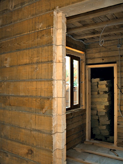

Если толщина стены составляет 150 мм и более, окна и входную дверь в проёме можно расположить ближе к улице или, наоборот, сместить в сторону комнаты. В первом случае проще будет смонтировать наружное обрамление, установить широкие подоконники и тамбурную створку. Во втором — уменьшится риск промерзания оконных и дверных коробок и запотевания стёкол; именно этот вариант предпочтителен для зимнего дома.

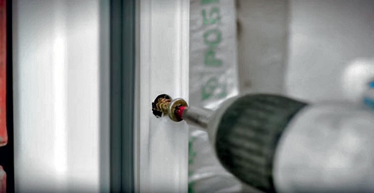

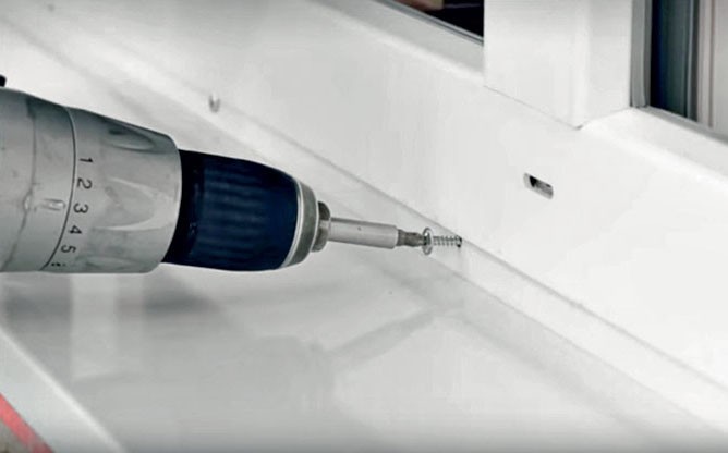

Способы крепления оконных и дверных коробок в деревянном доме стандартны: используют либо невидимые монтажные пластины, либо саморезы и глухари. Монтажный зазор заполняют полиуретановой пеной, которую необходимо защитить со стороны улицы герметиком, а изнутри помещения — пароизоляционной лентой. Монтажные швы закрывают наличниками или нащельниками.
Проследите за тем, чтобы рабочие придали подоконникам едва заметный (1–3 %) уклон в сторону комнаты, а отливам — 10–20 % в сторону улицы

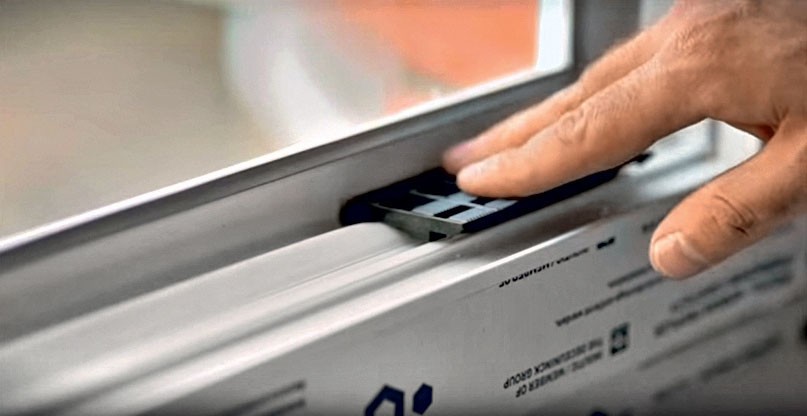

Приехав весной на дачу, мы порой не в силах отпереть входную дверь. Причиной тому может стать усадка сруба или сезонные подвижки фундамента. В подобной ситуации не следует проворачивать ключ в замке с помощью какого-либо рычага или иного инструмента, ведь при этом вы рискуете сломать механизм. Лучше попытайтесь воздействовать на полотно — надавите на него, приподнимите монтировкой или, наоборот, постарайтесь отжать вниз, продолжая осторожно поворачивать ключ. После того как вы откроете дверь, придётся немного расточить напильником ответные отверстия под ригели. А в случае неудачи лучше вызвать специалиста из сервисной фирмы, чтобы избежать крупного ремонта.
Заклинить могут и внутренние двери, набравшие влагу в неотапливаемом помещении, поэтому на зиму их лучше оставлять открытыми. Если же не открывается окно, поможет регулировка петель.
