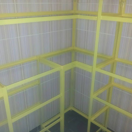

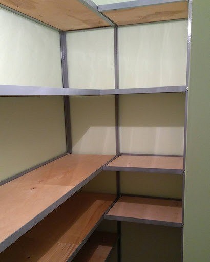

Технология изготовления зависит от того, какой тип оборудования вы задумали и какие материалы будете использовать. Рассмотрим сначала вариант с креплением к стене каркаса из алюминиевых или стальных уголков. Первый материал легче, второй прочнее и подойдет для конструкций с большой нагрузкой.
Стеллаж с креплением
- Начните с нанесения разметки. Перенесите размеры деталей в соответствии с чертежом на уголки с помощью маркера и разметьте места под отверстия для крепления элементов друг к другу и стене.
- Распилите заготовки болгаркой или ножовкой по металлу, просверлите намеченные отверстия. Далее согните рамки, скрепите их между собой болтами, прикрутите к стойкам. Полученную конструкцию прислоните к стене, отметьте на ней точки крепления. Просверлите стену в намеченных точках, вставьте дюбели и прикрепите стеллаж саморезами.
- Предпоследний этап — изготовление полок. Выпилите их лобзиком или ножовкой по размерам из эскиза, приложите к уголкам и исправьте погрешности. Чтобы не ошибиться, можно сначала использовать шаблон из картона, по которому подгоняется деталь. После того как все параметры сверены, нужно убрать шероховатость на срезах. Используйте для этого напильник и абразивную бумагу. Затем пропитайте дерево морилкой или другим защитным раствором, просушите, покройте лаком и еще раз просушите.
- Заключительный шаг — фиксация элементов стеллажа. По этой инструкции можно смонтировать угловую, П-образную и обычную линейную систему хранения. Вместо металлических деталей можно использовать брус сечением 50*50. Порядок действий будет таким же.

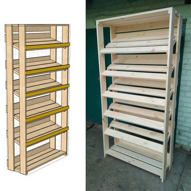

Стеллаж для кладовки без крепления
Рассмотрим процесс производства стеллажа, который не нужно фиксировать на стене.
Помимо набора инструментов из предыдущей инструкции, вам понадобится ручной фрезер. Подготовьте брус для боковых стоек, ДСП или другой материал для перекрытий.
- На опорных брусьях одинаковой высоты (примерно 2 м) сделайте пазы с одной стороны. Ширина выемок — 20 мм, промежуток между ними равняется 12-13 см.
- Чтобы закрепить конструкцию, сколотите верхний и нижний подрамники, закройте их фанерными листами. Это будут нижняя и верхняя полочки.
- Нарежьте или соедините остальные элементы и вставьте их в пазы на удобном уровне.
В итоге у вас получится практически модульная система. В любой момент вы можете изменить высоту выступов и наполнить помещение более громоздкими вещами, или наоборот, добавить деталей и организовать хранение накопившихся мелочей.
Для повышения устойчивости стеллажа можно пристроить заднюю стенку.
