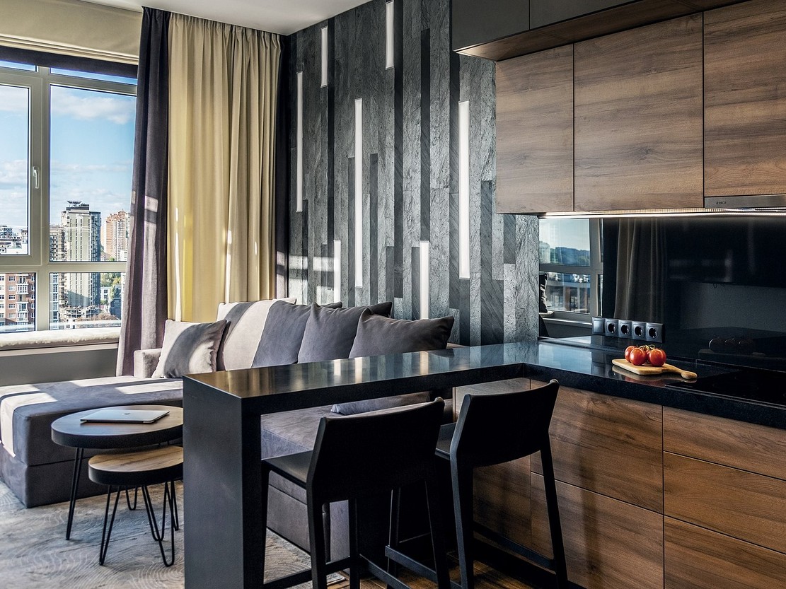

Перекрытия частных домов и многоэтажек имеют ограниченный запас прочности. Чтобы их не перегружать и не тратить время на замеры их несущей способности, лучше смонтировать модель с легким корпусом. Делать низ в виде железобетонного монолитного подиума или кирпичной стены совсем не обязательно. Для создания постамента удобнее использовать алюминиевый каркас, обшитый гипсокартоном. Он выдержит любую нагрузку при эксплуатации и даже вес отделки из натурального камня.
Если внимательно изучить фото, несложно заметить, что технические решения часто повторяются. Это происходит не зависимо от их стиля. Можно выделить несколько распространенных вариантов конструкций, подходящих для особняков, лофтов и типового жилья.
Виды барных стоек

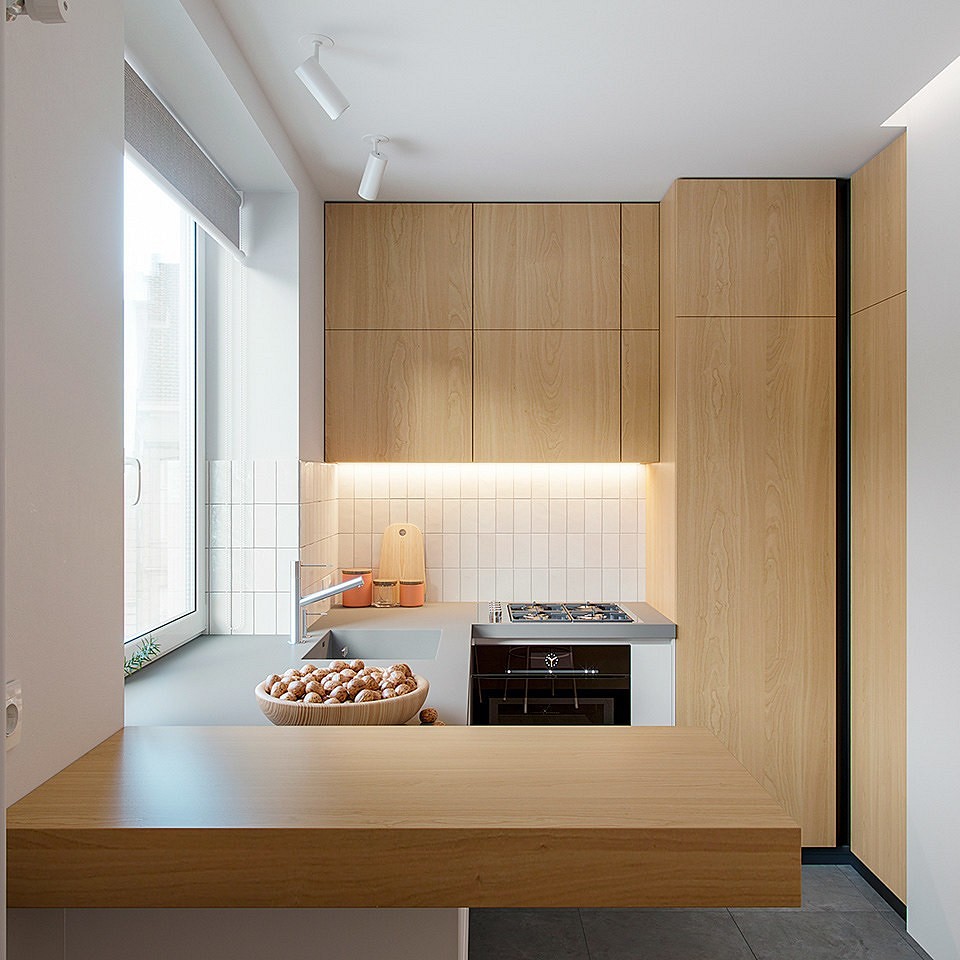

- Пристенная полка — горизонтальная часть крепится к стене длинной стороной. Если сверху висят кухонные шкафы, она образует с ними нишу. Внизу поместятся узкие стеллажи, не мешающие ногам. Система полок выполняет функцию дополнительных опор. Чтобы сэкономить пространство, используют круглые металлические трубки, упирающиеся в пол либо в потолок. Трубки могут устанавливаться сверху и снизу консоли, соединяясь в одной точке и образуя одну сплошную колонну. Такой прием применяется и для других моделей.

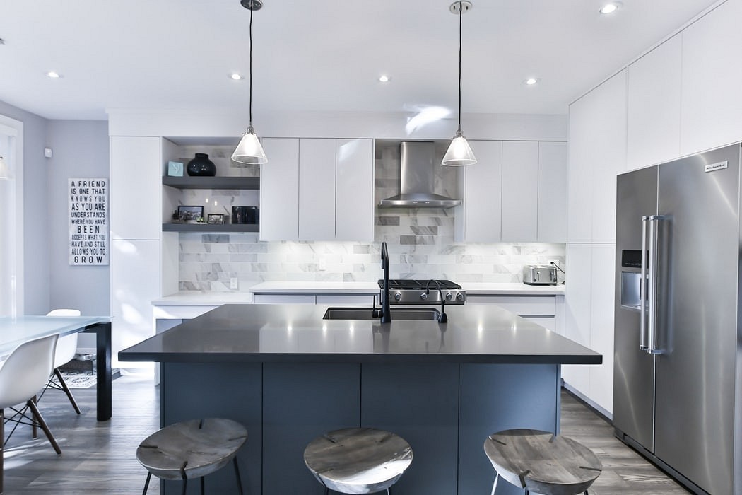

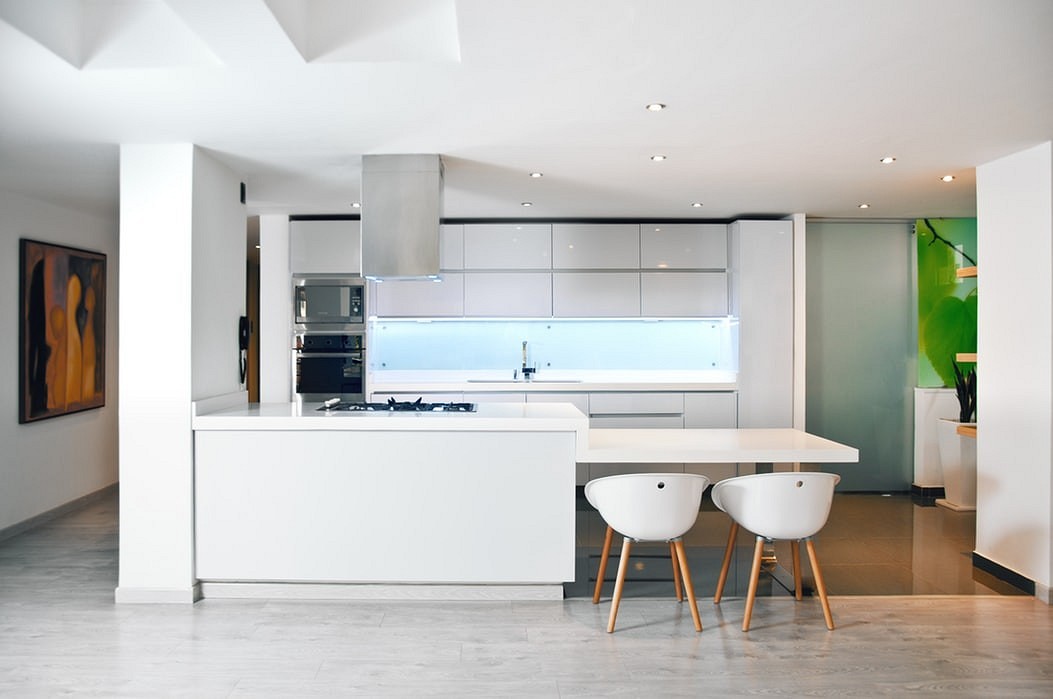

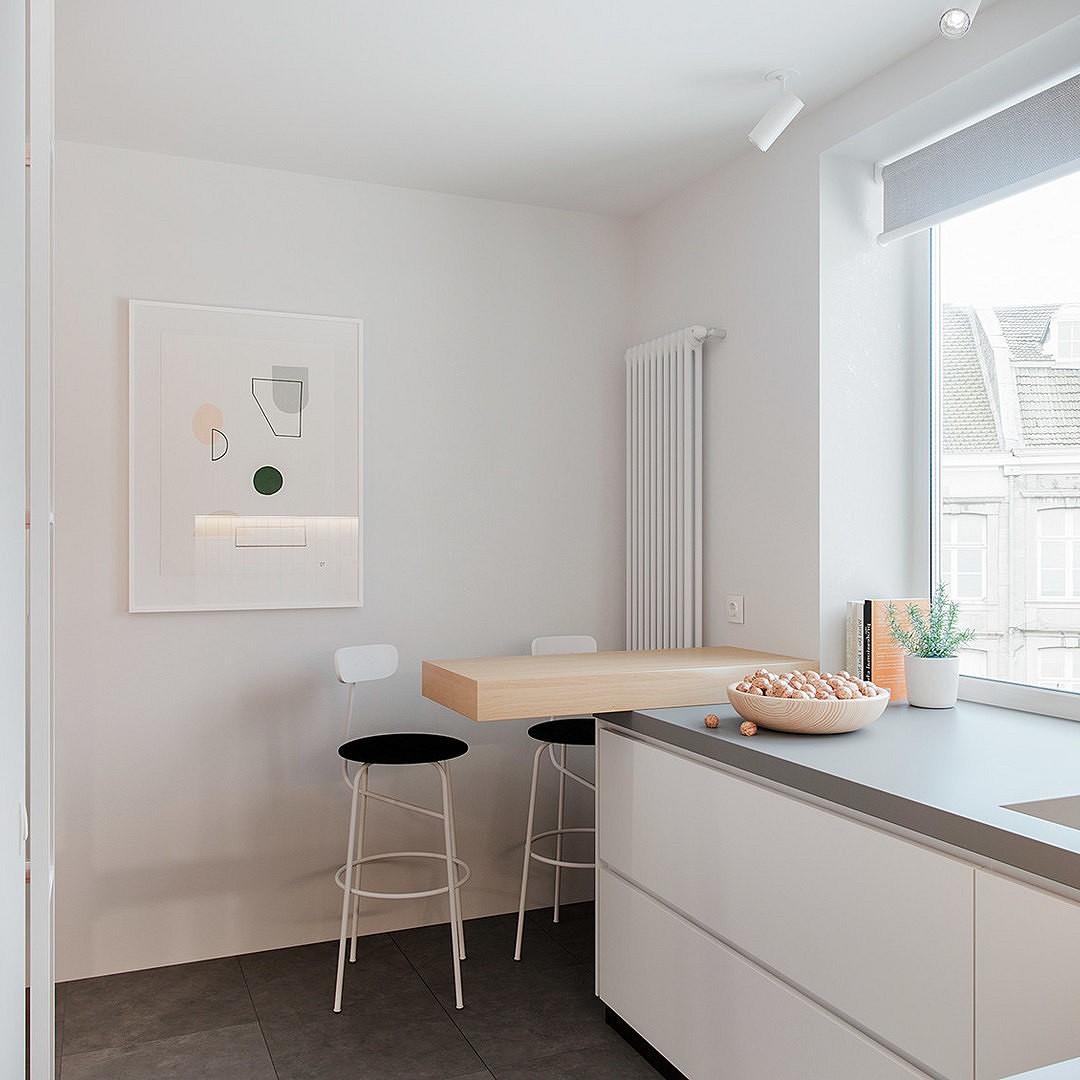

- Остров — представляет собой горизонтальную доску, имеющую опоры с двух сторон. Ее совмещают с кухонным столом, тумбой, стоящей отдельно, а также другой мебелью. Модели бывают передвижными и стационарными. Столешница, совмещенная с мебелью, опирается на нее полностью или своей основной частью. Край остается подвешенным либо его поддерживают ножки, стеллажи, вертикаль с такой же шириной, как у горизонтальной части, оформленная в том же стиле. Она располагается как с одной, так и с двух сторон, образуя с рабочей поверхностью конструкцию в форме букв «Г» и «П». Иногда ее размещают снизу, создавая С-образную форму. Внутри обычно находятся полки с подсветкой, ящики с дверцами, другое мебельное наполнение.

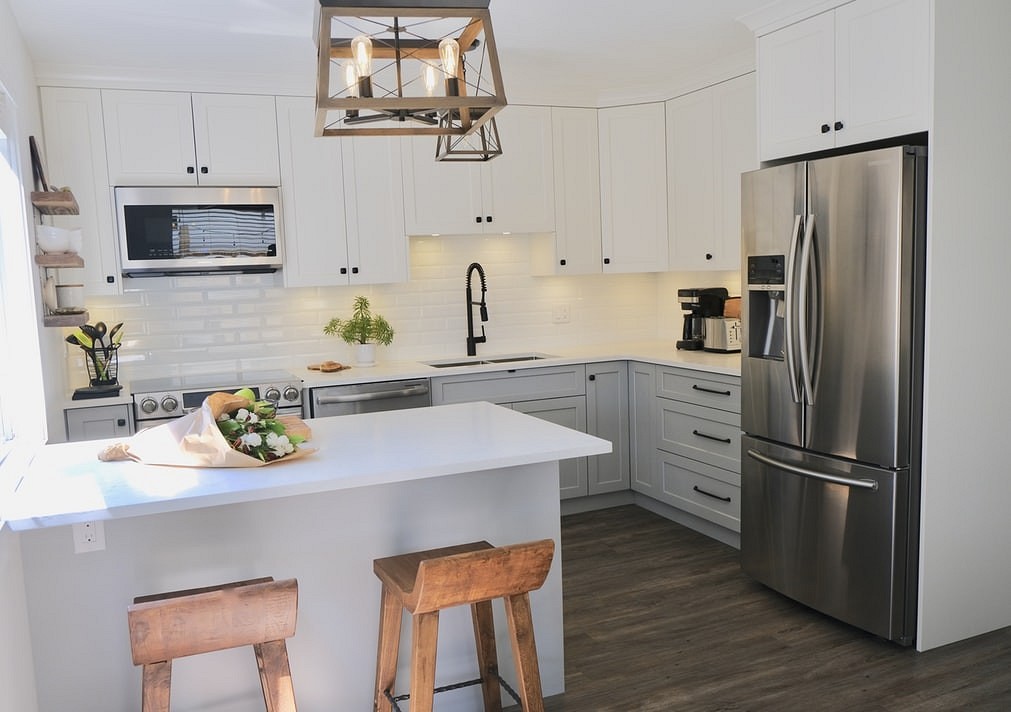

- Полуостров — это остров, соединенная узкой стороной со стеной, шкафами, мойкой.
- Трансформер — откидная консоль или поворачивающаяся модель с ножками на колесах. Откидная консоль может монтироваться любой стороной. Она соединяется с основанием при помощи дверных петель, позволяющих приводить ее в вертикальное положение. Поворотный механизм и ролики внизу дают возможность располагать модель под любым углом. Чтобы освободить пространство, ее край поворачивают к стене.

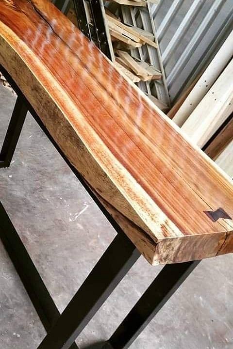

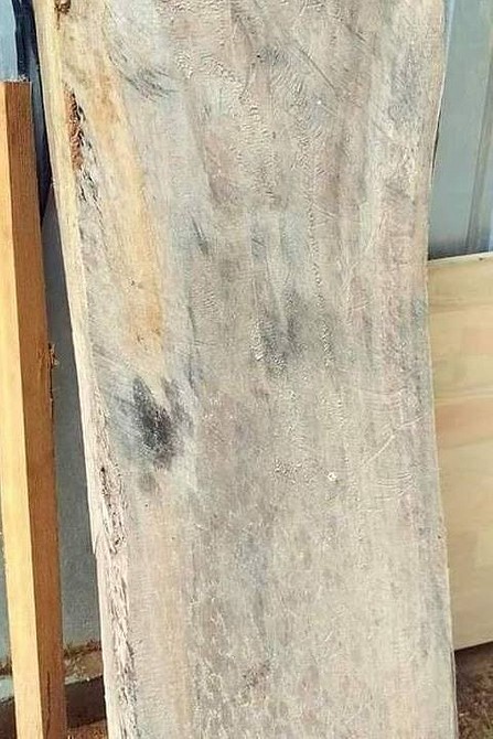

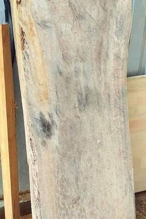

Как правило, ее изготавливают из дерева и его аналогов — плит ДВП и ДСП, обклеенных шпоном. Один из вариантов — лист гипсокартона с отделкой. Покрытие может имитировать натуральную древесину, мрамор, гранит, другие минералы. Стальной каркас, обшитый гипсокартонными листами, легко выдерживает облицовку из натурального и искусственного камня.

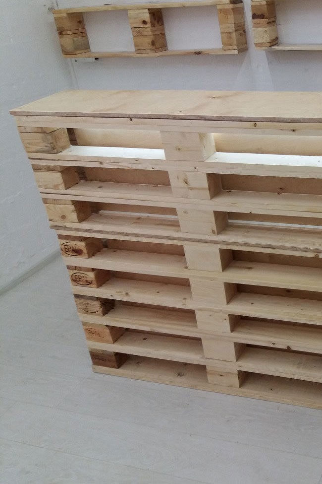

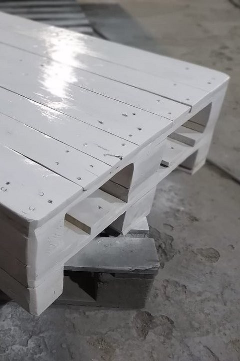

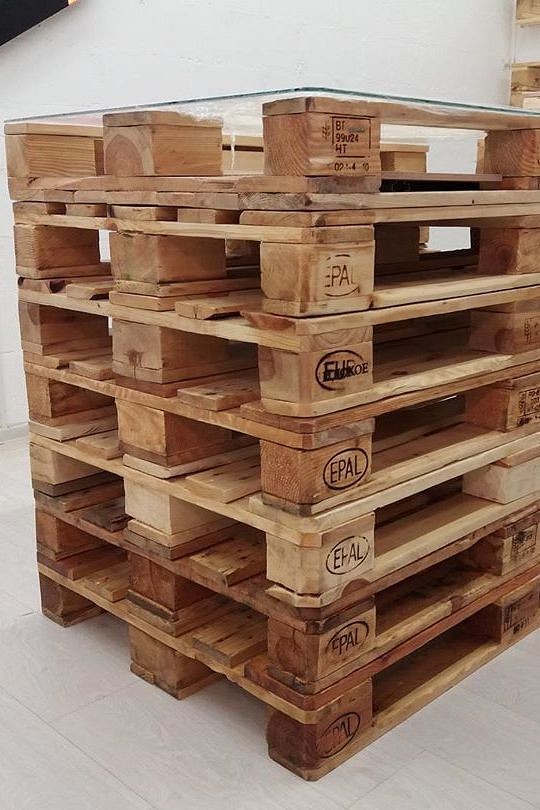

Вместо привычных стальных и алюминиевых каркасов часто применяют поддоны из досок, уложенные один на другой и сколоченные гвоздями. Поддоны (их еще называют палетами) имеют стандартную высоту 0,144 м ширину 0,8 м и длину 1,2 м. Они состоят из щита и трех опор — досок, соединенных с ним короткими брусками 10х10 см. Если распилить палету на две равные части по средней опоре, получится два яруса шириной по 40 см. Поставив целый поддон на ребро, получим основание высотой 0,8 или 1,2 м и шириной 14,4 см. Сложив две палеты вместе, получим ширину чуть меньше 30 см.

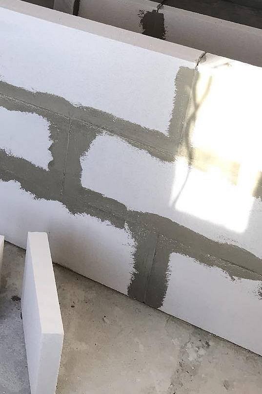

Для кладки подходят блоки толщиной до 10 см. Они укладываются в перевязку на ребро. Из них нужно будет выложить коробку шириной 25 см. Для этого необходимо подготовить детали заданной длины. Сделать заготовки несложно — пенобетон легко режется обычной пилой с крупными зубьями. Для защиты понадобятся очки и респиратор. В качестве кладочного раствора используют специальную клеевую смесь для пенобетона. Инструкция по его применению есть на упаковке.
Перед началом работ перекрытие расчищается. Жировые пятна и пыль удаляются. На поверхность пола и стен наносится разметка. Чтобы при кладке линии были идеально ровными, по разметке укладывают направляющие — алюминиевые профили или прямые рейки. Для рядов выше первого между двумя вертикальными рейками натягивают шнур, совпадающий с контуром стенки. Каждый ряд проверяется строительным уровнем и выравнивается не только по ширине, но еще и по высоте. Для этого по блокам ударяют резиновой киянкой, погружая их глубже в раствор.

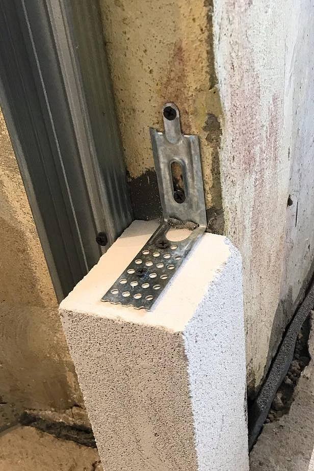

Каждый последующий ряд укладывают в перевязку — на целую деталь ставят обрезанную половину, оставляя на торцах место для боковин. Середина верхнего целого элемента приходится на шов нижнего.
При креплении к стене и мебели используют металлические перфорированные уголки толщиной до 2 мм. Эта толщина не должна быть больше клеевого слоя, иначе под уголки придется делать углубления в материале.

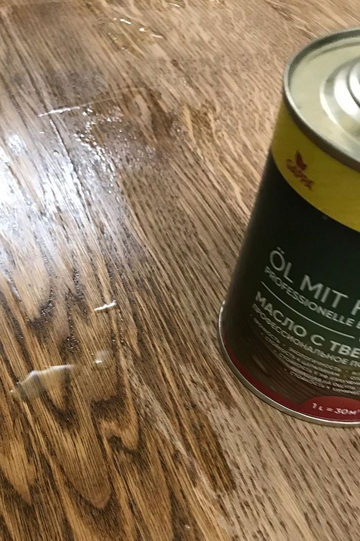

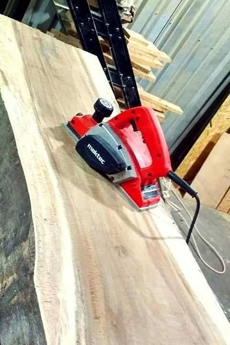

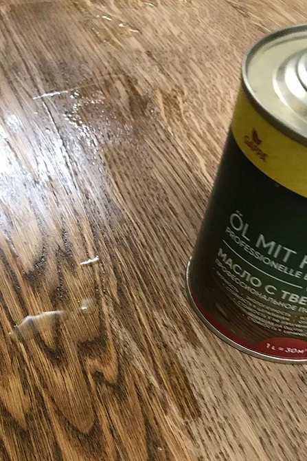

Перед установкой ее обрабатывают антисептиками, просушивают и тщательно шлифуют. Затем поверхность со всех сторон покрывают лаком. Чтобы на лицевой стороне не было видно шляпок гвоздей, горизонтальную часть монтируют на кронштейны с внутренней стороны рамы. Все щели и отверстия изнутри замазывают герметиком или лакируют. Внешнюю сторону обрабатывают лаком.
