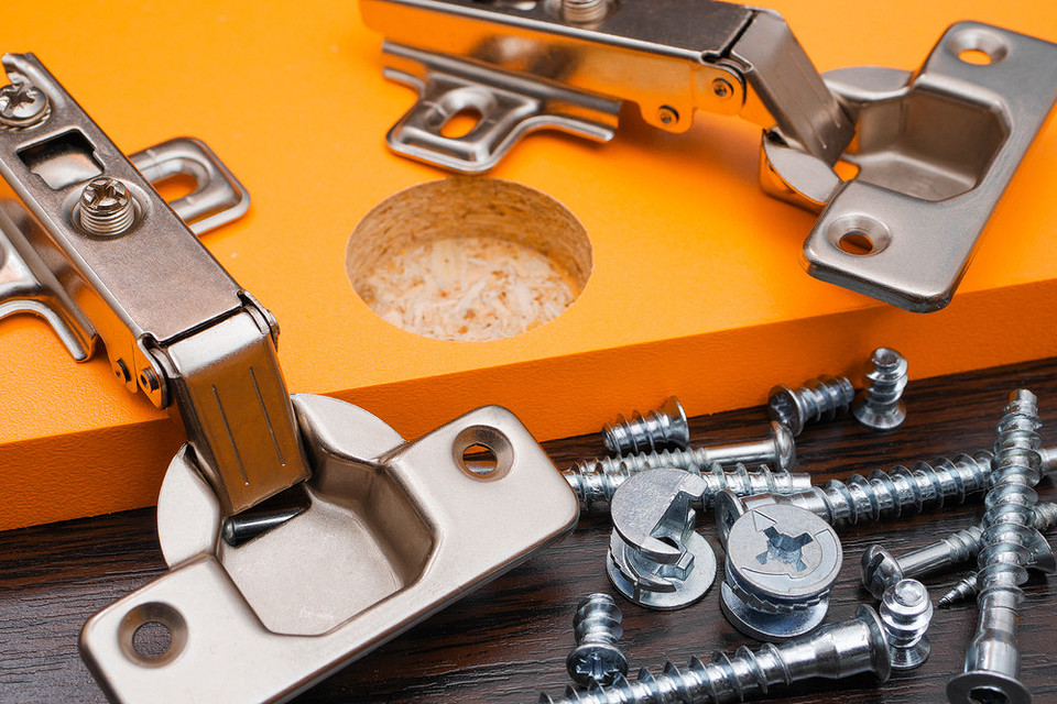

Самые популярные механизмы для шкафов — европетли. Они состоят из круглой врезной чашки и ответной планки, которая крепится без врезки. Самое сложное в их установке — аккуратно сделать отверстие под чашку.

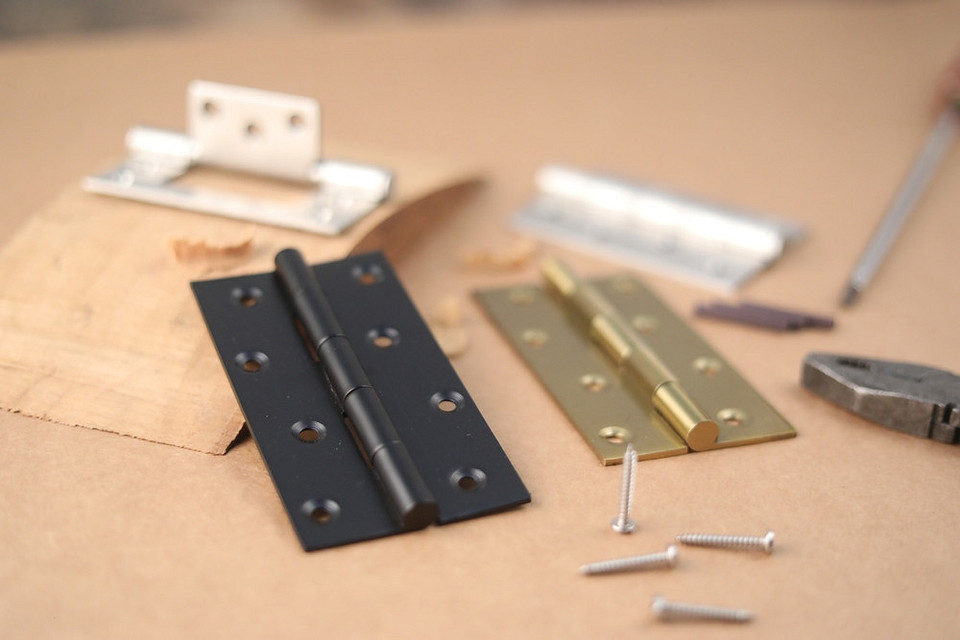

Рояльные петли, бабочки — модели без врезки. Выглядят как две планки из металла с отверстиями под саморезы. Крепятся накладным способом. Для их монтажа достаточно дрели и отвертки. Они считаются менее надежными и долговечными, чем европетли, но подходят для легких фасадов.

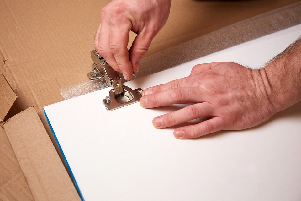

  • Соберите петлю. Приложите чашку к наметкам, обведите по контуру, отметьте места отверстий под крепеж.
  • Проверьте, что центр обведенной чашки совпал с вашими отметками, лежит точно на горизонтали.

  • Для создания паза под чашку берите сверло Форстнера нужного диаметра. Оно обязательно должно быть оснащено ограничителем, не позволяющим просверлить дверцу насквозь.
  • Перед началом сверления обведите контуры чашки по разметке острым шилом.
  • Оптимальная глубина паза под петлю 35 мм — 12 мм. Но в инструкции могут быть другие цифры. Измерьте высоту чашки перед сверлением. Она должна полностью лечь в паз.
  • Паз под чашку нужно делать, держа инструмент строго перпендикулярно поверхности. Запустите дрель на минимальных оборотах и периодически останавливайтесь, чтобы убрать стружку.
  • Сделав отверстие под чашку, очистите его от стружки и поставьте петлю внутрь. Убедитесь, что она заходит с небольшим усилием, не болтается влево-вправо, ушки под крепеж лежат на поверхности.

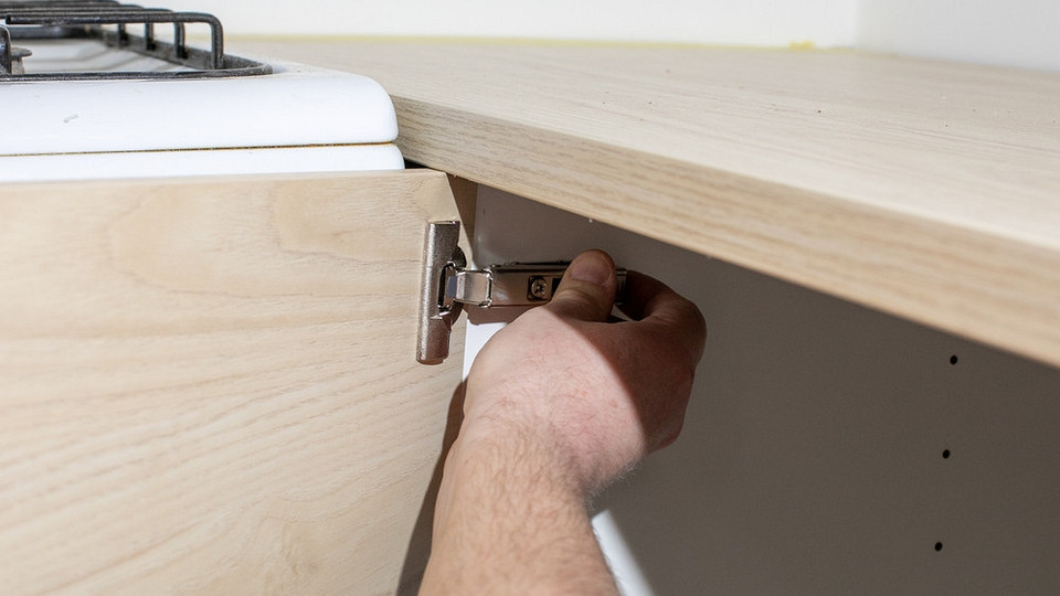

Как прикрепить дверцу к шкафу на петлях? Если петель 3 и больше, закрепите все чашки и ответную планку для самой верхней. Остальные ответные планки соедините с чашками, но пока не крепите к мебели. Так будет проще повесить высокую или тяжелую дверь. Для небольшого фасада на двух петлях можно сразу зафиксировать обе ответные планки. Не вкручивайте крепеж до конца, пока не повесите дверь.
Дверь всегда начинают навешивать сверху. Нужно соединить шарнир чашки и ответной планки, затем закрепить винтом, шпилькой или защелкнуть. Способ соединения ищите в инструкции.
Навесив верхнюю петлю, аккуратно откройте и закройте дверцу, продолжая ее придерживать. Проверьте визуально и уровнем, что она встала параллельно торцу шкафа, на нужную высоту. Несколько мм по ширине и высоте можно добавить или убрать при регулировке. После этого соедините другие чашки и ответные планки сверху вниз. Или прикрутите саморезами в подготовленные отверстия ответные планки, которые уже прикреплены к шарниру чашек.
