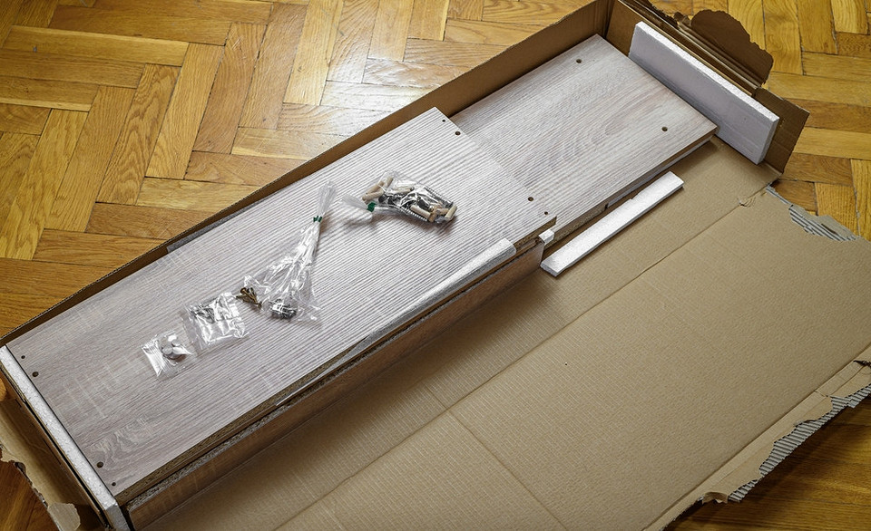

В комплекте со шкафом придет много саморезов, гвоздей, конфирматов и другого крепежа. Сразу разложите их по разным банкам или мискам, пересчитайте и убедитесь, что количество каждого типа соответствует инструкции.

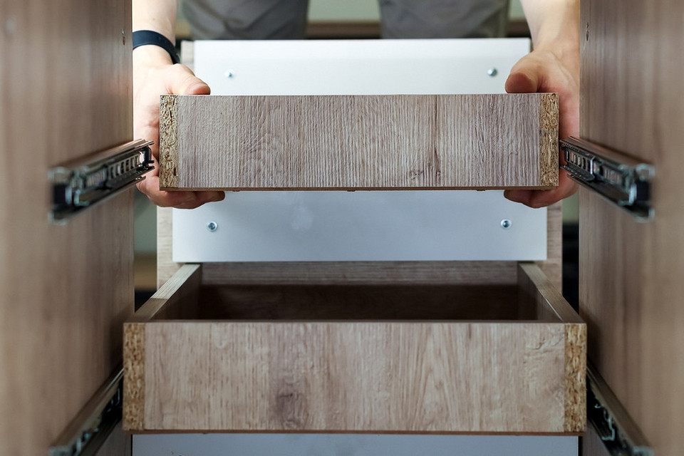

Выдвижные ящики крепить чуть сложнее.
  • Конструкция включает две направляющие, которые крепят к стенкам шкафа, и пару полозьев на самих ящиках. В зависимости от типа механизма — роликовый или шариковый — полозья крепят ко дну ящика или к его боковинам.
  • Направляющие фиксируют на саморезы или евровинт не до конца. После этого ставят ящики и проверяют плавность хода, наличие достаточного зазора для закрывания основной двери. У направляющих может быть специальный регулировочный винт, позволяющий приподнимать и опускать ящики.

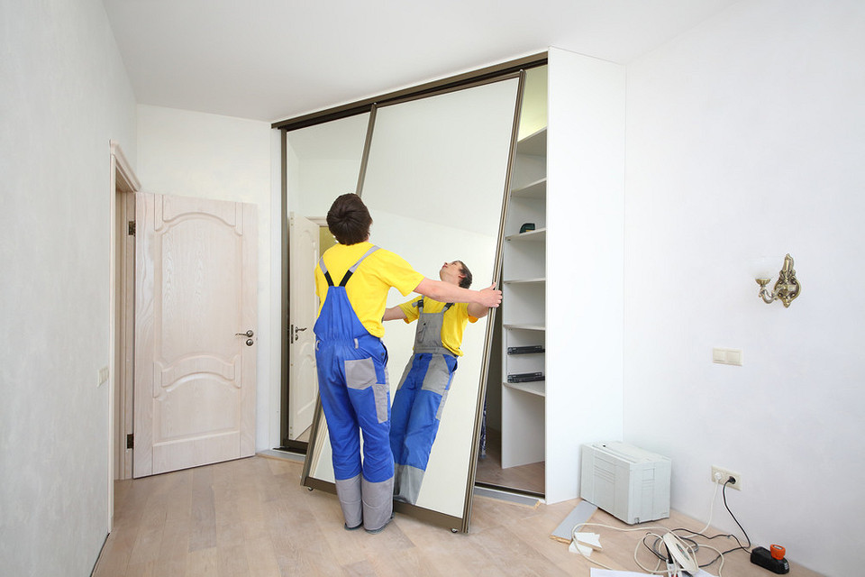

Верхняя направляющая у вас уже установлена, дно выровнено, ролики закреплены на дверях. Остался последний шаг — закрепить каждую створку в направляющих. Начинайте сборку с самой нижней створки.
  • Заведите ее ролики в верхнюю направляющую, как можно ближе к стенке.
  • Чуть приподнимите и наклоните полотно, затем заведите его в нижнюю направляющую. Если в ней несколько пазов, заводите первую дверь в дальний от вас.
  • Уровнем или отвесом проверьте положение створки. Она должна свободно ходить в направляющих, оставаться в том положении, в котором вы ее остановили. Торец двери должен как можно плотнее прилегать к стенке шкафа, если двери находятся между его стенок. Если они закрывают корпус целиком, проверьте расстояние между торцом стенки и крайним вертикальным профилем двери.
  • Отрегулируйте положение створки с помощью винтов в нижних и/или верхних роликах. Обычно производитель прикладывает специальный ключ для их регулировки. Если его нет в комплекте, попробуйте шестигранник.
  • Повторите операции со следующими створками. Установив все в соответствующие пазы, проверьте, свободно ли они ходят.
