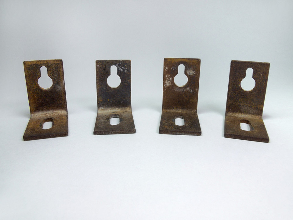

Самый простой и очень распространенный способ крепления мебели. Крепежный элемент имеет форму пластины с отверстиями под метизы. Одной стороной он закрепляется на стенку шкафчика, другой навешивается на установленный в стене крепеж. По форме различают три вида таких элементов: мебельная петля, она же «ухо», подвес и уголок. Последний отличается тем, что изогнут под углом 90°, что дает возможность закреплять мебель в вертикальной или горизонтальной плоскости.
Плюсы
  • Шкаф плотно прилегает к стенке.
  • Подвесы скрыты модулем, практически незаметны.
  • Подвесы очень просто закрепить к шкафчику — их нужно прикрутить к задней стенке.
  • Фурнитура недорогая и доступная.
Минусы
  • Грузоподъемность ограничена. Нагрузка распределяется неравномерно, поэтому подвес оказывает значительное давление на стенку модуля, что может привести к разрушению материала.
  • Подготовка стены перед навешиванием. Неровности мешают плотному прилеганию.
  • Отсутствует возможность регулировки положения модуля после навешивания. Поэтому нужно очень точно делать разметку.
  • Достаточно сложный монтаж. Важна точность в разметке и сверлении отверстий.
  • Подвесы низкого качества подвержены коррозии.

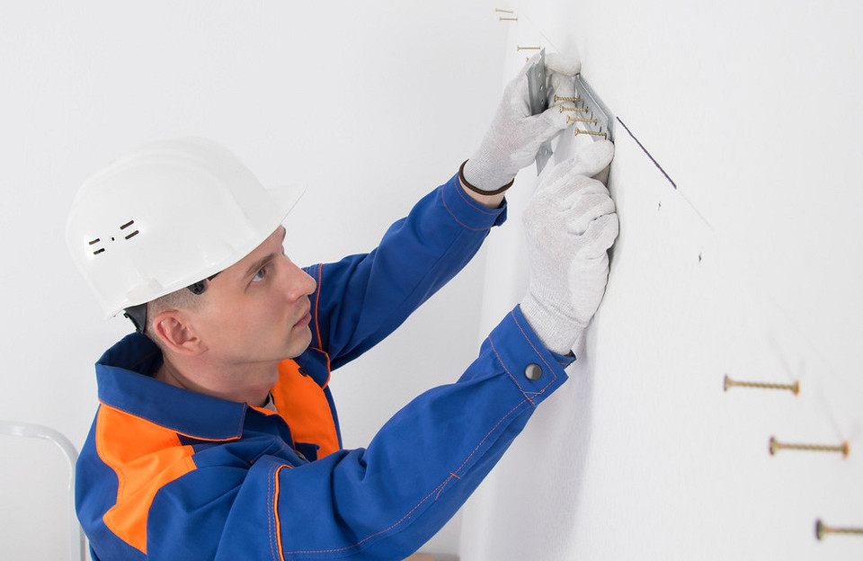

Обычно на рейку навешивают несколько шкафчиков в ряд. Делают это так.

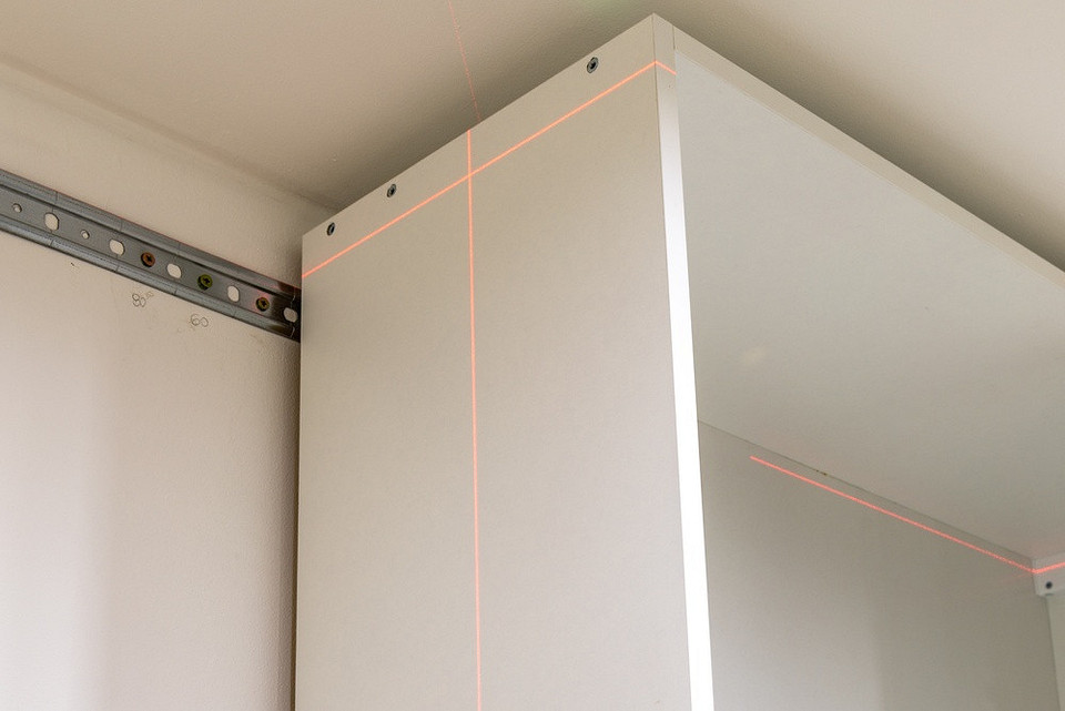

  1. Наметьте на стенке линию, на которой будет располагаться верхний край шкафов. Проведите еще одну линию ниже на 3 см. Здесь будет находиться верхний край планки.
  2. Откройте дверки модулей, внутри установите навесы в верхних углах мебели. Прорежьте прорези в задней стенке, установите крючки.
  3. Отмерьте и отрежьте рейку. Ее длина должна соответствовать длине гарнитура.
  4. Установите планку на место, зафиксируйте ее подходящими крепежами.

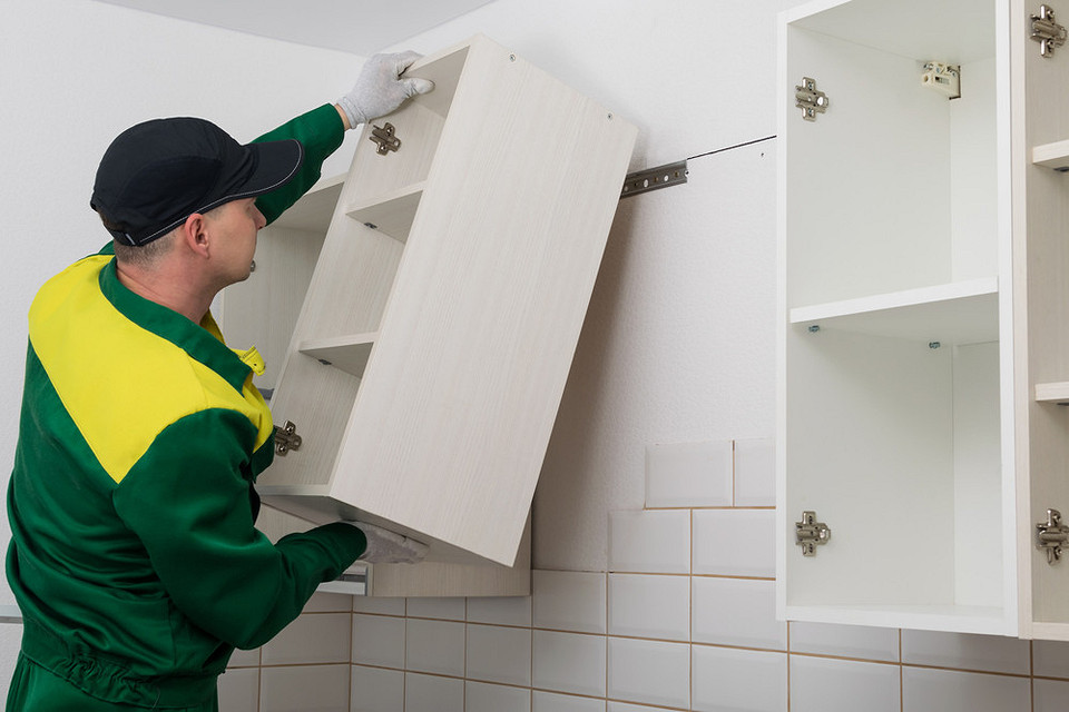

  5. Поочередно навесьте шкафчики на рейку, зацепляйте их крючками, которые должны попасть в пазы.
  6. С помощью уровня проконтролируйте горизонталь верхнего края. Если нужно, подкорректируйте положение шкафчика.
  7. Придвиньте модули вплотную, чтобы не было зазоров.
