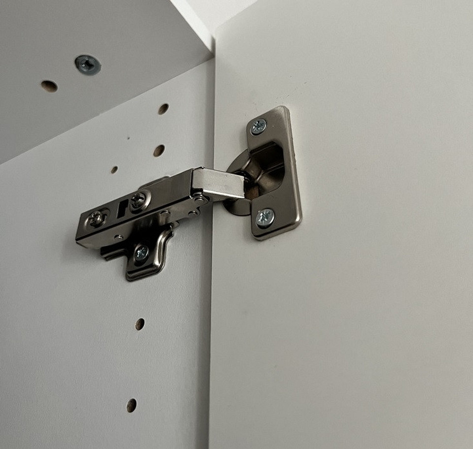

Все петли можно разделить на чашечные (шарнирные) и бесчашечные. У первых есть элемент, который врезают в дверь. Стандартная врезная чашка требует отверстия глубиной 9-11 мм, что позволяет поставить ее даже на фасады минимальной толщины.
Чашечная фурнитура, которую также называют европетлями, выдерживает большую нагрузку. Ее можно оснастить доводчиками, системами плавного закрывания и другими полезными механизмами.

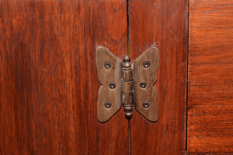

Бесчашечные петли максимально простые. Это две планки, которые крепятся к дверце и фасаду на саморезы. Они уже зафиксированы на соединительном штыре, и их нужно лишь установить на мебели. Такие петли могут называть карточными, рояльными, бабочками, ломберными. Они могут быть короткими и длинными, фигурными и ровными. Но в любом случае не выдерживают конкуренции с шарнирными. Среди их недостатков:
  • меньшая допустимая нагрузка;
  • риск быстрого провисания дверцы;
  • нельзя точно отрегулировать положение фасада;
  • нельзя поставить доводчики и другие полезные механизмы.
Среди плюсов бесчашечных петель — простота замены. Достаточно открутить саморезы и поставить новую конструкцию, не обязательно той же формы. При замене шарнирных нужно искать модель с чашкой такого же размера. Если отверстие деформировалось из-за того, что петлю резко вырвали, придется менять дверь целиком.
В современных кухнях бесчашечные петли почти не используются. Но их любят реставраторы и производители винтажной мебели.

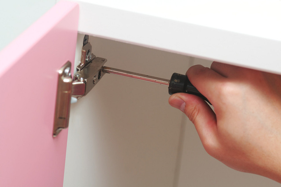

Большинство петель без чашек поставляются в собранном виде. Их крепят сначала к стенке дверцы, затем — к мебели. Шарнирные модели разборные. Они состоят из двух частей. Их крепят к дверце и стенке, а затем соединяют друг с другом, регулируя по высоте и плотности прилегания. По способу соединения такую фурнитуру делят на 3 типа.
  • Slide-on. В комплект поставки входит винт с насечками. На каждой части фурнитуры есть отверстие. После фиксации фурнитуры на мебели нужно соединить 2 части винтом.
  • Clip-on. Самый простой монтаж. Нужно отжать пластину на планке, закрепленной в шкафу, совместить с ней петлю, закрепленную на фасаде, и защелкнуть. Именно такие петли оснащают доводчиками и амортизаторами.
  • Key-hole. Похож на slide-on, но встречается реже. Винт закреплен на планке, которую фиксируют в шкафу. А на второй части есть отверстие под этот винт.

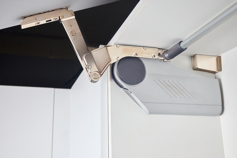

  • Для открывания вверх. Самый простой вариант — антресольная петля, подобранная с учетом веса дверцы. Но вам придется придерживать ее рукой при открывании, поэтому доставать тяжелую посуду будет неудобно. Для верхнего яруса кухни практичнее современная фурнитура с механическим подъемником или газовым лифтом. Он позволяет зафиксировать дверцу в открытом положении. Механический подъемник может быть частью петли или отдельным элементом. Но он займет дополнительное пространство внутри шкафа. Один из европейских брендов предлагает систему примерно 5х100х100 мм.

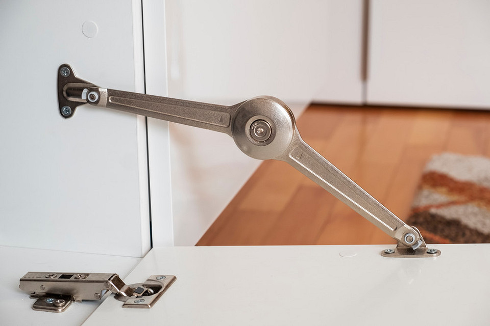

  • Для открывания вниз. Двери, которые открываются вниз, оснащают специальными секретерными петлями. Они могут быть чашечными или бесчашечными. Самая надежная разновидность требует двух посадочных отверстий — в дне шкафа и дверце. Чтобы она не падала и не вырывала петли, дополнительно ставят секретерный газлифт. Он обеспечивает плавное открывание, остановку в открытом положении. Еще удобнее сделает такой шкаф пружинный толкатель для push-to-open.
