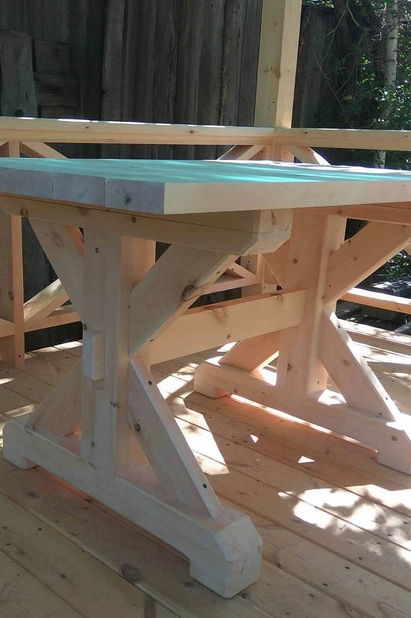

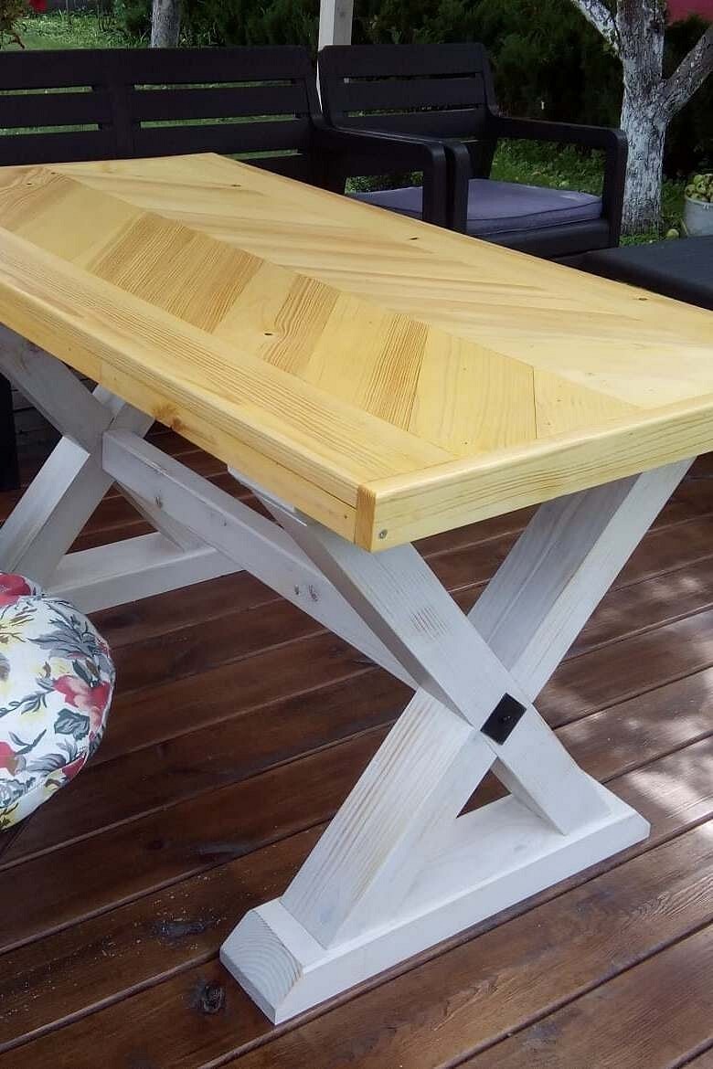

В качестве примера рассмотрим прямоугольную деревянную конструкцию с двумя опорами, расположенными по краям.
Планирование
Универсальная конструкция, подходящая для семейного обеда, по своим габаритам напоминает обычный кухонный стол.
Размеры
- Длина — 2 м.
 - Высота — 0,7 м.
 - Ширина — 0,75 м.
 - Расстояние от края до ножки — 0,3 м.
Теперь необходимо рассчитать количество материала.
Материалы
- Доска 15х5 см общей длиной 20 м.
 - Брусья 5х5 см общей длиной 5 м.
 - Шурупы с оцинкованным покрытием.
Нужно подготовить место для работы. Чтобы нарезать заготовки, потребуется много пространства. Пилить удобнее на верстаке. Если его нет, можно сколотить удобную подставку из имеющихся пиломатериалов.
Изготовление столешницы

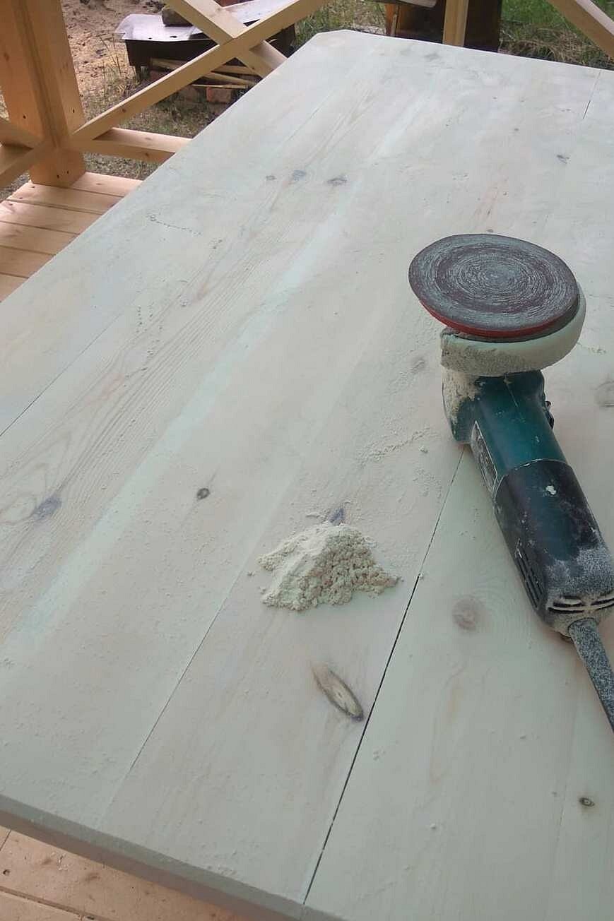

Высушенные детали, прошедшие отбор, нарезают при помощи пилы по дереву. Щит состоит из пяти досок длиной по 2 м, скрепленных брусками. На каждую сторону устанавливают по два. Между ними оставляют зазор, в который будут вставляться ножки, удаленные от края на 0,3 м. Центр крайнего бруска находится на расстоянии 30 — 5/2 = 27,5 см от кромки щита. Дистанция от одного бруска до другого равна 5 см. Поверхность шлифуют болгаркой со шлифовальным кругом либо наждаком, обернутым вокруг рукоятки. Ее можно изготовить из обрезка, который удобно брать в руку. С ребер снимают фаску рубанком. Углы лучше не оставлять — они будут постоянно стираться и отламываться. Кроме того, выступающие острые части создают массу неудобств.

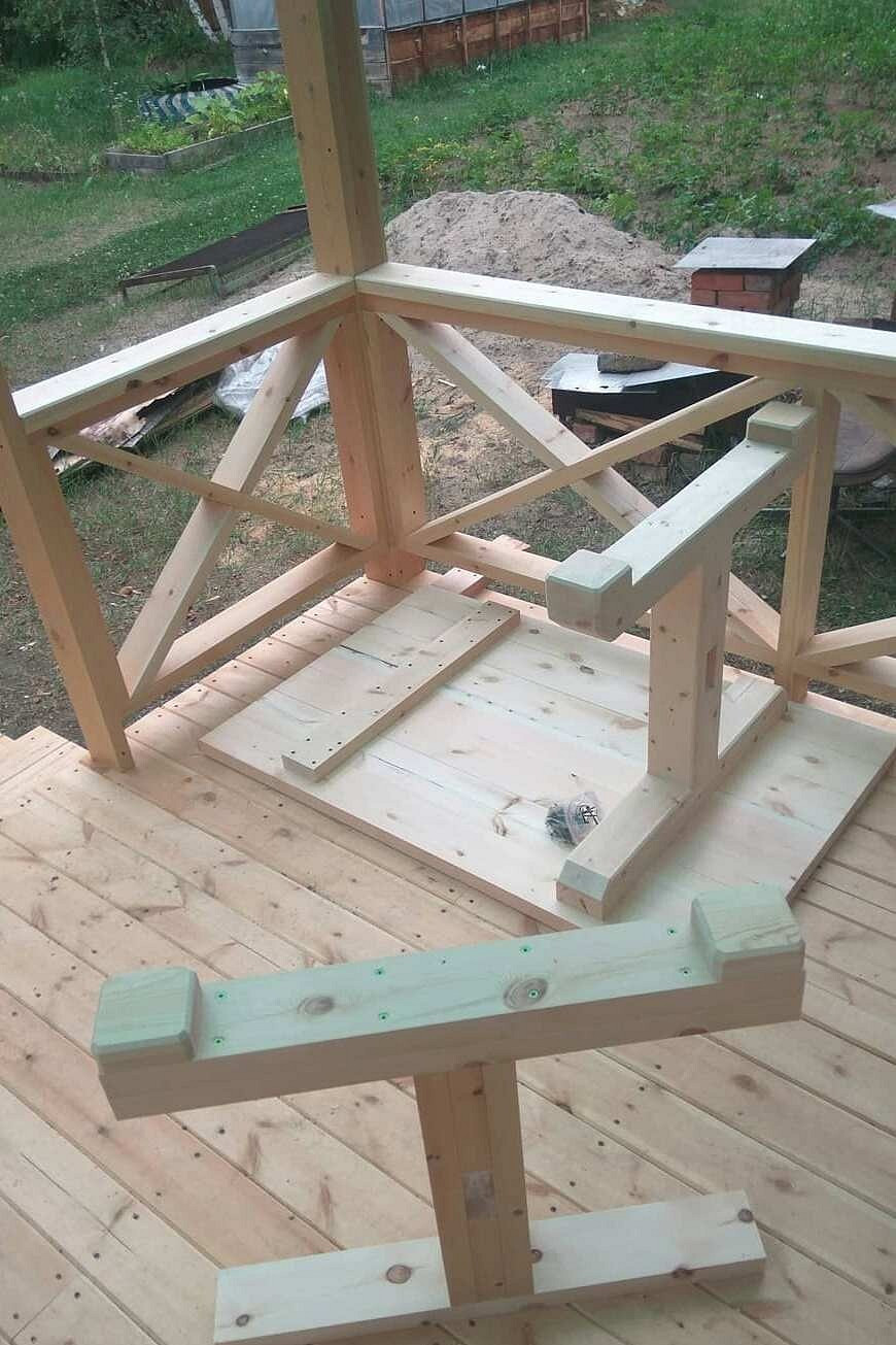

Присоединение опоры

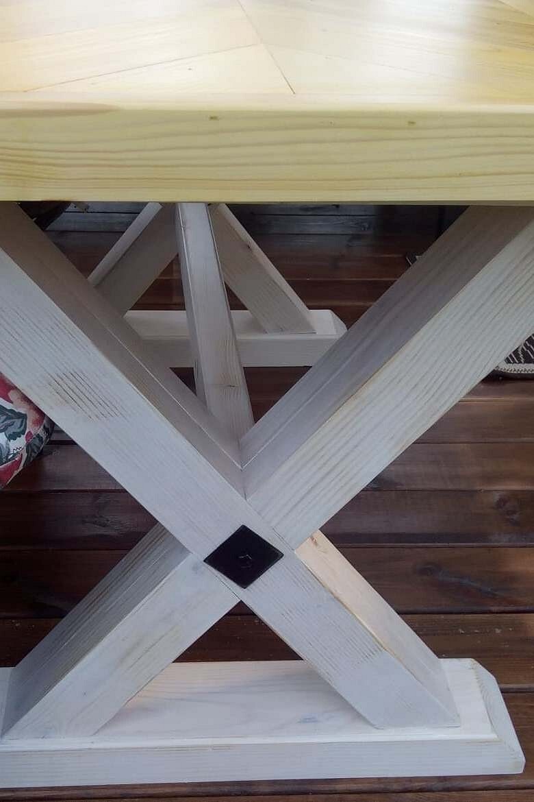

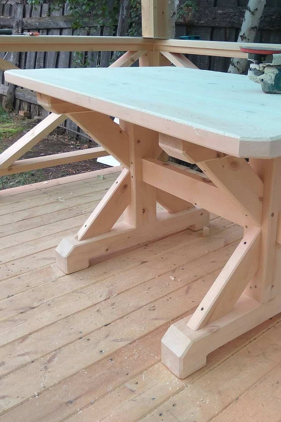

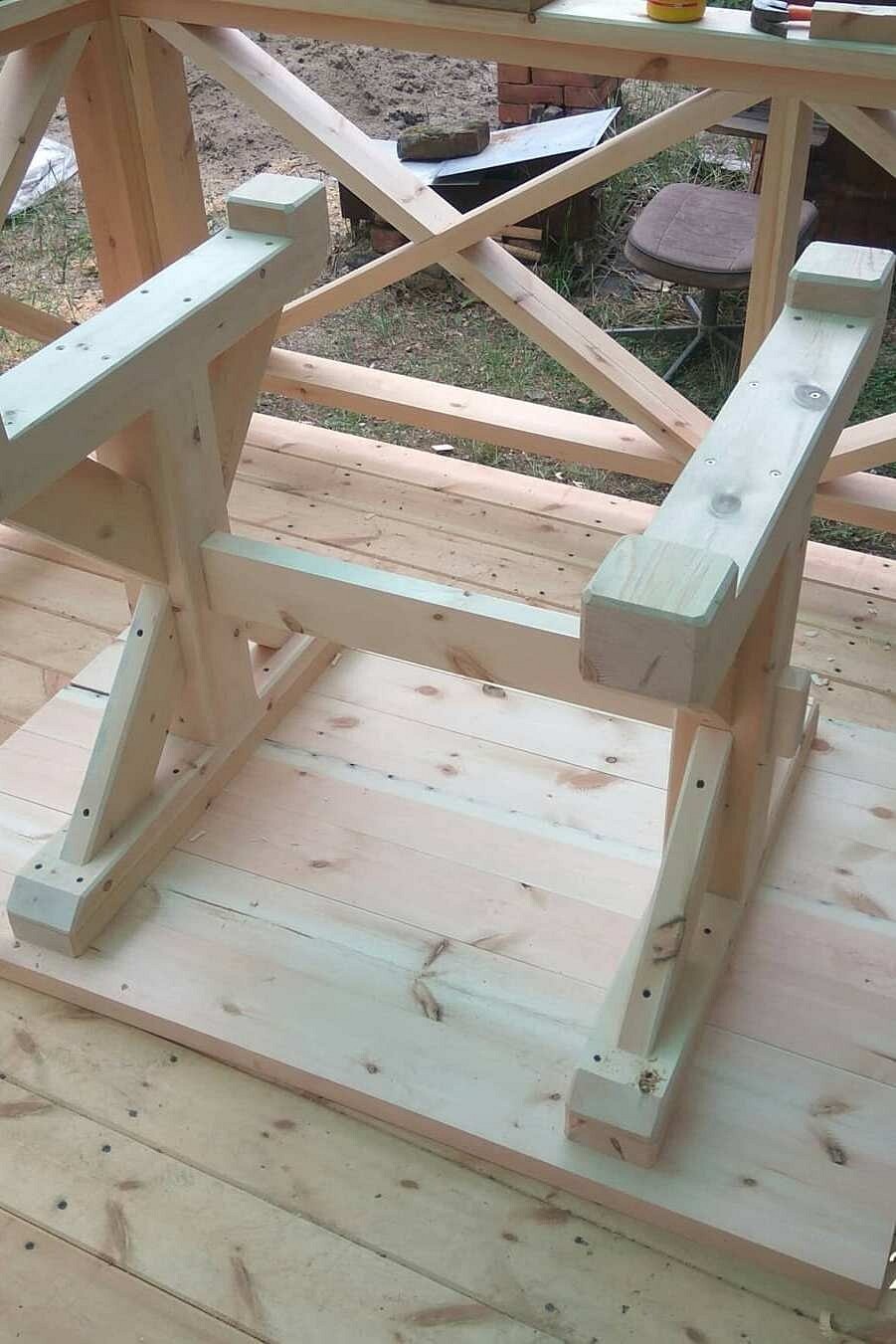

Самый простой вариант опоры — четыре ножки, скрепленные сверху ребрами жесткости — досками, параллельными полу. Есть и более удобная конструкция. Широкие держатели, установленные в центре ближе к краям, не мешают ногам. Они монтируются далеко от края, но благодаря своей массивности обеспечивают столу прочность и устойчивость.
Для каждой ноги понадобится четыре обрезка 15х5х70 см. Два из них будут стоять вертикально. Они укладываются на расстоянии 5 см друг от друга и соединяются плоскими сторонами с перпендикулярными обрезками. Перпендикулярные элементы будут находится внизу в горизонтальном положении. Они нужны для придания устойчивости. Вертикальные детали свободной стороной вставляются между реек на столешнице и прикручиваются саморезами.
Затем в свободное пространство, образованное вертикальными элементами, вставляют один горизонтальный. Он служит распоркой, соединяющей ножки и выполняет функцию ребра жесткости. Она должна немного выступать за их пределы. Лишний материал срезается. Края шлифуются. Длина распорки составляет около 1,7 м.
Чтобы ножки не шатались, низ выпрямляют рубанком и наждаком. Эту операцию можно не делать, если прибить снизу небольшие подставки из пластика или резины. Они помогут придать конструкции горизонтальное положение и защитят ее от истирания и воздействия влаги.

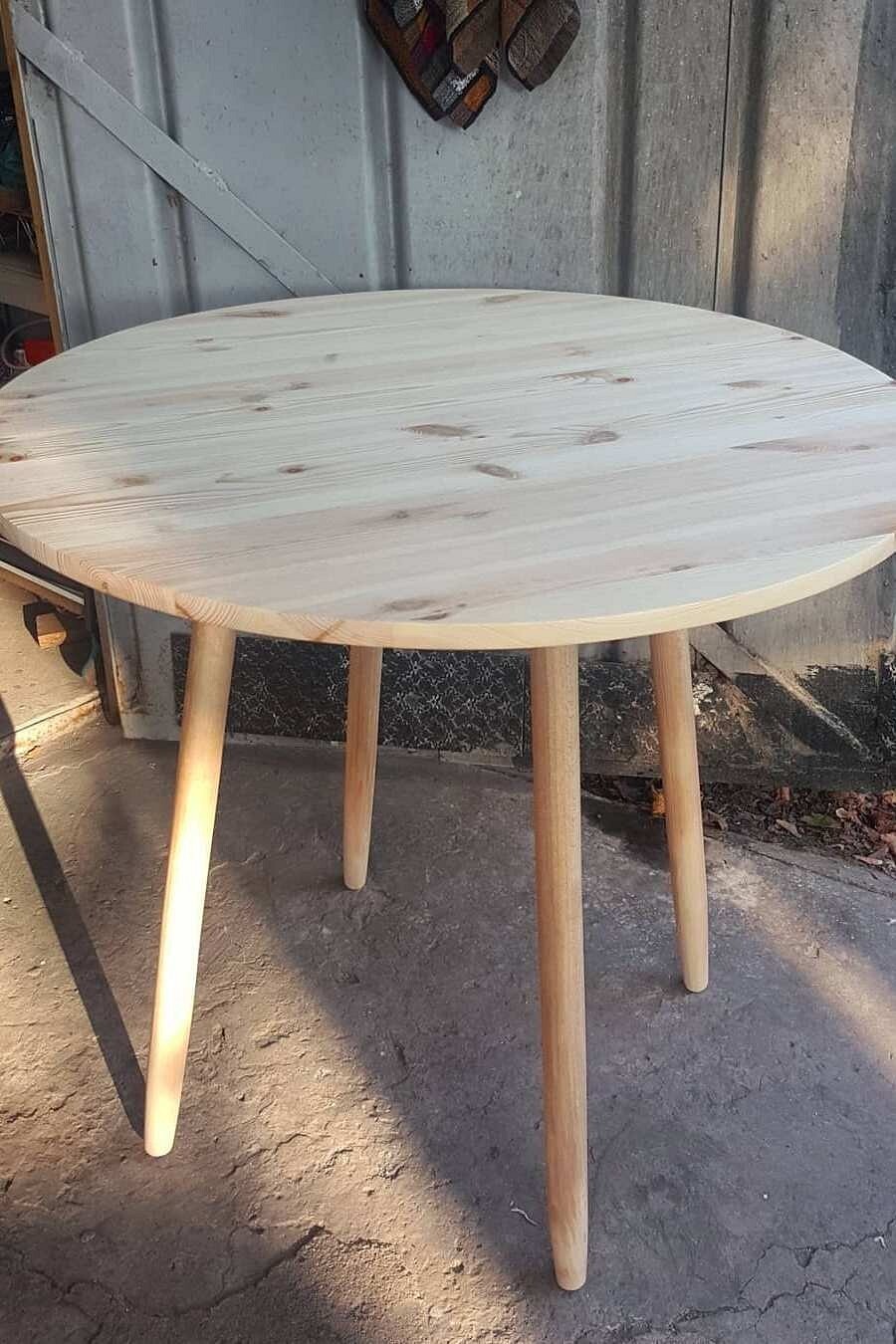

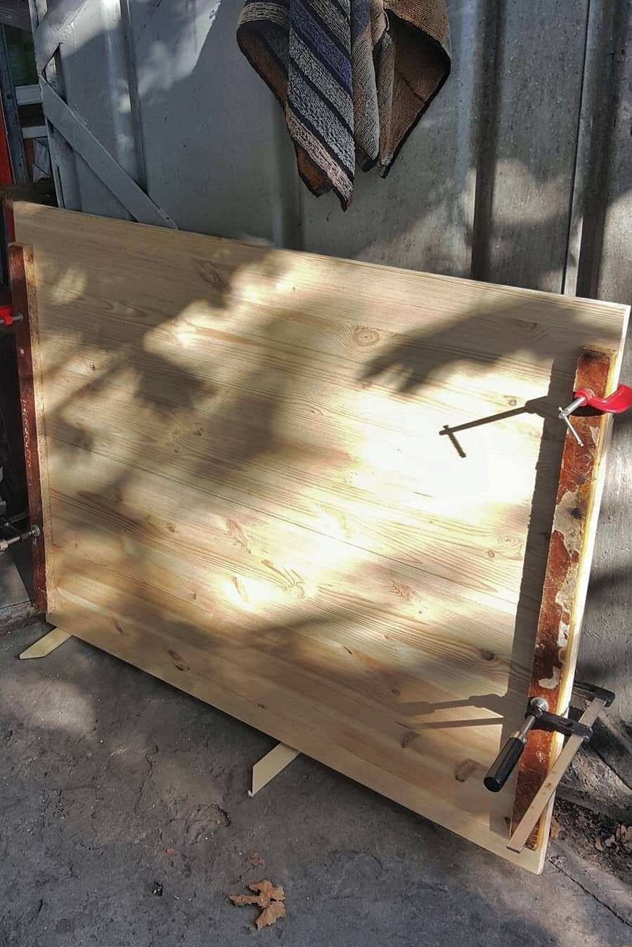

Процесс сборки круглого стола для беседки с одной опорой

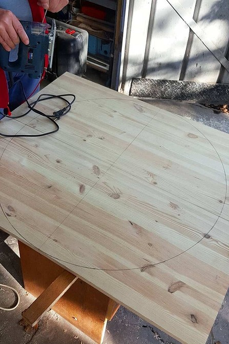

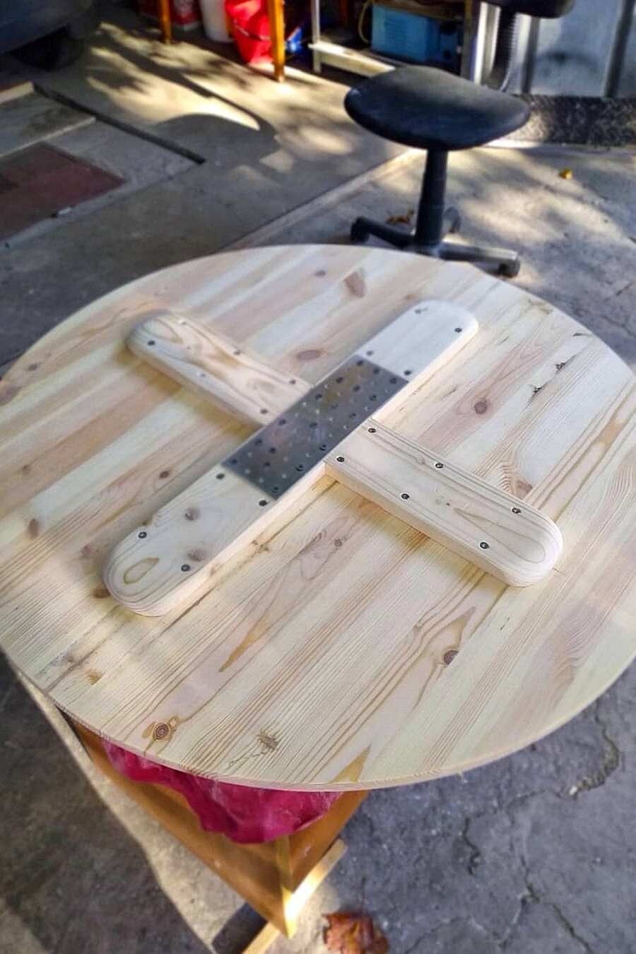

Сначала необходимо нанести разметку на скрепленные доски. Чтобы начертить радиус, в центр вбивают гвоздь. К нему привязывают веревку с карандашом. Веревку натягивают и проводят линию по окружности.

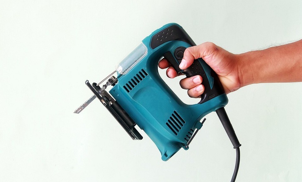

Для резки понадобится электролобзик или бензопила. Лобзик позволяет сделать более точный срез. Его корпус прикладывается к поверхности и совмещается с разметкой. На его передней части в середине есть черта, которая должна совпадать с проведенной нами линией. Лезвие движется вверх-вниз. Корпус опирается рамой о поверхность. Края подравнивают рубанком и болгаркой со шлифовальным кругом. Верхние и нижние углы срезают. Чтобы сделать такой деревянный стол в беседку своими руками, необходимо запастись терпением. Резать, строгать и шлифовать придется много.

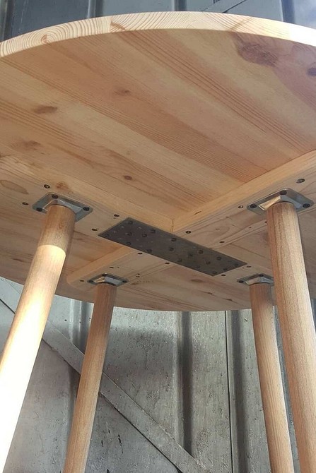

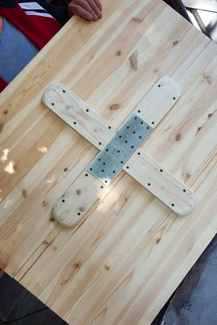

Когда щит готов, приступают к изготовлению опор. Их делают так же, как и в предыдущем случае. Отличие заключается в том, что их монтируют в центре щита на расстоянии друг от друга, равном ширине ножек. Обе стойки образуют одну колонну с квадратным сечением. В таком виде конструкция крайне неустойчива — ведь в ее основании находится четыре параллельные горизонтали, дистанция между которыми чуть больше их ширины.

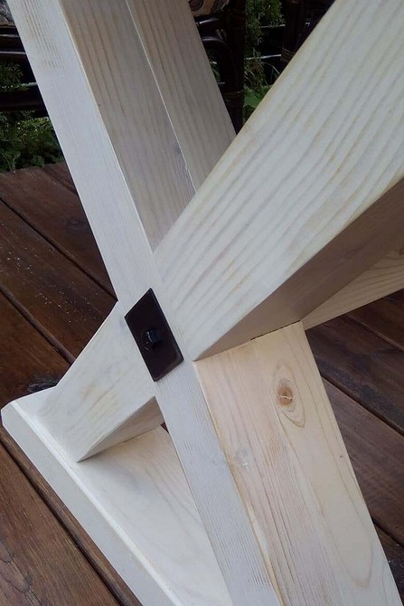

Для придания устойчивости в нижней части устанавливают еще две доски, перпендикулярные основанию и образующие с ним подставку в форме креста. Соединение производится с помощью пазов. Их вырезают лобзиком в готовом основании и перпендикулярных элементах. Глубина паза равна половине ширины ребра. Детали фиксируют на саморезы. Поверхность шлифуют.

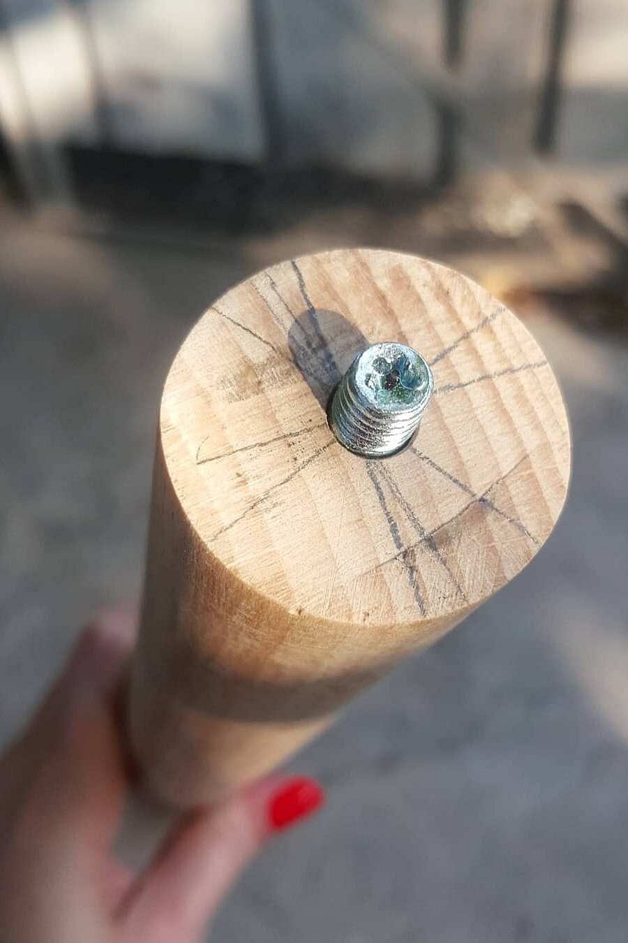

Соединения будет прочнее, если основание смотрит пазами вниз. Вся нагрузка ложится на него, а перпендикулярные держатели просто помогают поддерживать стол в вертикальном положении. К круглому основанию также подходят обычные ножки. Процесс установки показан на фото.
