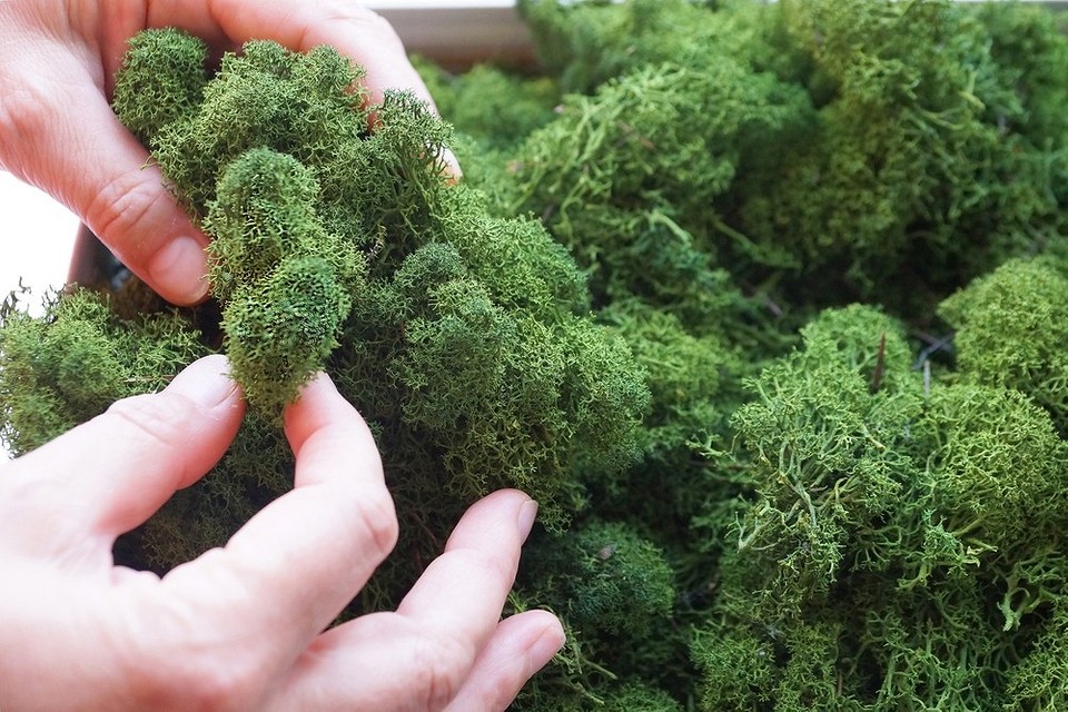

Для украшения интерьера все еще используют стабилизированный мох. Он очень похож на натуральный, долго сохраняет естественный вид. Однако при этом он отличается от живого растения, поскольку прошел процедуру стабилизации. Во время ее проведения жидкость внутри клеток заменяется стабилизирующим составом. Обычно это жидкость на основе глицерина. В нее может быть добавлен краситель, тогда мох приобретает не свойственные ему в природе окраски. Стабилизированный материал приобретает значительные преимущества.

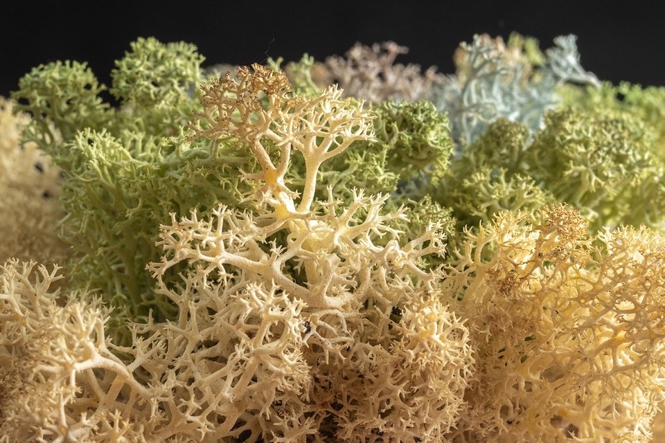

Для стабилизации подходит разное сырье. Перечислим разновидности, которые используют чаще всего.
- Пластовой лесной мох разных видов. Пласты с однородной структурой очень удобны для формирования панно, фитостен и любого вертикального декора.
- Моховые кочки. Объемные плотные «шапочки» из разных типов мха. Их используют как самостоятельный декор или элементы в композициях с цветами и другими растениями.
- Ягель, он же исландский мох. Относится к лишайникам. Хрупкий и нежный материал, его нужно собирать очень аккуратно.

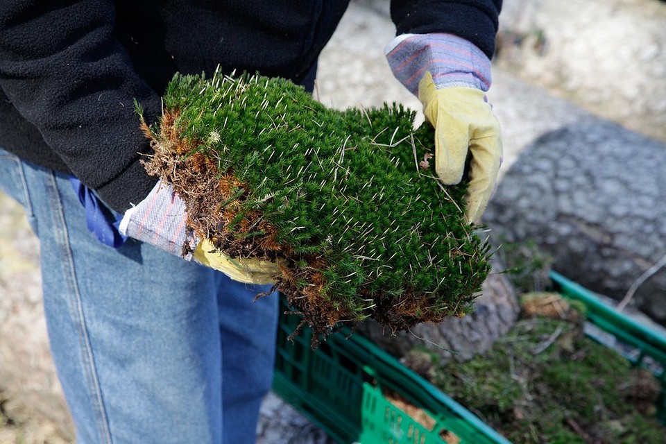

Все инструкции, как сделать стабилизированный мох, начинаются с рекомендаций по правильной заготовке сырья. От этого во многом зависит качество готового декора. При сборе нужно учесть несколько простых правил.
- Собирают материал в чистых, удаленных от дорог и промышленных предприятий, местах. Если сбор проводят в городском парке или подобных местах, нужно максимально удалиться от участков, где выгуливают животных.
- Для сбора больше подходят растения с сухих участков. Они более выносливые, чем те, что растут около воды.
- Мох лучше всего снимать небольшими пластами. При этом нежелательно оголять большие участки, поэтому снимают их в разных местах.
- Толщина снятого пласта вместе с корешками должна быть 20-30 мм. К ягелю это не относится.
- Собранный материал осторожно очищают от травы и мусора, складывают в коробку или пакет так, чтобы не помять.
Дома собранный мох нужно промыть, чтобы убрать землю и мелкий мусор. Делают это аккуратно, чтобы не сломать растения. После мытья материал сушат. Для этого раскладывают на мягкой бумаге или ткани в хорошо проветриваемом помещении и оставляют на два-три дня. Иногда можно встретить рекомендации по быстрой сушке промытого мха. Для этого советуют использовать фен. Лучше так не делать. Высушенные феном стебельки становятся хрупкими, что нежелательно. Избавиться от этой хрупкости потом невозможно.
