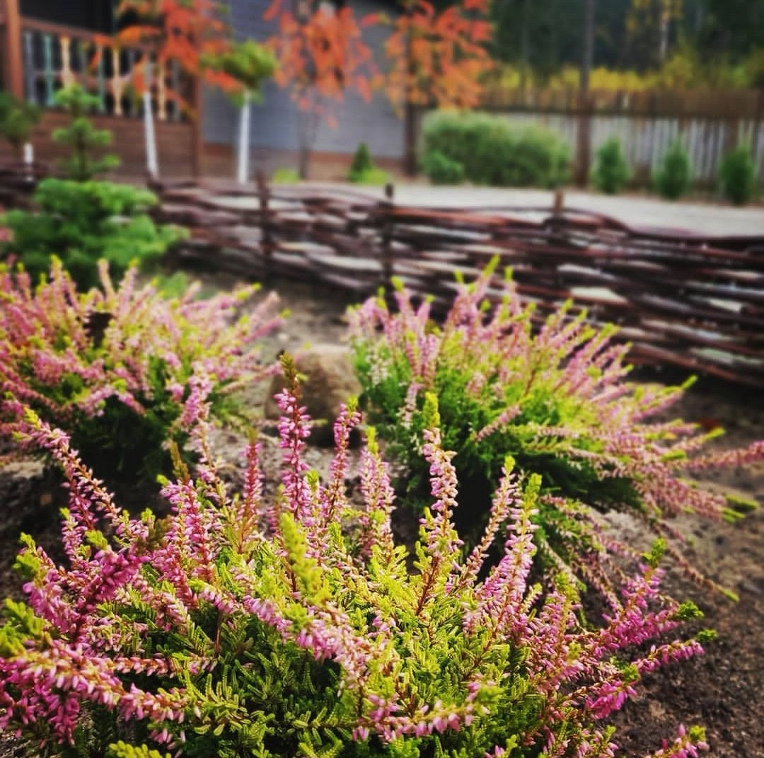

Плетеный забор
Часто используют для клумб в деревенском стиле.
Простой круглый или овальный плетень можно сделать самому. Все, что понадобится — толстые ветки — для опорных столбиков, тонкие и гибкие — для самого плетения и ваши руки. Толстые ветки втыкают в землю, тонкими их оплетают, пропуская между вертикальными столбиками.

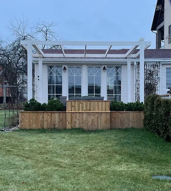

Ящики вместо забора
В последние годы популярны контейнерные сады.
Цветы высаживают не в открытый грунт, а в горшки и кашпо. Если же горшки кажутся вам слишком скучным решением, можно сделать ограждение из подручных материалов. Например, воспользоваться идеей блогера Марины Щелковой, которой она поделилась ВКонтакте. На террасе своей дачи она высадила растения в большие контейнеры-ящики. Они встроены в основание террасы, а вместо дна — песчаная подушка. Каркас ящиков собран из мини-бруса толщиной 45 мм. На брус прикручены стенки из влагостойкой фанеры. И обшиты террасной доской.

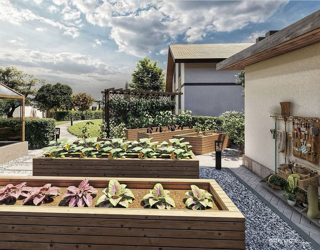

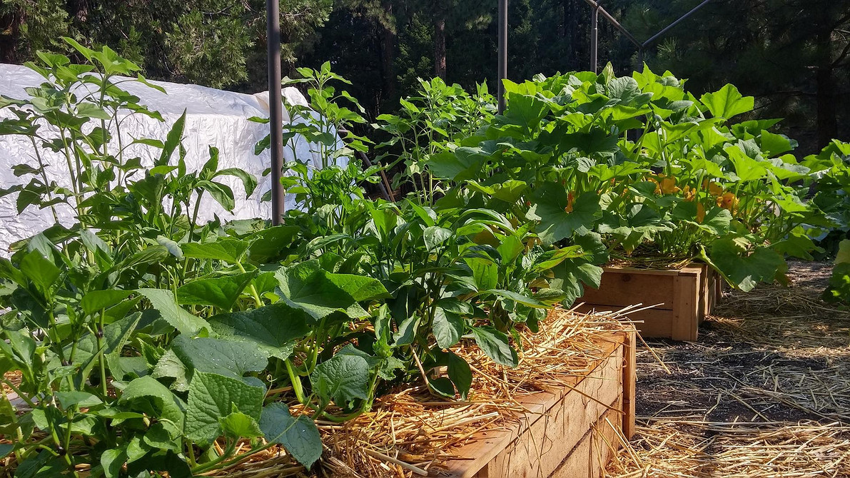

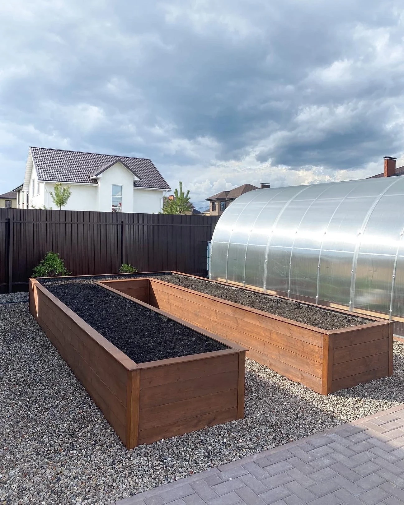

Высокие грядки с деревянным ограждением
Это и красиво, и практично. Они позволяют лучше контролировать качество и состояние почвы, защищают от подтоплений. Кроме того, за счет их высоты, работать удобнее.
Чем можно дешево огородить грядки на даче? Боковые стенки подобных конструкций чаще всего изготавливают из дерева. Самый доступный вариант — обычные деревянные доски. Главное, не забыть защитить их от влаги и гниения. Можно использовать специальные пропитки, лаки и краски.
Еще один подходящий материал — древесно-полимерный композит. Он состоит из древесной муки и полимеров. Ограждения для грядок из ДПК устойчивы к влаге, гниению, перепадам температур, им не нужно никакое дополнительное защитное покрытие.
Блогер Евгения Рыбакова в своем сообществе ВКонтакте выбрала именно высокие грядки для своего участка. Их сделали из досок толщиной 25 мм. Сначала соединили их в щиты, из щитов смонтировали каркас. В землю установили профильные трубы и прикрутили к ним щиты. С внутренней стороны доски покрыты рубероидом — это защита от гниения. Снаружи — двумя слоями пропитки.
