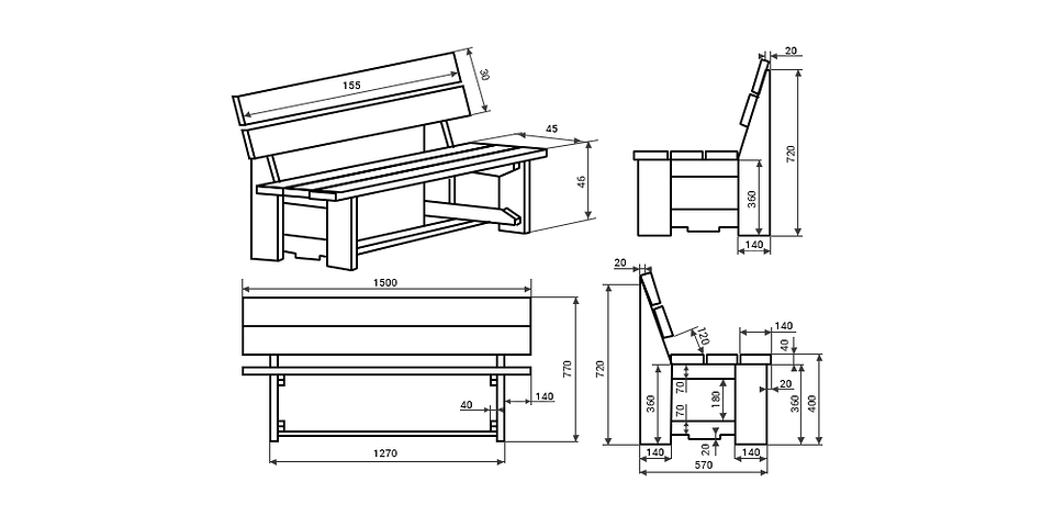

Ниже приведен чертеж скамейки с креплением на клей и саморезы. Опытные столяры могут собрать лавку без единого гвоздя, вырезая шипы и пазы в досках, из которых она сделана. Но это сложная работа, требующая знаний и использования специальных инструментов.
Чертеж лавочки из дерева и пошаговые инструкции по сборке
Чертеж, приведенный ниже, кажется сложным только на первый взгляд. Но сделать такую скамейку из дерева со спинкой достаточно легко, если у вас есть минимальный опыт столярных работ.
Если боитесь испортить дорогие пиломатериалы, вначале сделайте заготовку из плотного картона или ГКЛ. Перенесите чертеж на них в натуральную величину, вырежьте «доски» для спинки, сиденья, креплений между ними. Скрепите клеем или мебельным степлером. При работе непосредственно с досками каждую новую деревянную деталь подносите к картонной заготовке и сверяйте форму и размеры. Так вы точно не ошибетесь при сборке.
Картонный макет устраивает по размерам и форме? Можно приступать к работе. В первую очередь
- Спинка — две доски длиной 1,5-1,55 метра, шириной — около 14 см. Сиденье — те же самые размеры, но уже три доски.
- Передние ножки — две доски длиной 36 см, шириной 14 см. Задние одновременно играют роль основания для спинки, поэтому в 2 раза длиннее. Их верхнюю часть нужно срезать под углом. С высоты 40 см ведите косую линию, чтобы верхний угол стал равен примерно 20-25 градусам. Это обеспечит удобный наклон спинки, но не даст конструкции упасть назад после установки. Если вы собираетесь вкапывать лавку в землю, заранее предусмотрите запас длины ножек в 0,5 метра минимум. Приведенные на чертеже размеры рассчитаны на людей стандартного роста. Чтобы сделать место отдыха максимально удобным, подстройте его под рост живущих в доме.
- Четыре планки, соединяющие попарно задние ножки с передними слева и справа. Верхние также играют роль дополнительной опоры для сиденья. Длина каждой — 57 см, если вы следовали размерам, указанным выше. Ширину подбирайте с учетом выбранного расстояния между полом и сиденьем. Между опорными планками следует оставить зазор минимум в 1-2 см. Земли они касаться не должны.
- Центральная опорная планка. Идет параллельно сиденью, крепится к нижним опорным планкам. Разгружает остальные элементы конструкции, помогает опорам выдерживать вес сидящих. Длина — 119 см, если вы выбрали расстояние между ножками, указанное на чертеже. Обратите внимание, что центральная доска устанавливается длинным торцом вверх, а не лежит плашмя, как доски сиденья.
Нарезайте элементы постепенно, сверяя с картонной заготовкой, прикладывая друг к другу. Проверяйте качество среза, состояние торцов. При необходимости отшлифуйте их машинкой или хотя бы наждачной бумагой. Обработайте средствами для защиты от вредителей. Если дерево треснуло при обработке, возьмите другие пиломатериалы. Трещина под нагрузкой будет только увеличиваться, даже если вы попытаетесь закрыть ее шпатлевкой по дереву.
- Возьмите одну переднюю и одну заднюю ножку. Скрепите двумя опорными планками. Для фиксации приложите элементы друг к другу. Карандашом или маркером наметьте точки соединения. Просверлите в них отверстия на 1/3 длины саморезов. Поверхности вокруг смажьте столярным клеем. Шуруповертом закрепите метизы, убедитесь в надежности соединения. По той же схеме соберите вторую боковину.
- Переходите к креплению нижней опорной планки. Тщательно промерьте все детали, прежде чем сверлить отверстия. Внимательно посмотрите на чертеж: для габаритов, указанных на нем, расстояние между ножками составляет 127 см (при ширине сиденья в 1,5 метра). Если вы уменьшили или увеличили сидячие места, шаг между нижними опорами нужно изменить пропорционально этому. В противном случае лавочка потеряет устойчивость.
- После сборки каркаса останется поставить на место доски спинки, сиденья. Крепите их не вплотную друг к другу, а с шагом в 0,5-1 см. Даже хорошо просушенная древесина под открытым небом может слегка расширяться или сжиматься в зависимости от влажности, температуры. Зазор компенсирует небольшую деформацию натурального материала.
