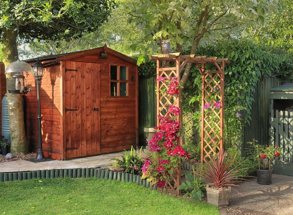

Собирать своими руками деревянную садовую арку начинают с составления проекта. Чертят схему, размеры элементов выбирают так, чтобы они соответствовали описанным выше требованиям. Уделяют внимание внешнему виду конструкции. Она должна вписываться в общее оформление. Кроме того, надо помнить, что опорные стойки не всегда будут закрыты зеленью. Поэтому нужно продумать их внешний вид, чтобы арка в любое время года была украшением участка. На фото — один из возможных вариантов оформления.
