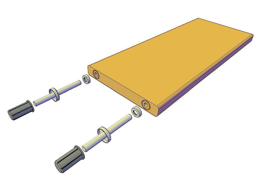

4 Больцы
Так называют крепёжные элементы, связывающие ступени друг с другом в единую силовую конструкцию. Они позволяюют придать жёсткость лестницам на консолях, столбе и центральной опорной балке. Больц состоит из болта, распорной втулки и гайки. Нередко в виде больцов выполняют нижнюю часть стоек ограждения.

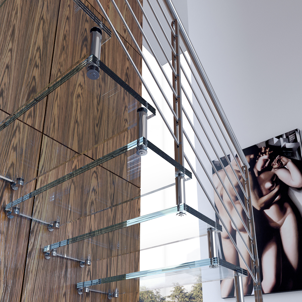

5 Стеклянные ступени
Их изготовляют из многослойного закаленного стекла общей толщиной не менее 16 мм. Стеклянные ступени чрезвычайно эффектны, однако лишены противоскользящих свойств и чрезвычайно дороги (почти на порядок дороже деревянных). Заказывать подобные конструкции можно только у фирм, имеющих многолетний опыт их производства и сборки.

7 Прозрачное ограждение
Его выполняют из плоских или моллированных (радиусных) листов многослойного стекла. Такие экраны, если их правильно смонтировать, в высшей степени безопасны и отлично подойдут для дома, где есть маленькие дети. Кроме того, они способны выполнять функцию больцев и придавать жёсткость маршу. Недостатки стеклянных экранов — высокая цена и необходимость регулярного ухода.

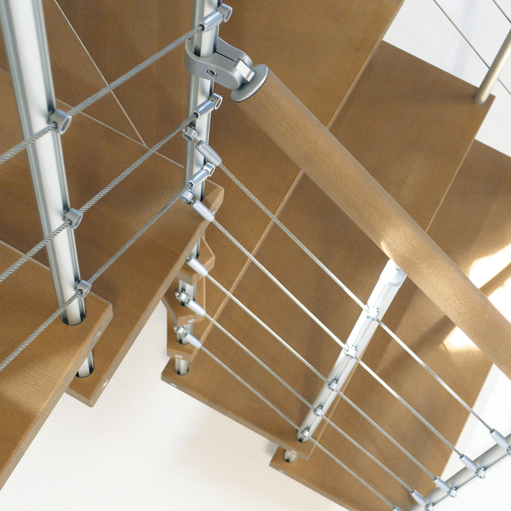

8 Струнное ограждение
Перила из стальных стоек и струн не менее изящно, чем стеклянное, а стоит значительно дешевле. Чтобы соблюдались нормы безопасности, нижний горизонтальный трос должен располагаться не более чем в 150 мм от уровня ступени; оптимальное расстояние между стойками также составляет 150 мм.
