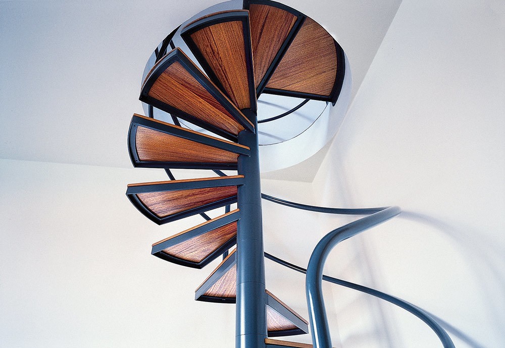

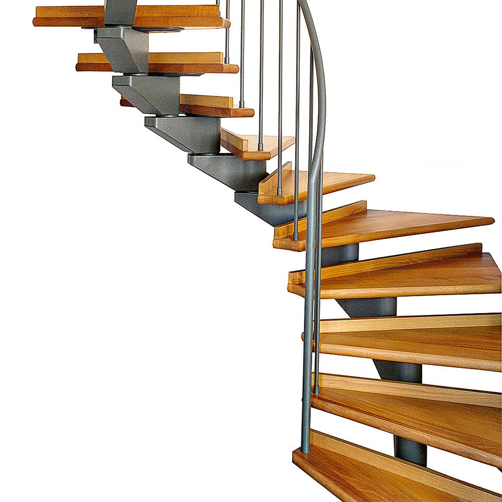

Спиральные лестницы удобны, компактны и изящны, однако изготавливаются только на заказ, причём нередко предварительную сборку выполняют на заводском стапеле

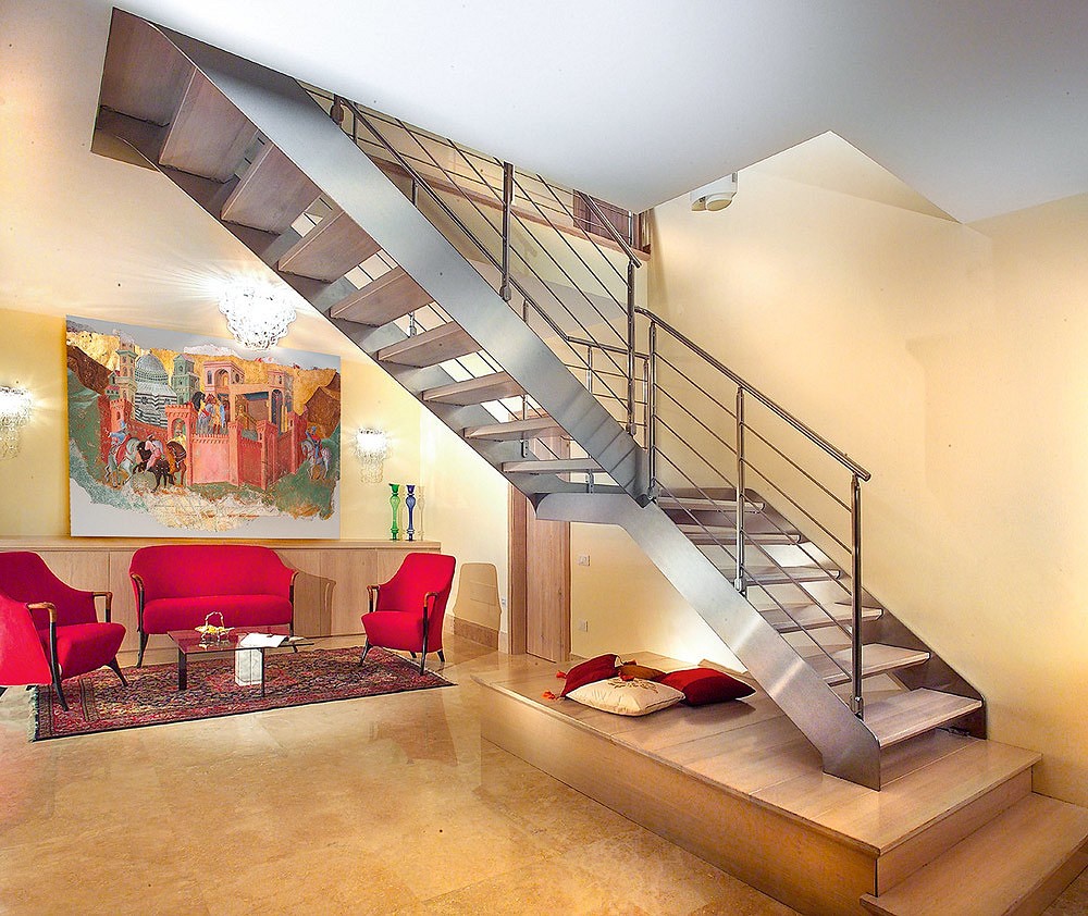

Существует несколько способов сэкономить место при строительстве традиционной лестницы на тетивах или косоурах. Некоторые из них позволяют к тому же снизить стоимость конструкции. Однако обеспечить удобное межэтажное сообщение удаётся далеко не всегда.

Увеличение крутизны подъёма до 45° и более (нормой считается 30–40°)
C технической точки зрения это мероприятие не представляет никакой сложности: более того, снижается нагрузка на несущие балки (а значит, их можно сделать тоньше) и уменьшается количество ступеней и балясин. Но от угла наклона марша зависит размер проступей и подступенков (то есть глубина и высота ступеней); если первая величина составит менее 27 см, а вторая превысит 18 см, то подниматься по лестнице будет тяжеловато, а спускаться даже опасно.

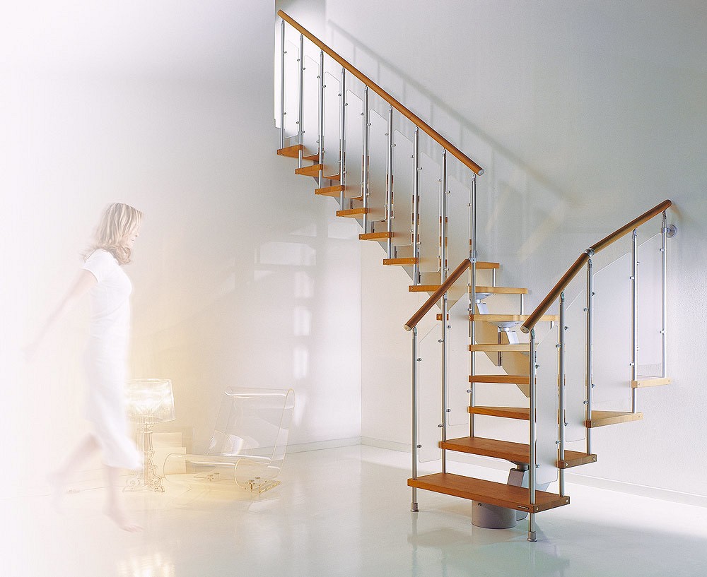

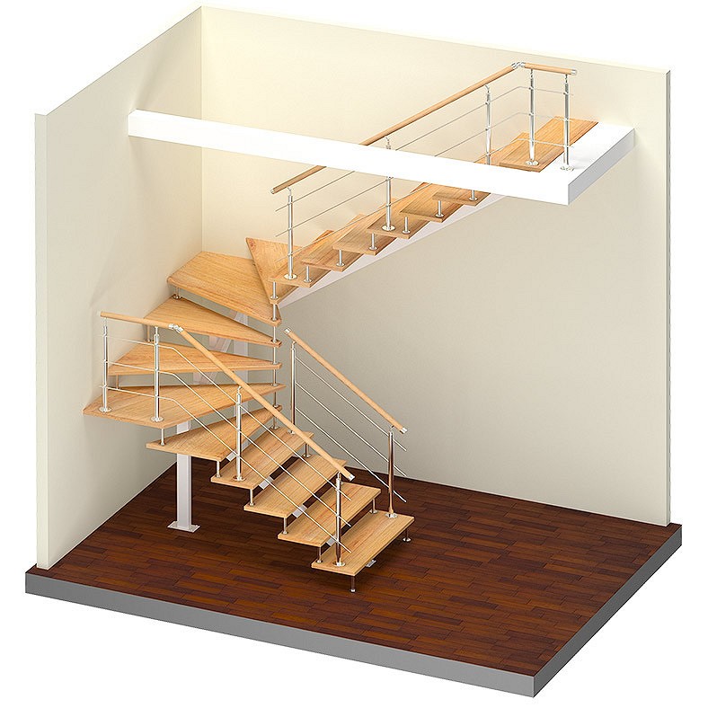

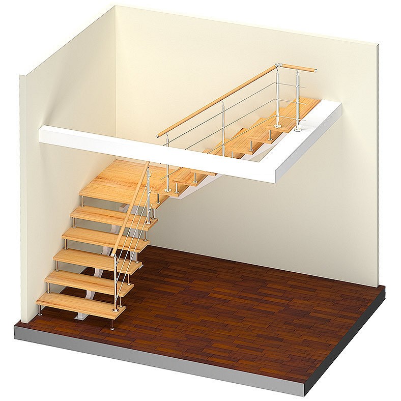

Устройство забежных ступеней
Отказ от лестничной площадки при повороте марша позволяет выгадать 1–2 м2 на первом или втором этаже (на этой площади удастся, например, разместить гостевой диван) при сохранении нормального угла наклона, то есть без серьёзного ущерба для удобства подъёма и спуска. Правда, лестницы с забежными ступенями производят в основном на заказ после снятия замеров, к тому же такие модели стоят на 10–30 % дороже, чем изделия с площадкой (в основном за счёт более сложной конфигурации несущих балок).

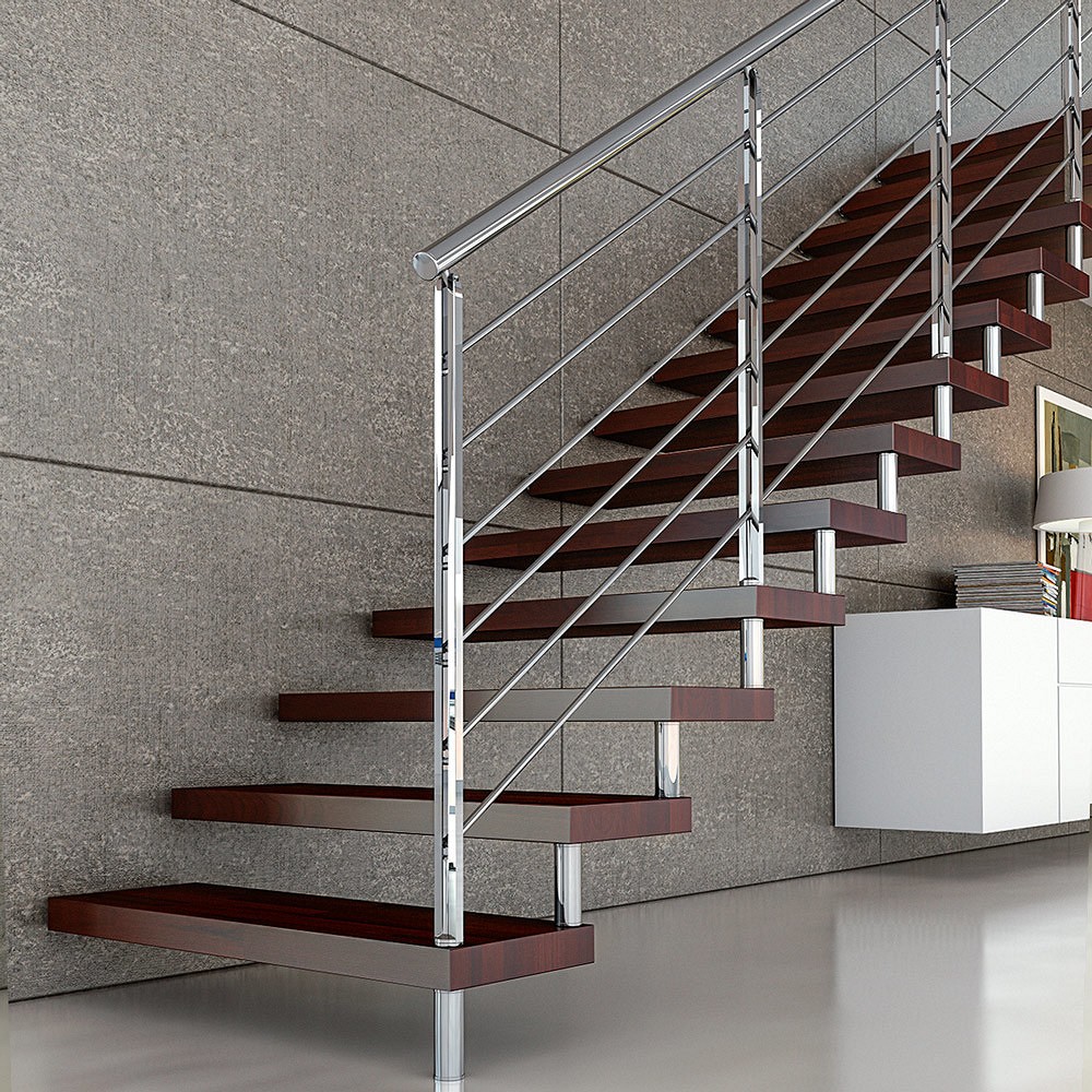

![Компактные лестницы для небольших домов](/uploads/58d389cf8eb77.jpg)
Фото: Fontanot

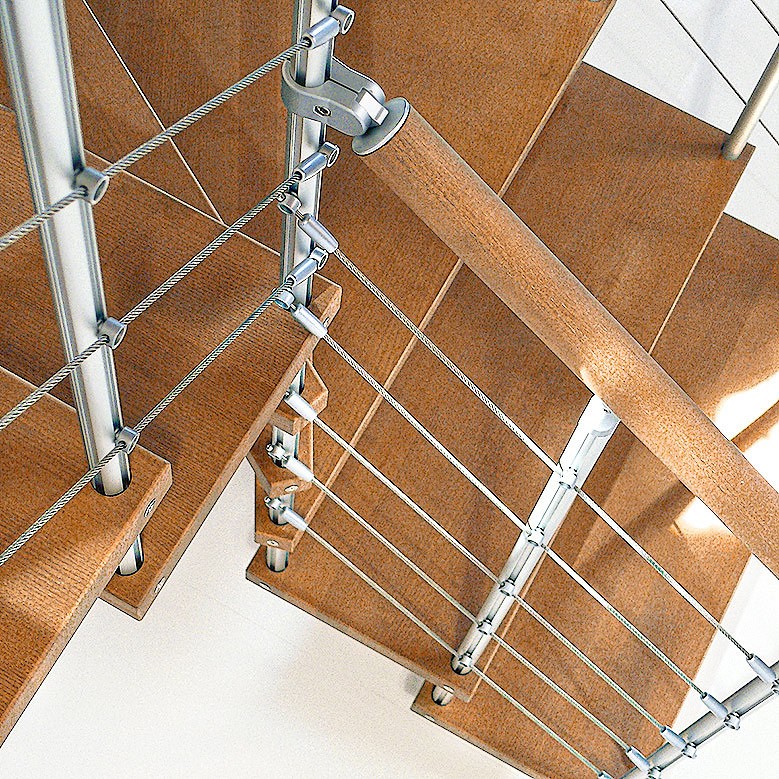

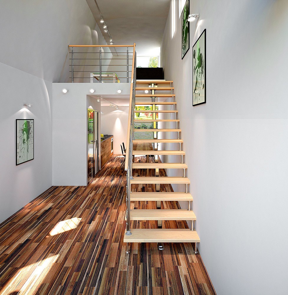

У популярных сегодня моделей на стальных косоурах и болтовых затяжках — больцах подступенок, как правило, оставляют открытым

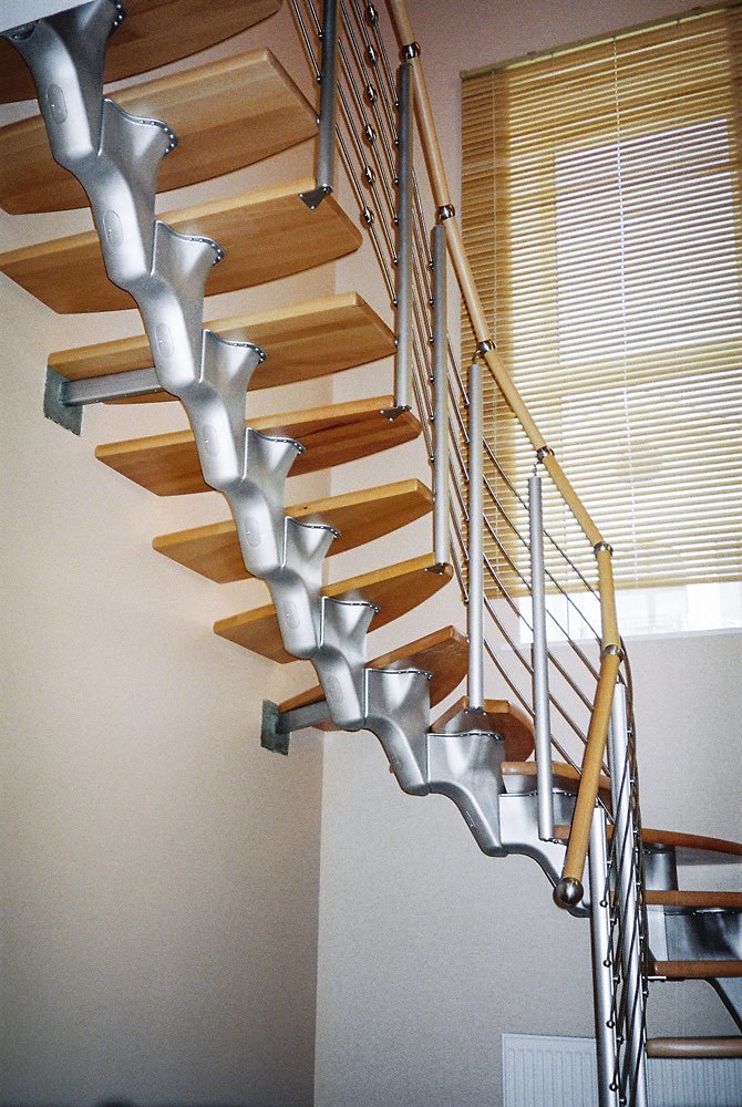

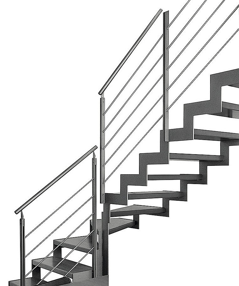

Использование модульного поворотного косоура
Такой косоур собирают из деталей Z-образной формы, которые при монтаже вставляют друг в друга и фиксируют винтами либо сваривают. Модули можно вращать относительно друга и регулировать высоту ступеней в пределах 20–40 мм посредством установки
дистанционных шайб, благодаря чему несложно устроить поворот марша без площадки и адаптировать лестницу к габаритам помещения. Подобные конструкции продаются в виде сборных комплектов, причём детали почти не требуют подгонки на месте; их стоимость стартует от 80 тыс. руб.

Винтовые лестницы занимают мало места, имеют удобную высоту подступенка (обычно не более 17 см) и их нетрудно адаптировать к планировке помещения и высоте потолков. Подобные модели можно заказать в столярной мастерской или приобрести в виде комплекта деталей заводского изготовления и самостоятельно собрать, что позволит сэкономить средства и время. Бюджетные серии готовых изделий производят такие компании, как «Наша Лестница», Alfa Scale, Dolle, Oman.

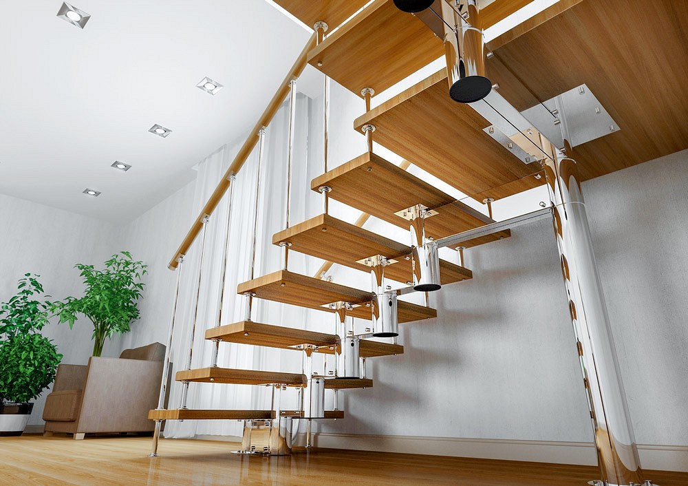

![Компактные лестницы для небольших домов](/uploads/58d38a0663856.jpg)
Фото: Arke

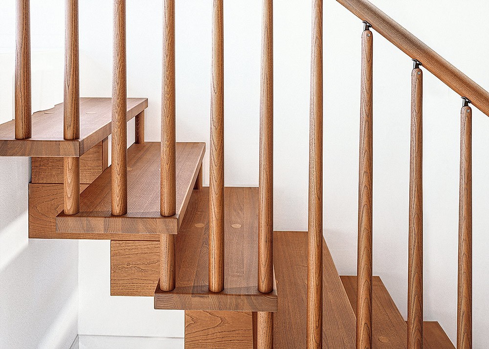

При выборе изготовителя деревянной лестницы необходимо быть внимательным, так как многие компании допускают брак. Предварительно оценить изделие можно по качеству используемой древесины. На тетивах и косоурах не должно быть сучков, а на ступенях и поручне — участков с пористой сердцевиной, крупных зашпаклёванных дефектов (отличить шпаклёвку от древесины нетрудно: она всегда другого оттенка, обычно светлее). Если была использована недосушенная древесина, детали вскоре начнут трескаться и коробиться. А плохой клей станет причиной появления скрипа. Увы, самостоятельно оценить влажность пиломатериалов и качество клея сложно, поэтому изучите отзывы и удостоверьтесь, что фирма выполняет гарантийные обязательства.
Ступени винтовой лестницы надевают на центральный столб, разделяя дистанционными шайбами, а их вторые концы соединяют больцами. Последние в тандеме с перилами выполняют функцию объёмного каркаса. В заказных изделиях вместо больцев иногда используют витую тетиву или опирают конец ступеней на стену (при угловом расположении).
