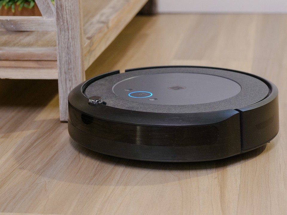

Робот
Робот-пылесос, как правило, запускают каждый день. Но такое регулярное использование подразумевает и более частый уход за устройством.
Если возникает какая-то проблема, например, волосы наматываются вокруг щетки, и это препятствует его работе, робот сам оповестит хозяина. В таком случае нужно немедленно отключить устройство и приступить к его чистке. Иначе можно повредить щетку, или же робот просто не сможет продолжить уборку.
Для профилактики засоров и загрязнений нужно чистить робота каждую неделю. Начинают с контейнера. Чтобы снять крышку, не нужны отвертки — на всех моделях для удобства предусмотрены специальные зажимы. Содержимое нужно высыпать в пакет и завязать его, а саму емкость — тщательно промыть под проточной водой и высушить.
В комплекте опционально идут пластиковые щетки-гребенки с острыми зубчиками, которые помогают быстро очистить основную щетку от застрявших волос, ниток и шерсти. Если щетка сильно засорилась и гребенка не справляется, можно отрезать намотавшиеся волосы ножницами или порвать швейным вспарывателем. Делайте это осторожно, чтобы не порезаться и не повредить щетину.
На боковых щетках-вертолетиках также могут скапливаться загрязнения, поэтому их нужно чистить каждую неделю. Частицы пыли незаметно оседают и на сенсорах, что может мешать их корректной работе и ориентировании в пространстве квартиры. Поэтому их следует периодически протирать влажной салфеткой или тряпкой.

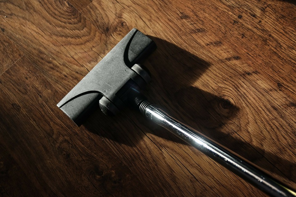

Турбощетка
Эта деталь засоряется очень быстро, поэтому иногда бывает недостаточно убрать с щетины только видимый мусор. Основные загрязнения могут скапливаться именно внутри, поэтому щетку нужно регулярно разбирать и чистить. Сделать это несложно.
- Отсоедините щетку от пылесоса.
 - После этого снимите верхнюю крышку щетки и достаньте валик. На некоторых моделях для этого предусмотрена специальная кнопка. Если ее нет — придется воспользоваться отверткой и открутить болты.
 - Почистите корпус изнутри, протрите пыль в каждом уголке сухой тряпкой.
 - Осмотрите щетину со всех сторон и удалите с нее все волосы, нитки, шерсть и другой мелкий мусор. При серьезном запущении их можно аккуратно отрезать ножницами.
 - Соберите обратно турбощетку, подсоедините ее к пылесосу. Далее включите его, чтобы проверить, правильно ли все установлено.
