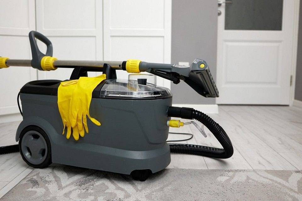

Как подготовить устройство к работе
Перед первым использованием агрегата надо внимательно ознакомиться с инструкцией. Производитель подробно описывает все необходимые действия. Сначала нужно подготовить оборудование к работе. Делают это так.
- Внимательно осмотрите пылесос, убедитесь в отсутствии повреждений шнура, корпуса, других элементов.
- Убедитесь в чистоте фильтрующей системы. При необходимости очистите или замените грязные фильтры.

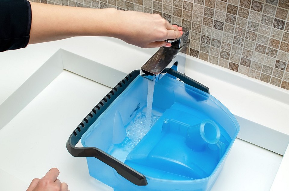

- Откройте крышку на корпусе, выньте аквафильтр. Наполните его водой так, чтобы она доходила до отметки. Переливать нельзя, это отрицательно скажется на работе агрегата. Недоливать тоже нежелательно.
Важно. Аквафильтр нужно заполнять не для всех моделей, уточните этот момент в инструкции . - Если он есть, снимите резервуар для моющего средства. Сначала наберите в него воду до отметки на бортике, потом отмерьте моющее средство. Есть модели с двумя отметками на бортике резервуара. В этом случае воду наливают до первой, потом наливают моющий препарат так, чтобы уровень жидкости поднялся до второй отметки. Установите резервуар на место.
- Выберите насадку, установите ее на телескопическую трубу. Возьмите трубку для подачи воды, закрепите один ее конец на выходе резервуара, другой — на насадке. Проверьте, насколько хорошо соединены все элементы.
На этом подготовка окончена, можно приступать к чистке.

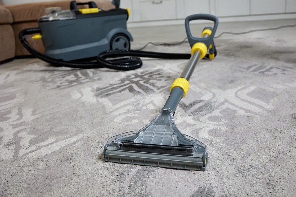

Как мыть пол моющим пылесосом
Пол моют в такой последовательности.
- Подготовьте электроприбор к работе. Установите универсальную насадку.
- Включите пылесос в розетку, выберите режим влажной уборки, нажмите кнопу запуска.
- Начинайте очистку от любой стены. Насадку прижмите к полу так, чтобы между ее краем и поверхностью оставался небольшой зазор. Медленно двигайте щетку вперед, потом назад, очищая пол небольшими полосами. Старайтесь двигаться равномерно, чтобы очистить каждый участок покрытия.
- Двигайтесь по комнате, чтобы помыть весь пол.
Если на покрытии есть пятна, их проходят несколько раз, пока грязь не смоется.

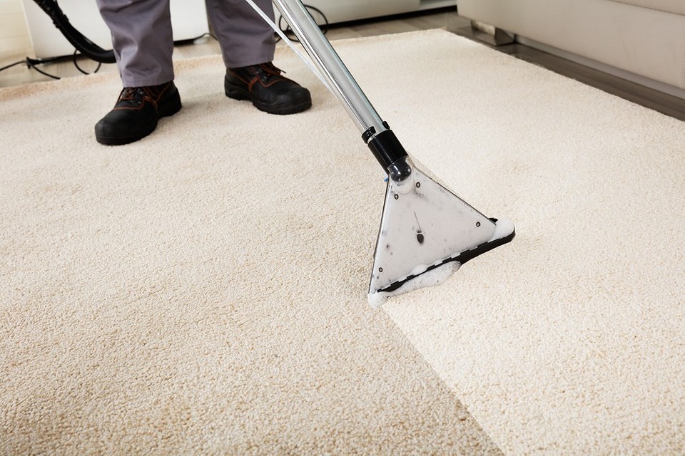

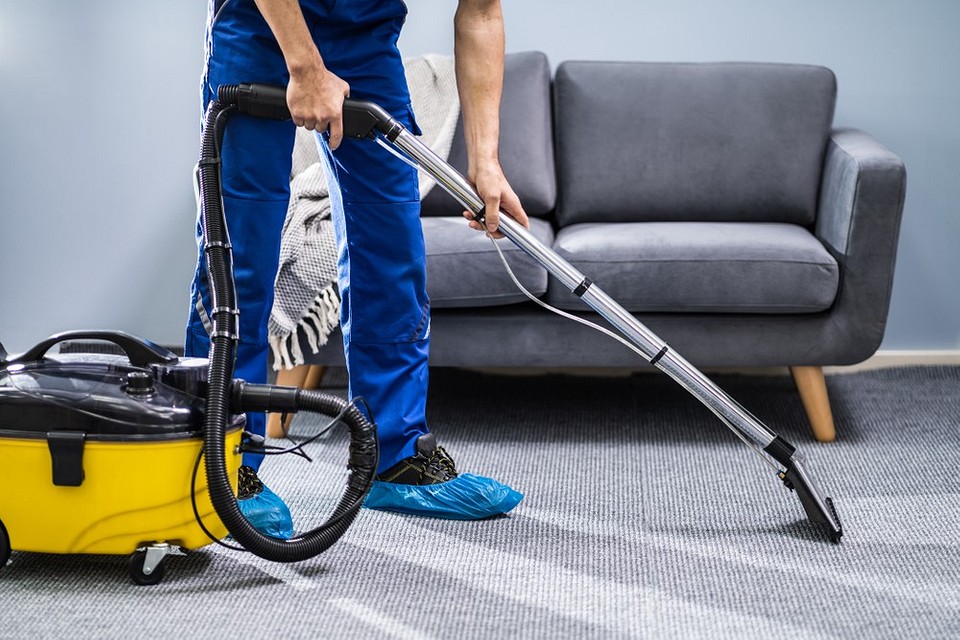

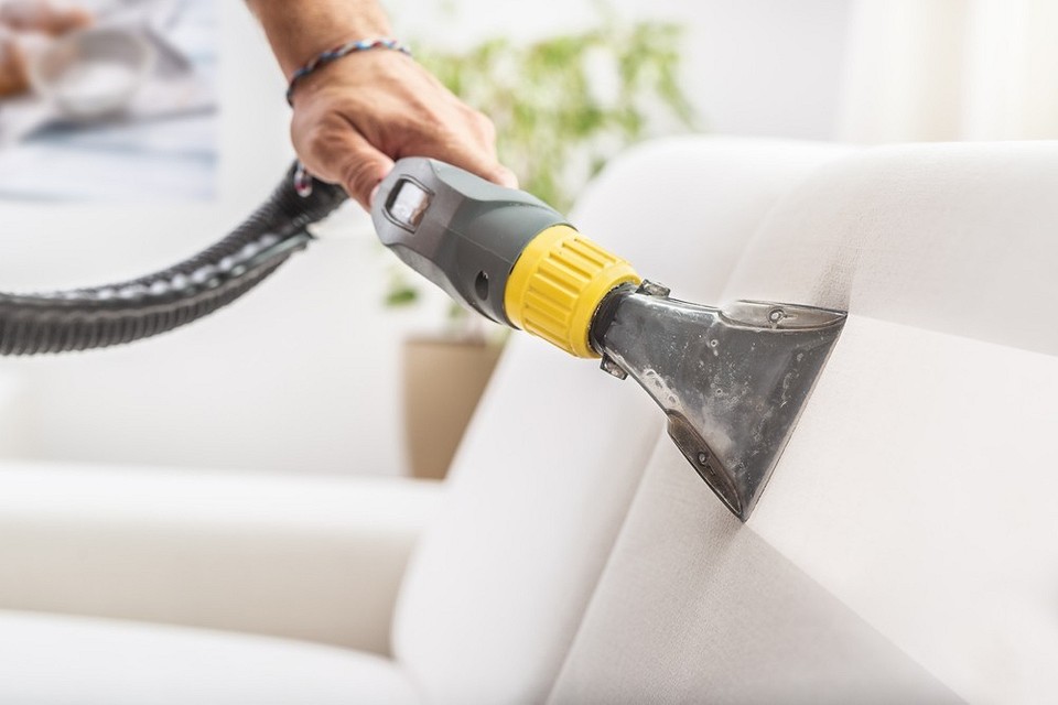

Как чистить ковры и мягкую мебель
Перед влажной очисткой изделие нужно тщательно пропылесосить, чтобы убрать большую часть пыли и частичек сухой грязи. Для длинноворсовых ковров желательно взять турбощетку, мебель и коротковорсовые покрытия можно очистить обычной щеткой. Очень важно правильно выбрать моющее средство. Надо, чтобы его можно было применять на материале, из которого изготовлена обивка или покрытие. Если есть сомнения, стоит провести тест на малозаметном участке. Тогда можно быть уверенным в том, что изделие не будет испорчено. Кроме того, нужно строго соблюдать дозировку, рекомендованную производителем. Последовательность действий, как мыть ковры пылесосом, такая.
- Пропылесосьте ковер. Внимательно его осмотрите. Если есть слишком загрязненные участки или пятна, распылите на них моющее средство или подходящий пятновыводитель.
- Подготовьте пылесос к работе.
- Начинайте чистить от краев, двигайтесь к центру ковра. Насадку сильно не прижимайте, пусть между нею и покрытием будет небольшой зазор.
- Очищайте ковер небольшими полосами, перемещайте насадку «внахлест», чтобы тщательно очистить все покрытие.
- Очищенный коврик еще раз пропылесосьте. Оставьте для просушки.
Сколько ковер будет сохнуть, зависит от микроклимата в помещении. В любом случае как минимум час по нему нельзя ходить. Чтобы ускорить сушку, можно немного приподнять изделие и подложить под него щетку, швабру, т.п. Это улучшит циркуляцию воздуха. Мебель моют аналогично. После помывки ее тоже надо полностью просушить.

- Снимите резервуар для моющего средства. Вылейте остаток, прополощите емкость чистой водой. Оставьте до полного высыхания.
- Снимите аквафильтр, если он есть. Слейте грязную воду, вымойте резервуар, тщательно прополощите. Оставьте до высыхания.
