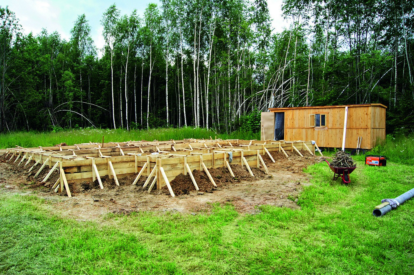

Свайный и ленточный (в) фундаменты глубокого заложения прослужат не менее 50 лет, а деревянное перекрытие может потребовать ремонта намного раньше.

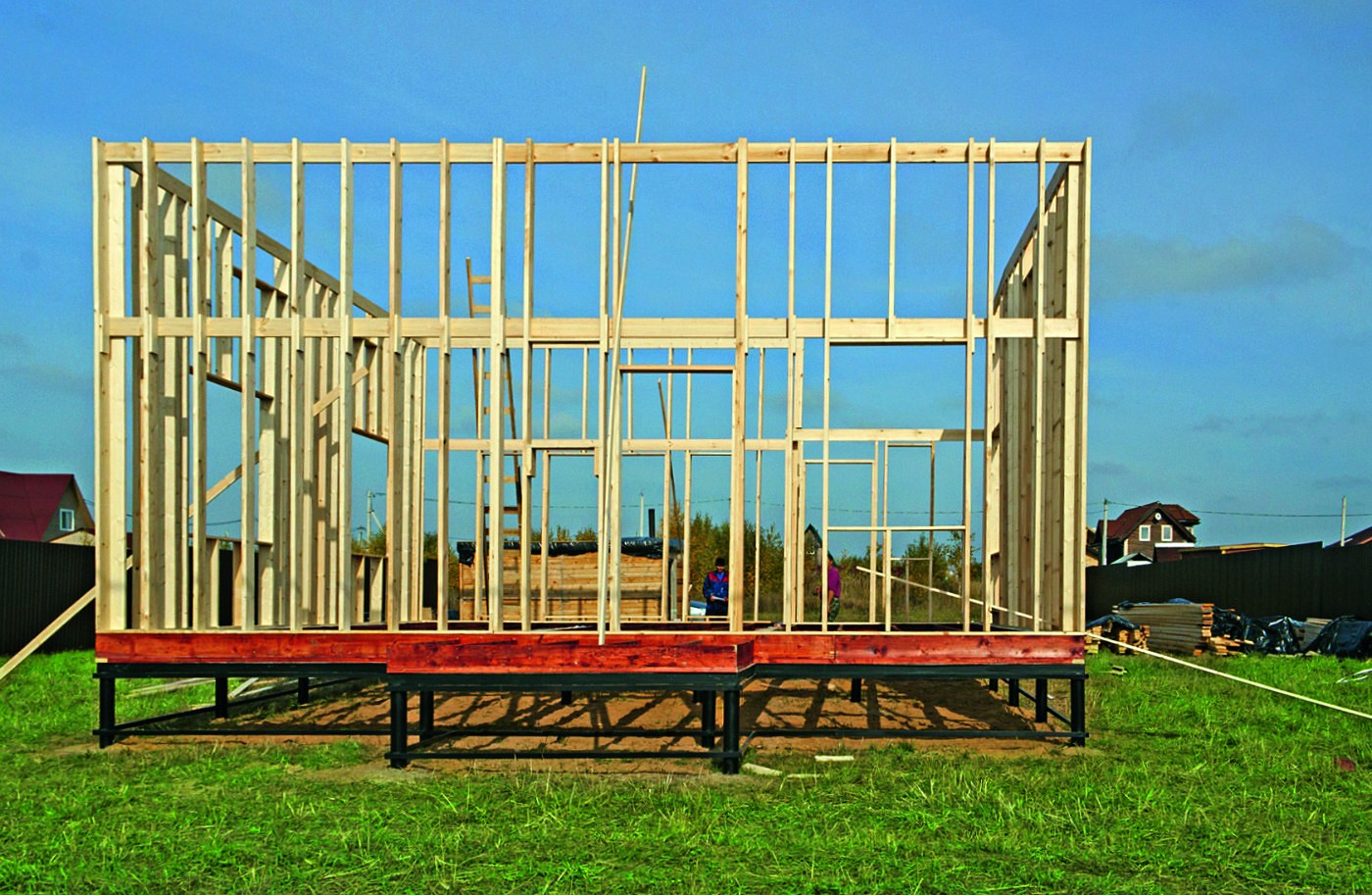

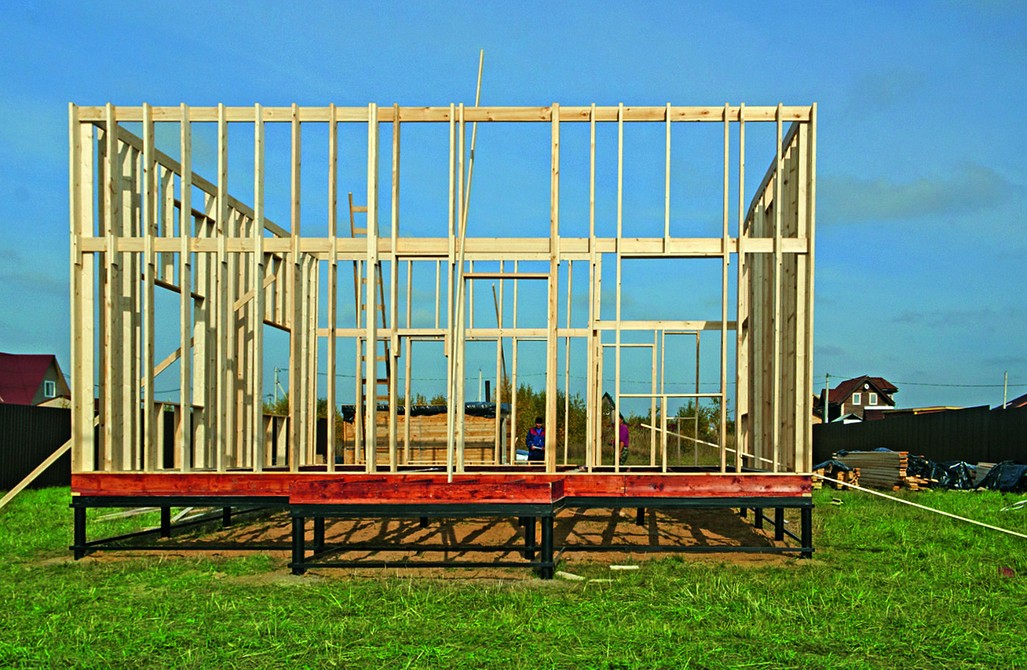

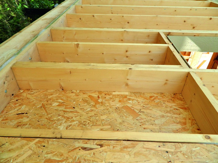

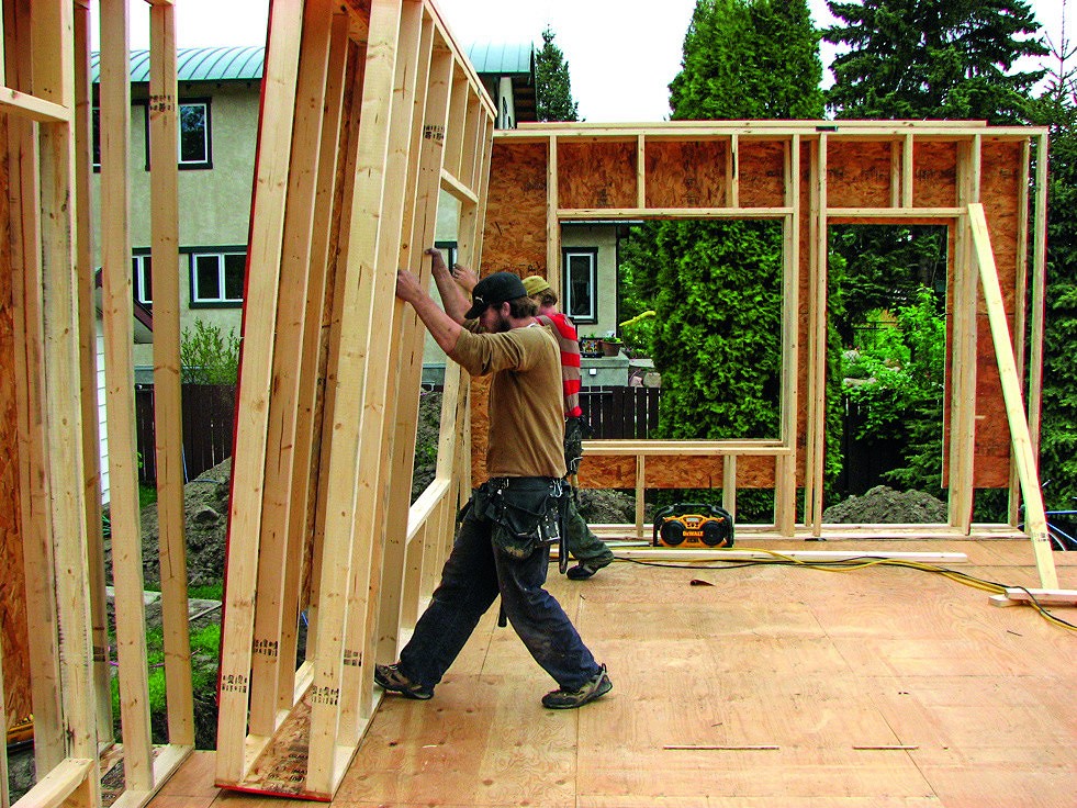

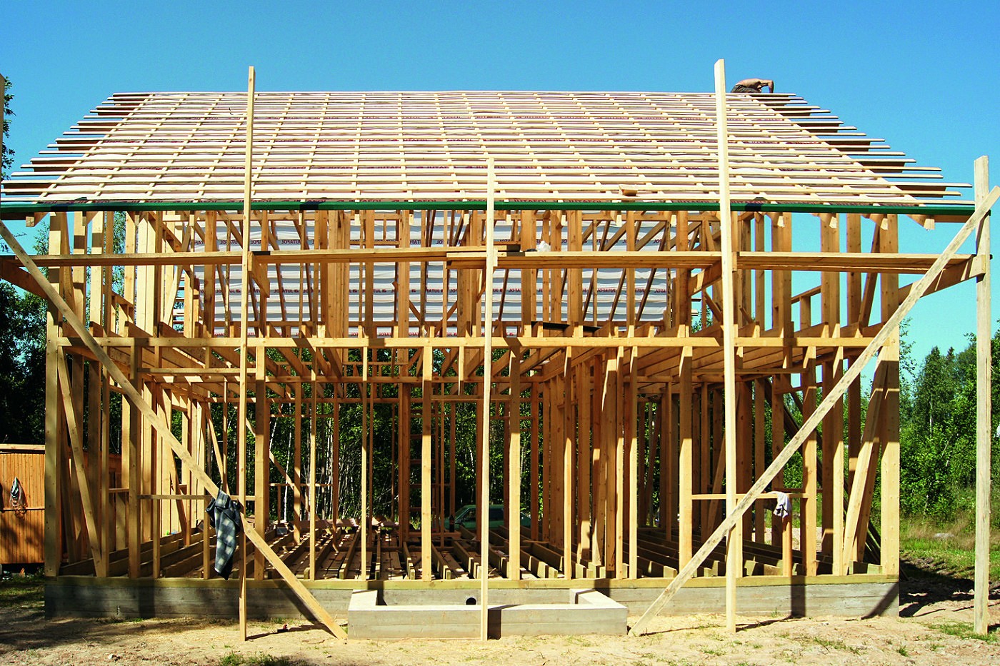

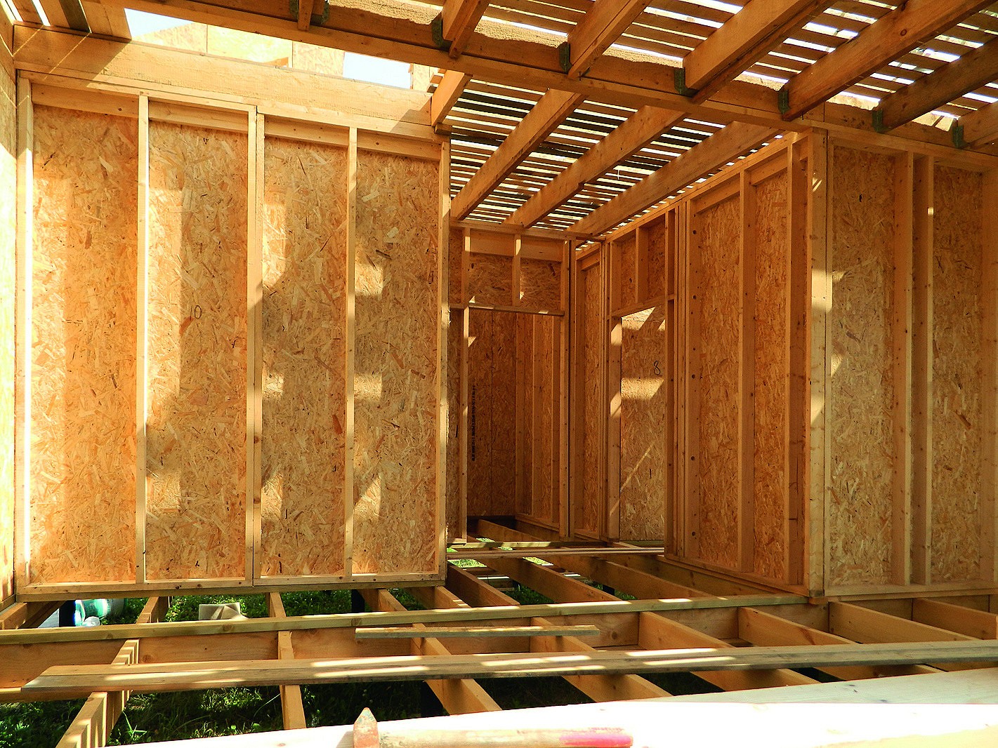

Классической технологией предусмотрен так называемый платформенный каркас с поэтажными стойками. Предполагается, что сначала на плите, ленте или ростверке фундамента возводят балочное перекрытие первого этажа с черновыми полами. Далее на этой площадке в горизонтальном положении собирают каркасы стен первого этажа, которые затем поднимают и скрепляют верхней обвязкой. После наступает очередь междуэтажного перекрытия, а затем — стропильной конструкции мансарды. Сечение и шаг элементов каркаса выбирают, исходя из расчётной нагрузки и толщины утеплителя. Обычно применяют доски 40 ×150 мм и брусья 50 × 200 мм.
На практике порядок и принцип сборки могут быть иными. Скажем, если недостаточно рабочих рук и нет приспособлений, чтобы поднять вертикально и зафиксировать готовые каркасы протяжённых стен, конструкцию составляют из фрагментов длиной 2–4 м. Нередко такие фрагменты сразу обшивают влагостойкими ориентированно-стружечными плитами (ОСП-3), что позволяет обойтись без временных связей жёсткости.
Нет никакого «криминала» и в том, чтобы монтировать каркас в вертикальном положении, стойка за стойкой, на нижней обвязке, прикреплённой анкерами к фундаменту. Правда, при этом точность сборки снизится (отклонения в размерах ячеек составят как минимум 10 мм), а затраты времени возрастут.

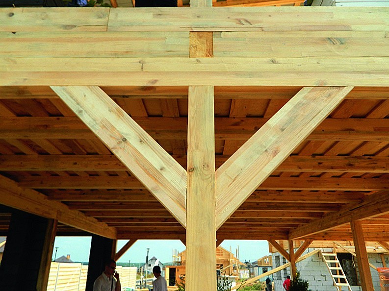

Грубой ошибкой следует считать строительство каркаса из древесины естественной влажности и без усиления горизонтальными перемычками («бриджингами»). Большими бедами грозят превышение предельно допустимого шага стоек (60 см), а также неправильный выбор крепежа, например использование неоцинкованных пластин и саморезов.

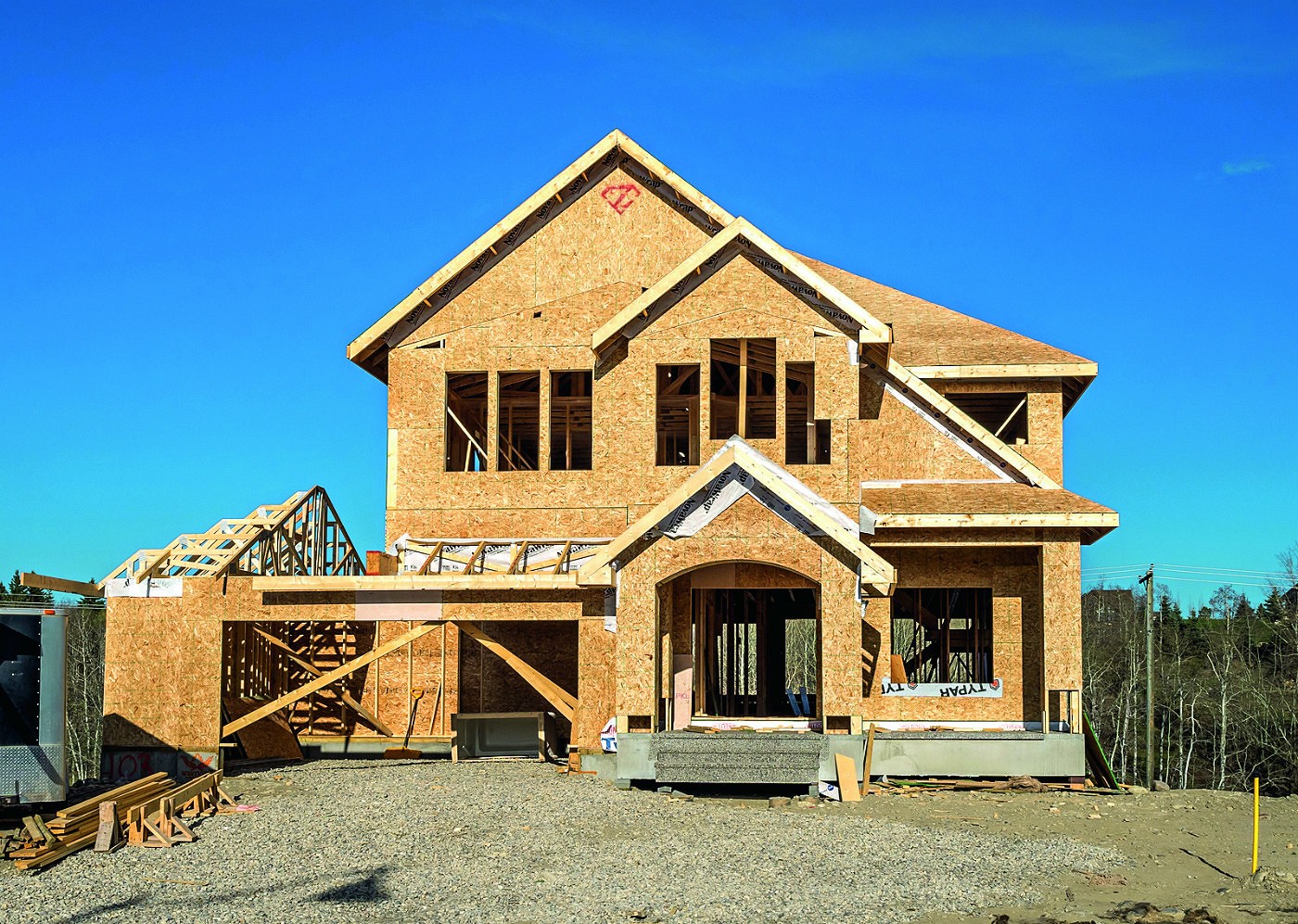

Листовой материал, прикреплённый к каркасу с уличной стороны, учеличивает прочность стен, сообщает коробке дома пространственную жёсткость и служит дополнительной преградой для ветра. Наружную обшивку, как правило, выполняют их плит ОСП-3 толщиной 10-15 мм. Их прибивают гвоздями или привинчивают саморезами длиной от 50 мм с шагом 150-200 мм. Плиты должны монтироваться с отступом от цоколя не менее 20 мм, а между ними следует оставлять компенскационные зазоры шириной около 5 мм; чтобы повысить геометричность стены, их сапомняют пеной или эластичным герметиком.

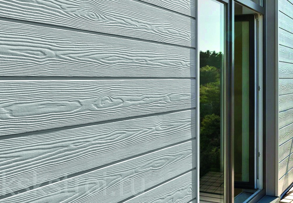

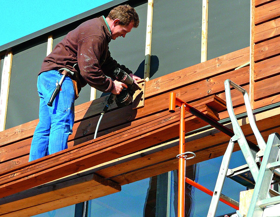

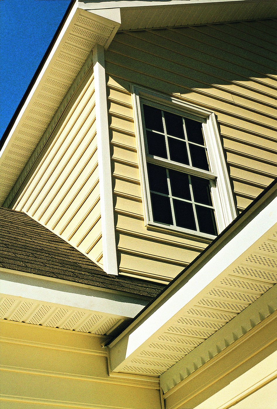

Для наружной отделки каркасного дома можно использовать широкий спектр современных фасадных материалов, однако выбирать конкретный вариант стоит с учётом специфики монтажа отделки и особенностей конструкции стены. Например, сайдинг желательно крепить к выравнивающей обрешётке, а не напрямую к плитам ОСП, чтобы не повредить мембраны, которые защищают утеплитель от влаги и обеспечивают непродуваемость стены. Тяжёлые, например, фиброцементные, декоративные панели нельзя монтировать на деревянную обрешётку — необходимо применять специальные металлические профили и предусмотренный производителем крепёж. Для штукатурного фасада следует использовать силикатные и акриловые составы, которые наносятся на ОСП или ЭППС с укреплённой на них полимерной сеткой.
