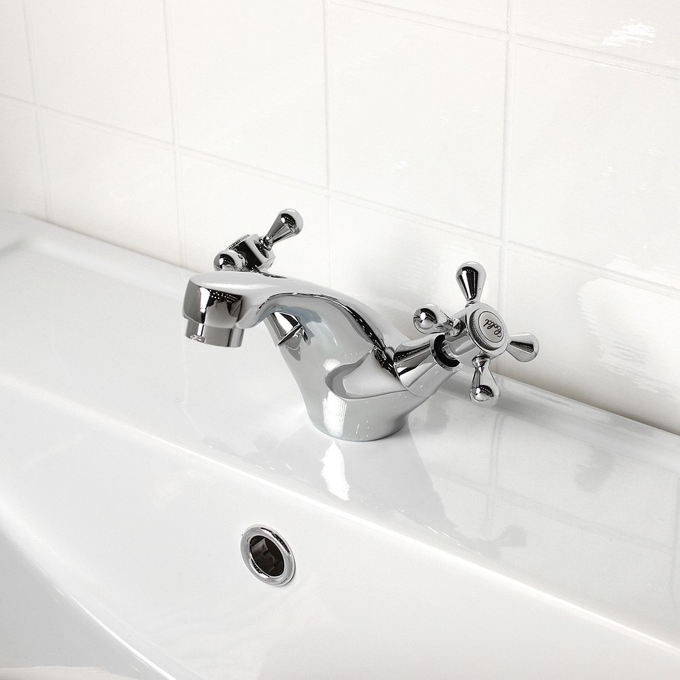

Двухвентильные
Такие смесители легко узнать по двум вентилям, которые отвечают за подачу холодной и горячей воды. Они могут быть разной формы и размеров, но обязательно присутствуют на корпусе устройства. По сути, это объединенные в общем корпусе два отдельных крана. У каждого из них свой вентиль для регулировки. Различают две разновидности двухвентильных смесителей. У приборов с кран-буксами вентильного типа регулировки осуществляются путем вращательно-поступательных движений. То есть пользователь на несколько оборотов закручивает или раскручивает вентили-барашки, чтобы настроить нужную температуру и напор.
Приборы второго вида работают немного иначе. В них в качестве запорного механизма установлены кран-буксы. Это металлические гильзы, внутри которых находятся керамические пластины с отверстиями и выемками. Когда пользователь поворачивает управляющий шток, он изменяет взаимное положение выемок и отверстий, что дает разный напор и температуру подающегося в излив потока. При этом кран-буксу не надо поворачивать на несколько оборотов, поэтому их называют полуоборотными.
Таким образом, если вентиль поворачивается на несколько оборотов, это двухвентильный прибор с кран-буксой вентильного типа. Если достаточно половины оборота — устройство с полуоборотной кран-буксой.

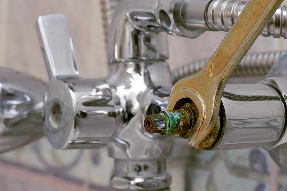

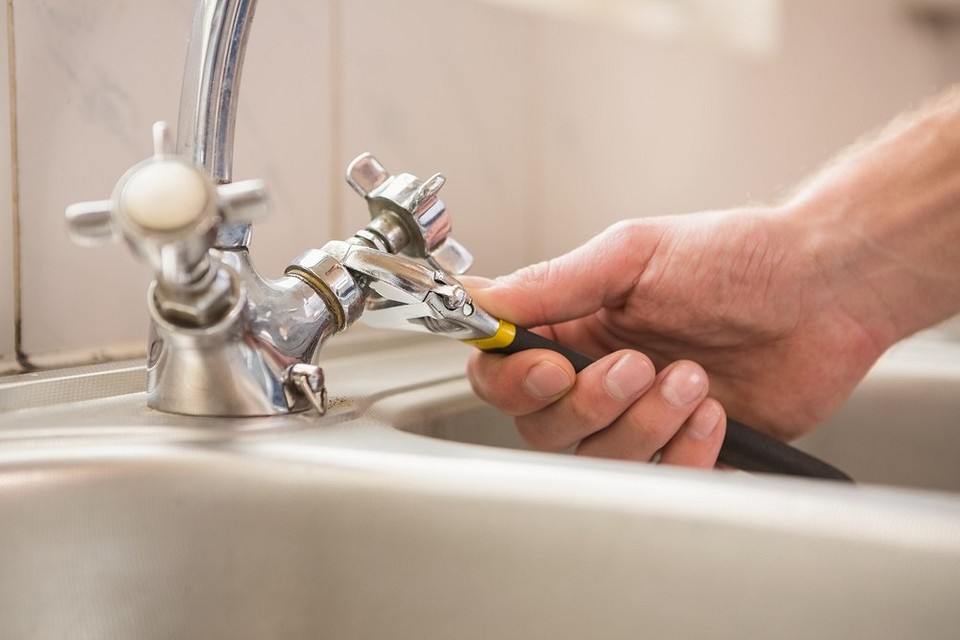

Двухвентильный с кран-буксой
При проблемах с запорным узлом вода может протекать из-под вентиля и скапливаться у основания смесителя. Возможно неполное перекрытие потока с появлением капель из излива. Запорный узел у такого смесителя выполнен в виде штока, на одном конце которого закреплена каучуковая прокладка. При вращении она выдвигается или задвигается. При износе прокладки появляется течь. Для ее замены покупается ремкомплект.
- Снимите вентиль. Для этого снимите заглушку и открутите фиксатор.
- Возьмите разводной ключ, открутите кран-буксу.
- Снимите прокладку, замените ее новой. В некоторых моделях может быть еще одна дополнительная прокладка из силикона. Ее тоже нужно заменить.
- Поставьте кран-буксу на место и закрутите.
- Установите вентиль, зафиксируйте его на месте и накройте заглушкой.
Двухвентильный с полуоборотной буксой
Течь появляется из-под вентиля, может быть так, что начинает подкапывать из излива. У такого прибора запорным узлом является кран-букса с пластинами внутри. Подтекание появляется при ее износе или порче. Она не подлежит ремонту, только замене.
- Снимите вентиль. Чтобы это сделать, подденьте и уберите заглушку, выкрутите фиксатор.
- Аккуратно открутите кран-буксу.
- Возьмите точно такой же запорный узел, как был установлен раньше. Поставьте его на место и закрутите.
- Наденьте вентиль, закрутите фиксатор, установите заглушку.

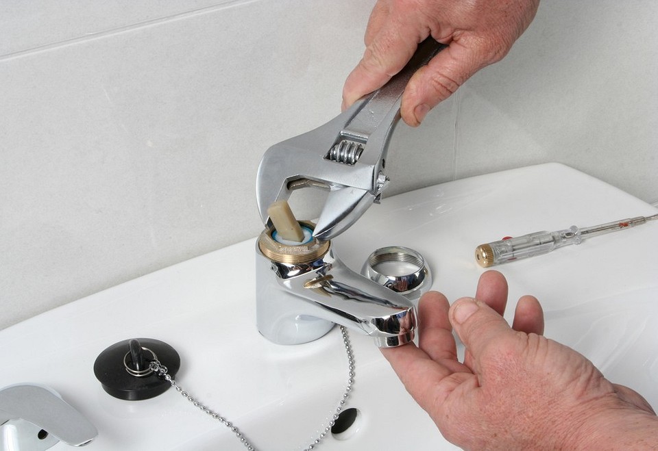

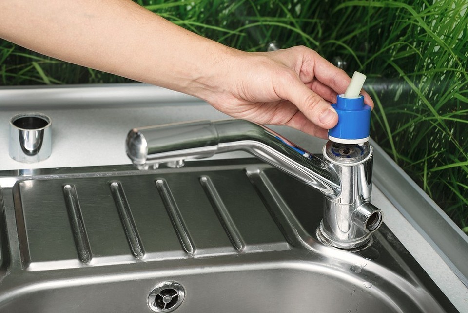

Однорычажный дисковый смеситель
У таких моделей иногда течет вода под ручкой крана-смесителя. Это бывает из-за плохого прижатия картриджа. Причина — порча элемента или его неправильная установка.
- Снимите заглушку с фиксатора рычага-регулятора.
- Выкрутите фиксатор, для этого понадобится отвертка либо ключ-шестигранник.
- Снимите регулирующий рычаг.
- Открутите накладку в виде колпака.
- Разводным ключом аккуратно открутите прижимную гайку.
- Достаньте картридж и внимательно его осмотрите. Он должен быть целым, заломов и заминов на силиконовых уплотнителях. Если деталь испорчена, замените новой.
- Осмотрите посадочное место картриджа. Появление дефектов на корпусе говорит о необходимости замены прибора.
- Вставьте картридж в корпус. Попробуйте провернуть его вокруг оси. Если это получилось, значит он не встал на место. Установите его правильно.
- Поставьте и закрутите прижимную гайку.
- Закрутите накладку, поставьте рычаг-регулятор.
- Заверните фиксатор, накройте его заглушкой.

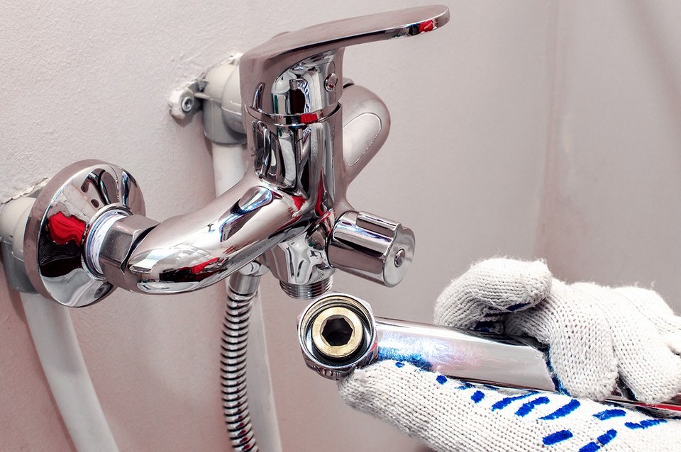

Если течет из-под крана смесителя с поворотным гусаком, причина может быть в износе прокладки, которая герметизирует соединение корпуса и излива. Решением проблемы станет замена. Есть две разновидности таких смесителей. У первой излив крепится на резьбовое соединение, может вставляться и фиксироваться винтом или же просто прикручиваться гайкой. В любом случае его нужно снять, вынуть прокладку и заменить ее новой.
Излив может быть и нижней частью крана-смесителя, так чаще всего бывает у накладных моделей. В этом случае для ремонта прибор нужно снять с раковины. Для этого снимают гибкие шланги-подводку, откручивают крепежную гайку и снимают кран-смеситель. После этого аккуратно раскручивают корпус и снимают излив. Вынимают два кольца-прокладки, заменяют их новыми такого же размера. После этого собирают прибор и ставят его на бортик.

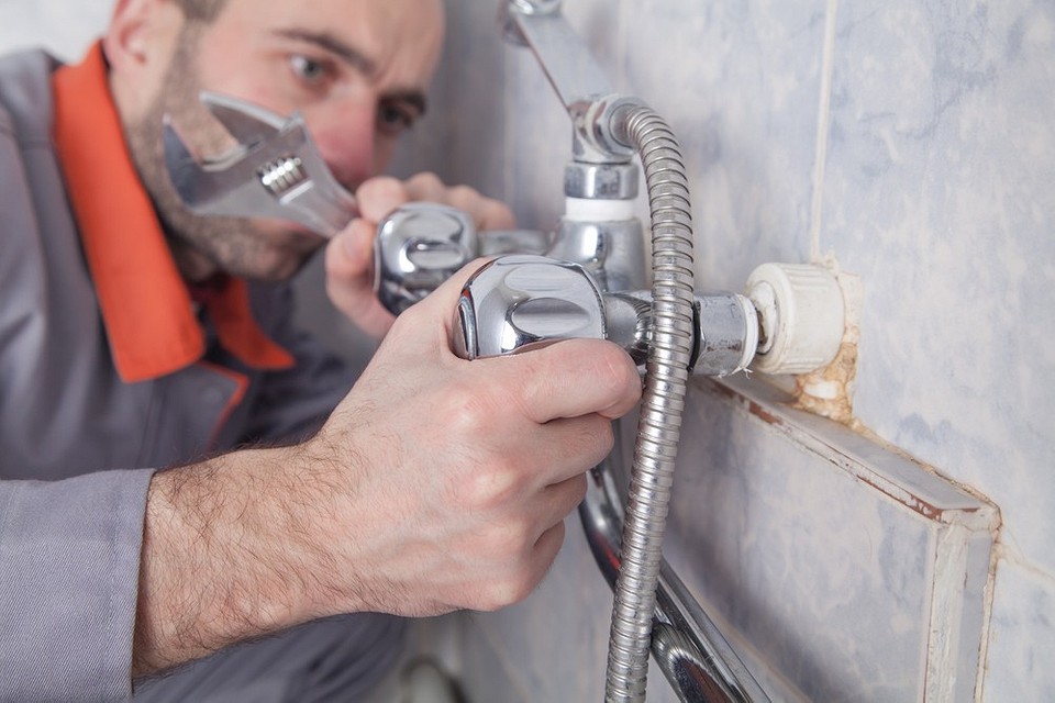

Течь может появиться на участке соединения смесителя и водорозетки. Утечка чаще всего возникает по причине износа прокладок, которые герметизируют соединение. Для устранения проблемы надо открутить гайки, которыми прибор закреплен к эксцентрикам. После этого можно отсоединить устройство от водорозетки. Теперь нужно вынуть и заменить прокладки, поставить кран-смеситель на место и зафиксировать его гайками.
