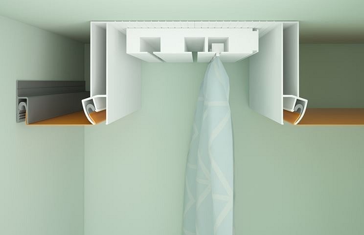

Скрытый монтаж
Позволяет получить эффект нисходящих штор, которые будто выходят из самого потолочного полотна. На самом деле направляющие для гардины и ПВХ-пленка находятся в разных уровнях.

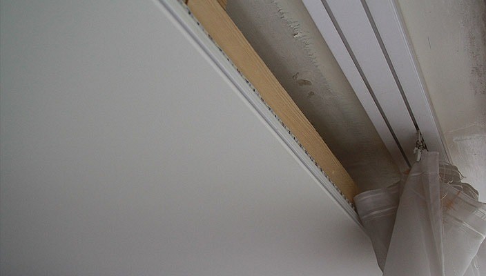

Самый простой и дешевый вариант реализации такого решения — занизить уровень при помощи деревянного бруска. Его крепят непосредственно в плиту перекрытия или опускают на нужную высоту при помощи кронштейнов. Рейка служит опорой для стандартной гарпунной системы. При этом надо дополнительно декорировать обращенную к окну поверхность, а если там образовалась щель — закрывать ее.
Важно использовать строганную и отшлифованную древесину, иначе вы можете повредить пленку.
Есть стандартные решение того, как сделать карниз для натяжного потолка скрытым. У многих производителей предусмотрены универсальные системы крепления. Они представляют собой специальный короб, в который с перегибом заводится пленка до самого перекрытия.
Большим преимуществом таких систем становится возможность интеграции подсветки. В зависимости от места крепления светодиодной ленты, вы можете направить освещение вниз или на гардину. При этом расстояние от стены до монтажных элементов нужно рассчитать так, чтобы штора свисала до пола, не цепляясь за подоконник и радиаторы.

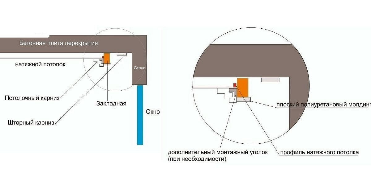

Открытый монтаж
Является наиболее популярным. В месте установки багета к перекрытию крепят брусок, алюминиевую направляющую или точечные пластиковые закладные детали. Их нижний уровень обязательно должен находиться в плоскости будущего натяжного потолка. Если закладные окажутся ниже, они будут торчать из полотна. Если выше, вы продавите ПВХ-покрытие во время установки потолочного карниза.
При использовании бруска вы ограничены прямолинейными контурами. А если воспользоваться точечными закладными, можно устанавливать на перекрытие гибкие направляющие для штор. Например, чтобы сделать балдахин над кроватью.
Пленка после монтажа закрывает все несущие элементы. Благодаря этому вы можете предусмотреть опоры даже для тех конструкций, которые будут монтироваться значительно позже. Это позволяет временно оставить настенное крепление гардин, а после покупки красивых длинных штор, перейти на потолочное.
