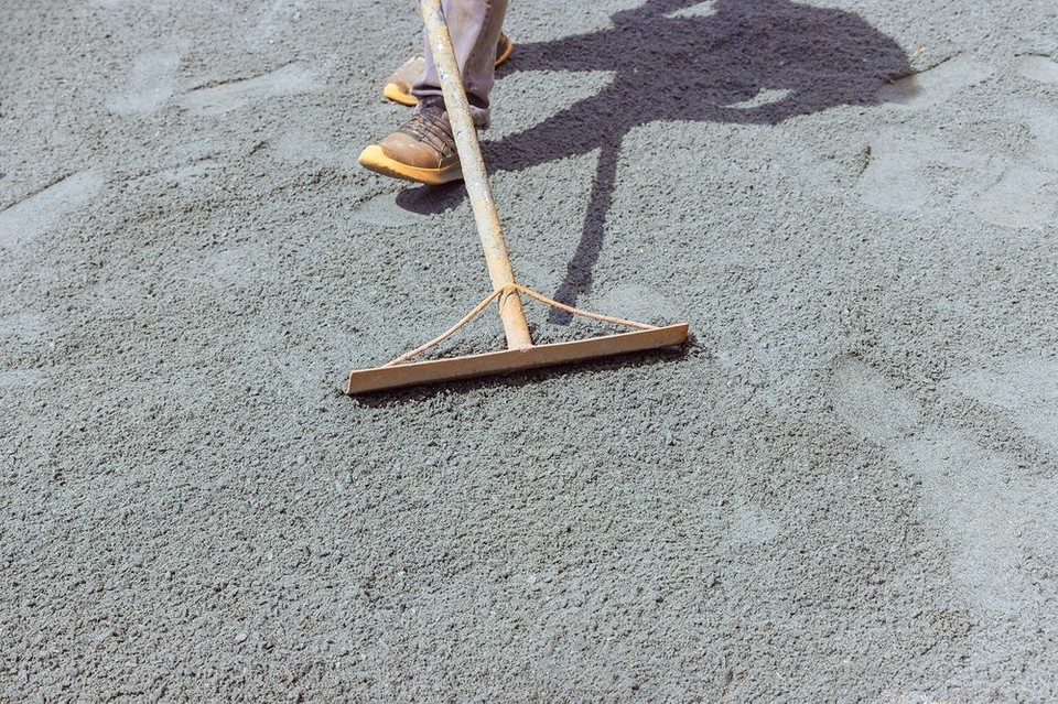

- Снимите слой почвосмеси на глубину, равную рассчитанной толщине. Дно ямы выровняйте и уплотните.
- Засыпьте слой щебня высотой 5 см. Равномерно его распределите, тщательно утрамбуйте. Щебенка частично перемешается с почвогрунтом, уплотнит его. Это снизит риск просадки залитой плиты.
- Засыпьте остальной щебень. Разровняйте материал, тщательно уплотните. Маркер качества проделанной работы — после того как по уплотненной щебенке прошел человек, не остается следов.
- Аналогично уложите песок. Перед уплотнением обязательно пролейте его водой, чтобы уменьшить рыхлость. Мокрый материал проще утрамбовать.

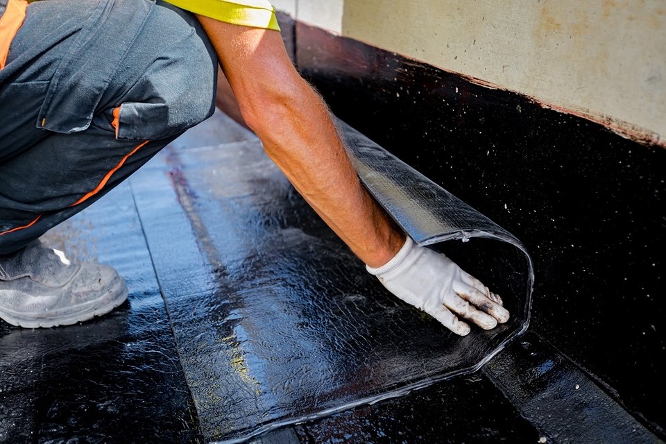

Гидроизоляция
Следующий шаг — обустройство влагозащиты. Изоляция и способ ее монтажа зависят от уровня подъема грунтовых вод. Если они подходят достаточно близко к поверхности, что угрожает периодическими затоплениями, укладывают плотную рулонную гидроизоляцию типа Гидроизола, рубероид, т.п. Материал раскладывают полосами, кладут с нахлестом не меньше 10-15 см. Стыки обязательно проклеивают специальным скотчем.
Гидроизоляцию заводят на стены так, чтобы она заканчивалась выше уровня будущего пола. Временно фиксируют к стене скотчем. По окончании монтажа излишки срезают.

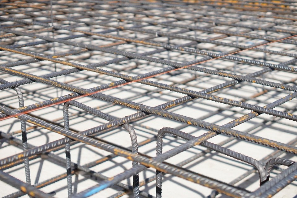

Армирование
Чтобы увеличить прочность будущего пола, проводят его армирование. Арматура должна располагаться в центре будущей плиты. Поэтому ее укладывают на подставки высотой 4-8 см. Чаще всего ее кладут на кирпичи. Арматурную сетку раскладывают с нахлестом не меньше одной клетки. Должно получиться сплошное полотно. Фрагменты сетки скрепляют пластиковыми хомутиками или проволокой. Важно. Нельзя укладывать сетку на основу без подставок. Это значительно снижает прочность бетонной плиты и приводит к коррозии металлических элементов.

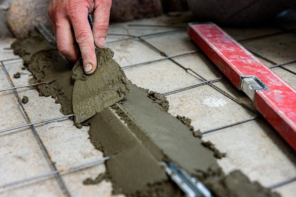

Чтобы ровно залить бетонную смесь, используют маячки. Это направляющие, которые можно купить в магазине или сделать из любых труб небольшого диаметра. Их устанавливают на основание перед заливкой. Делают это так.
- Начните установку маячкового профиля от стены, которая противоположна входу.
- Отступите от боковой стенки 250-300 мм, выставьте первый маячок. Для этого на основании разложите небольшие кучки раствора, на них положите маяк и прижмите его так, чтобы он находился параллельно отметке нулевого уровня на стене помещения. Проверьте правильность его положения специальным инструментом (правилом).
- Отступите от первого маячка 500-700 мм, столько, чтобы удобно было работать правилом. Выставьте второй маячок.
- Аналогично выставите все маячки.
Правильная установка маячков гарантирует, что пол будет залит ровно. Однако не все хотят использовать маячковый профиль, но сомневаются, можно ли заливать пол в гараже без него. Это возможно, если вместо направляющих использовать деревянные бруски. Их устанавливают на основу и выравнивают по нулевой отметке. Отступ от стен — не менее 200 мм, расстояние между брусками выбирают меньше, чем длина у правила.

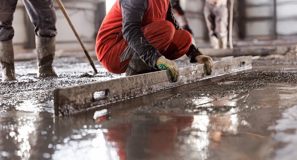

Заливать смесь лучше всего за один раз. Это не всегда возможно, если замешивать раствор самостоятельно. Поэтому некоторые заказывают доставку готового материала. Бетон заливают постепенно, небольшими слоями, пока он не поднимется чуть выше маячков. Из смеси обязательно удаляют воздух. Для этого лучше всего применять специальный вибратор, виброрейку, при их отсутствии используют штыкование. Потом раствор выравнивают правилом, опираясь при этом на маяки. Все впадины и ямки заполняют смесью и ровняют.
Правильная сушка бетонной плиты
Через сутки после заливки из покрытия аккуратно извлекают маячки. Полости заполняют раствором и выравнивают. Очень важно правильно высушить бетонную плиту. Если влага испарится слишком быстро, материал растрескается. Поэтому плиту накрывают водонепроницаемым материалом, например, брезентом или пленкой. В течение первых суток ее увлажняют через каждые два часа, в последующую неделю — через каждые восемь.
