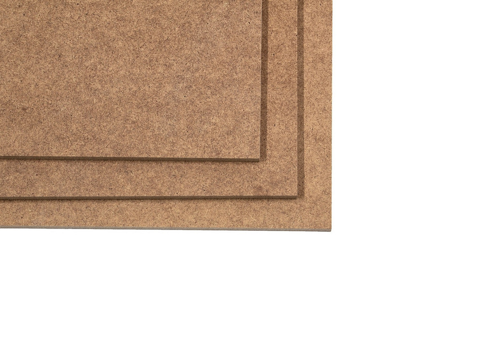

Плита ХДФ: что это
Вы можете увидеть аббревиатуру ХДФ в мебельном или строительном магазине. Напрямую на русский она не расшифровывается. Это калька с английского:
  • H — high (высокой);
  • D — density (плотности);
  • F — fiberboard (плита из древесных волокон).
Этот материал изобрели во второй половине прошлого века, когда искали замену дорогой и капризной в уходе натуральной древесине. Производители решили использовать отходы деревообработки, чтобы делать панели, похожие на деревянные. Их стали использовать для изготовления мебели и черновой отделки интерьеров. Новый материал также оценили производители упаковки — коробок и ящиков с жесткими стенками.
Есть несколько разновидностей плит, которые делают из отходов деревообработки. Лист ХДФ — это один из самых дорогих видов. Это обусловлено особенностями его производства. Из-за высокой цены его используют только там, где нельзя применять более дешевые аналоги.
