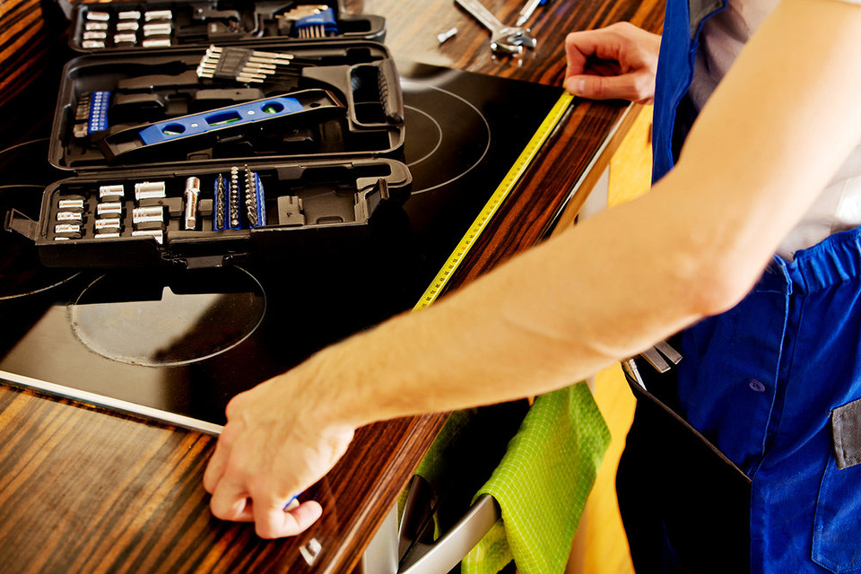

Делаем разметку
Начинают с определения размеров посадочного места. Проще всего это сделать, если они указаны в технической документации. Иногда к оборудованию прилагается картонный шаблон, по которому очень удобно делать разметку. Но так бывает не всегда. Если техдокументации нет, можно сделать замеры самостоятельно. Делают это так.
  1. Переверните панель, уложите на ровную поверхность, например, на стол.
  2. Измерьте ширину и длину внутренней части оборудования, она всегда уже внешней. Зафиксируйте замеры.
  3. Измерьте длину и ширину внешней части панели, зафиксируйте замеры.
  4. По сделанным замерам изготовьте шаблон из плотной бумаги или картона, это упростит разметку.
  5. На столешнице наметьте точку, в которой должен находиться центр варочной панели. От нее проведите отрезки, на которых постройте границы посадочного отверстия. Или уложите шаблон и обведите его. Перед нанесением разметки наклейте на столешницу малярный скотч и чертите по нему.
  6. Проверьте точность нанесенной разметки. Углы должны быть прямыми, отрезки — строго перпендикулярны. Линия распила должна располагаться так, чтобы между корпусом панели и краями стола был зазор в 1,5-2 мм.
  7. Аккуратно обведите получившуюся линию распила маркером, остальные линии сотрите, чтобы не запутаться при распиле.
Совет. Иногда для упрощения нанесения разметки панель переворачивают, кладут на место монтажа и обводят. Надо знать, что в таком случае разметка получается недостаточно точной. Это негативно отражается на качестве установки, поэтому лучше так не делать.

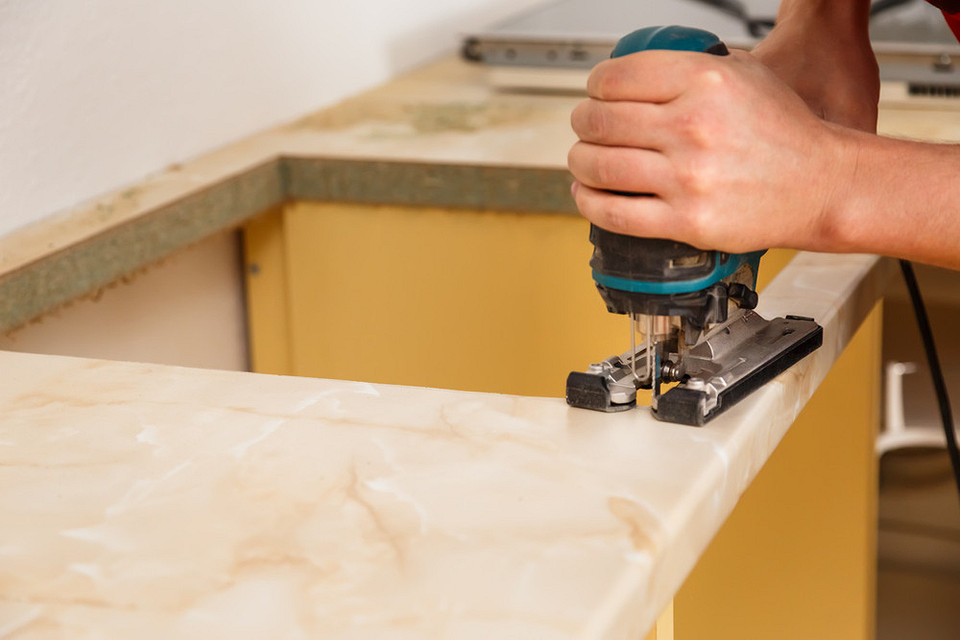

Готовим в столешнице отверстие под варочную панель
Вырезать отверстие для монтажа можно разными способами. Проще всего сделать это с помощью электролобзика или фрезера. Делают это так.
  1. Поставьте в дрель сверло диаметром 10-12 мм.
  2. Установите сверло на прямоугольной разметке так, чтобы оно оказалось внутри угла. Просверлите отверстие. Повторите в оставшихся трех углах.
  3. Возьмите лобзик, заведите пилку в высверленное отверстие, аккуратно выпилите прямоугольник. Рез должен проходить по внутренней стороне намеченного прямоугольника. Придерживайте столешницу, особенно ближе к окончанию распила. Выпиленная часть тяжелая, может упасть и выломать фрагмент полотна.
  4. Обработайте срез наждачкой, чтобы убрать острые края.
Важный момент. При резке корпус электролобзика должен быть плотно прижат к столешнице. Тогда не будет лишних пропилов и царапин.

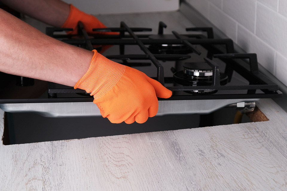

Осталось уложить уплотнительную ленту, обычно она идет в комплекте с оборудованием. Это самоклеящийся уплотнитель. Его прикладывают к углу отверстия, снимают часть защитной пленки с клеящего слоя, прижимают, постепенно двигаются по периметру выреза. Ленту нужно приклеить встык без нахлеста или зазора. В редких случаях ленты-уплотнителя в комплекте нет. Тогда ее нужно купить самостоятельно. Подойдет пластиковая или алюминиевая лента для гипсокартона. При выборе надо учесть, что по ширине она должна выступать за край бортика столешницы на 1 см. Толщина должна быть такой же, как ширина бортика панели. Иначе образуется зазор, в который может попадать влага.

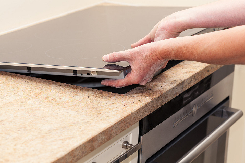

Устанавливаем устройство
Последовательность действий, как установить в столешницу газовую или электрическую панель, такая.
  1. Примерьте «варку» в подготовленное монтажное место, чтобы убедиться, что оно подходит по размерам. Скорректируйте недочеты, если они есть.
  2. Подготовьте панель к установке. Для этого поставьте и зафиксируйте по углам оборудования специальные уголки-крепежи, которые идут в комплекте.
  3. Опустите подготовленную панель на посадочное место. Она должна войти свободно, без дополнительных усилий. Придавливать нельзя, иначе в процессе эксплуатации нагревшаяся «варка» может деформироваться или треснуть.
  4. Подтяните и выровняйте угловые крепления.
  5. Утопите в мебель металлическую лапку, которая расположена на фасадной части.
  6. Затяните крепежные винты.

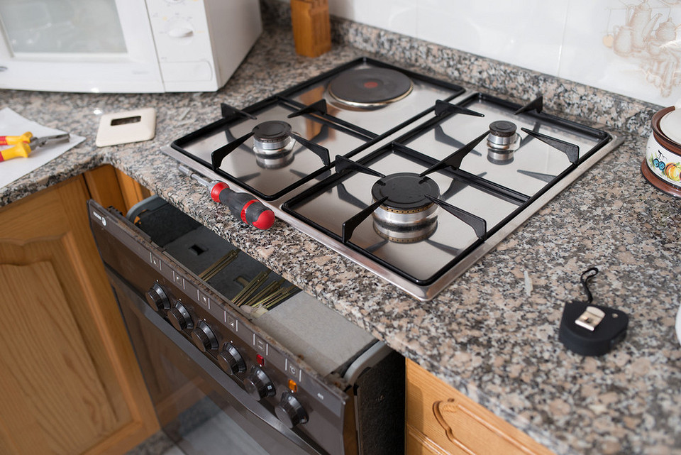

Газовую
Подключение и последующее обслуживание газового оборудования должно осуществляться только профессионалам. Самостоятельно проводить такие работы строго запрещено. Это очень опасно. За нарушение запрета предусмотрены штрафы и другие санкции, вплоть до отключения подачи газа.
