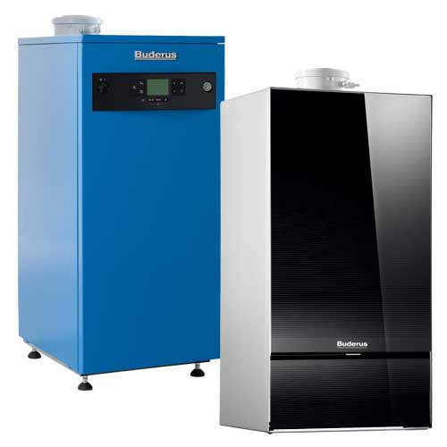

В зависимости от мощности выпускаются конденсационные котлы для напольного и настенного монтажа

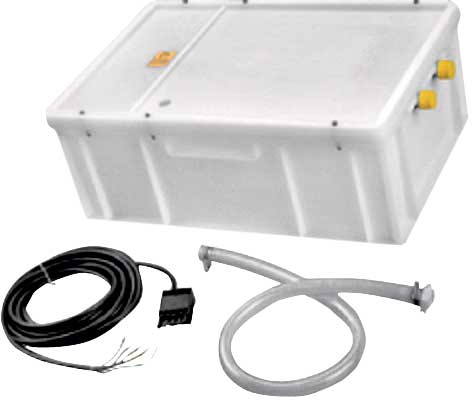

Простейший нейтрализатор — это сосуд с гранулятом нейтрализующего средства. В более сложных моделях имеются насос, индикатор кислотности, собственная система управления и многое другое. Все эти детали важны для монтажника, а не для потребителя. Последнему необходимо знать, сколько времени будет служить засыпка, и выяснить периодичность её замены. Срок службы одной засыпки несложно вычислить.
![Нам не страшен конденсат](/uploads/5885c8a8caa4e.jpg)
Фото: Bosch Thermotechnik
Нейтрализаторы Bosch для нейтрализации конденсата, образующегося при сгорании природного газа
При обустройстве конденсационных котлов не забывайте, что дымоходы для них должны быть изготовлены из материалов, устойчивых к воздействию конденсата, например из нержавеющей стали или специальных видов пластика
Сервисное обслуживание простейшего нейтрализатора заключается в замене засыпки и проверке pH нейтрализованного конденсата (допускается pH от 5,5) дважды в год. Засыпку можно поменять и самостоятельно, если нейтрализатор прост и легко открывается для обслуживания. При этом очень важно найти нейтрализующее средство производителя именно вашего нейтрализатора, а оно не всегда может быть представлено в продаже (обязательно уточните доступность засыпки перед приобретением прибора). Если же в нейтрализаторе предусмотрены дополнительные функции и устройства, например насос или индикатор кислотности, то обслуживание усложняется, и его должна проводить специализированная сервисная организация.
