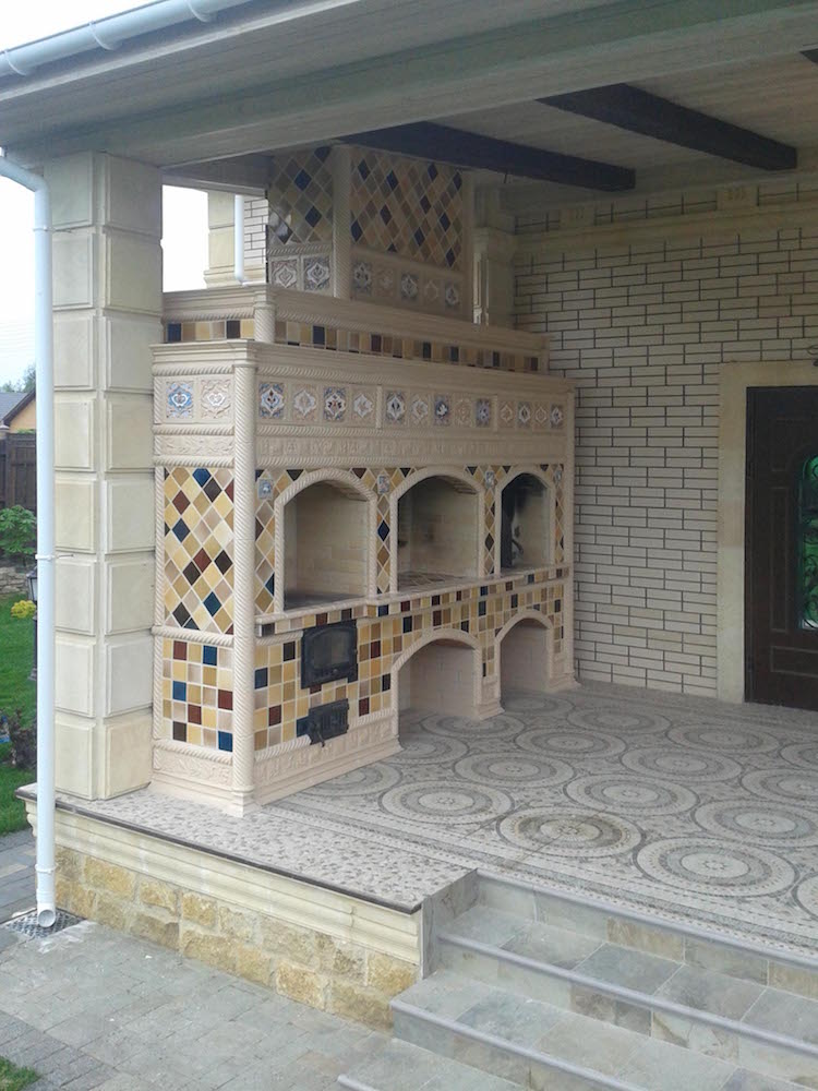

Изразцовая облицовка полностью преобразит облик обычного камина с заводской топкой. Фото: «Русская Майолика»

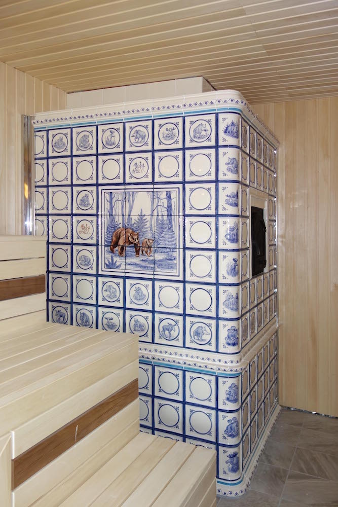

Можно заказать керамическую облицовку для банной каменки и украсить её детали сюжетными рисунками. Фото: «Керамика Декор»

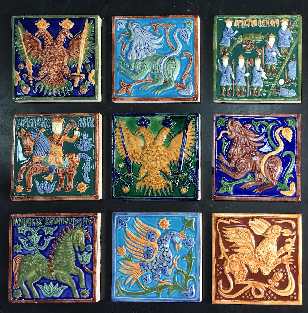

Сегодня, как и столетия назад, печные изразцы изготавливают ручным способом. Как правило, прежде всего создают модель («капу») — она может быть пластилиновой, гипсовой, деревянной, каменной. Затем делают гипсовый оттиск модели — форму для будущего изразца. Гипс гигроскопичен и обладает способностью забирать воду из глины, из которой выполнен изразец, в результате чего последний уменьшается в размере и легко извлекается из формы, полностью сохраняя рельеф. Однако важно не передержать заготовку, чтобы усадка не оказалась слишком большой, иначе рельеф на форме начнёт «жать» на рельеф в глине, разрушая его. Если вытащить плитку ещё позже, то она попросту треснет. Штучные изразцы, которых в комплекте всего несколько, художник может слепить непосредственно из глины. После предварительной сушки следует утильный обжиг, затем плитки декорируют эмалями и глазурью и снова обжигают. При сложной технике декорирования может потребоваться несколько повторных обжигов.

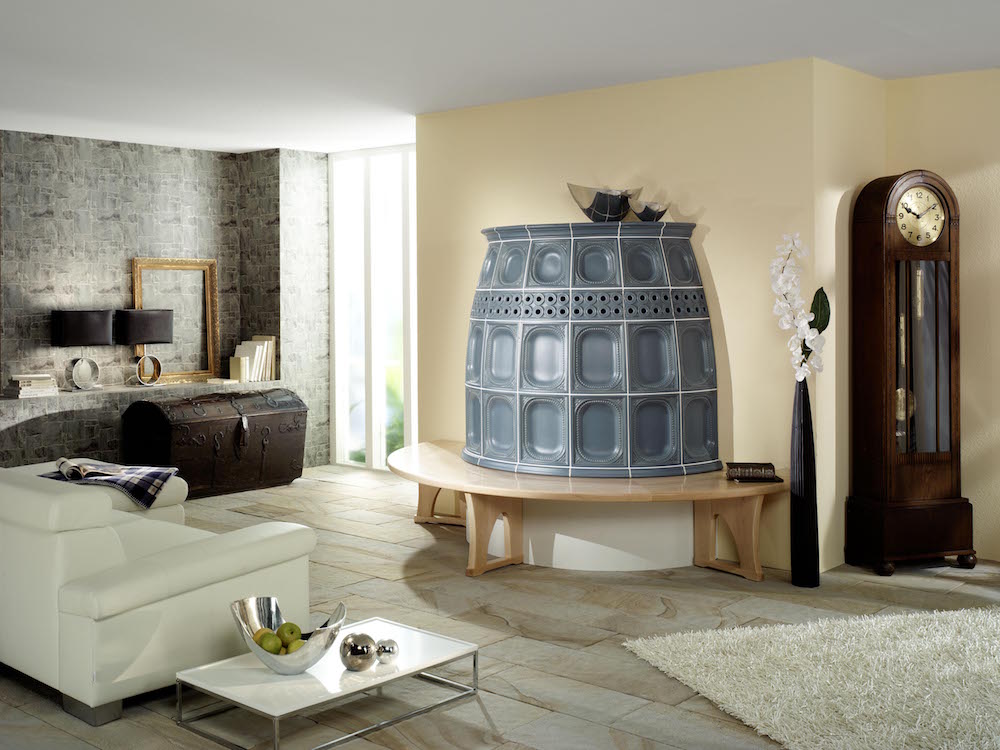

Традиционно ценится немецкая керамика, которую можно заказать в российских представительствах ведущих фирм или по интернету. Фото: Gutbrod Keramik
