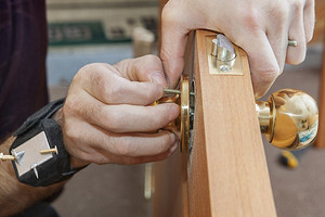

  • Для снятия самых простых односторонних моделей — петель или скоб, надо выкрутить два или четыре винта, удерживающих их в полотне. Иногда крепления прячутся под декоративной планкой или розеткой. Она не закреплена, поддевается плоской отверткой. Для быстрого снятия некоторые производители оснащают накладку отверстием в нижней части.
  • Двусторонние стационарные шары держат друг друга. Одна часть оснащена осью, другая — отверстием с резьбой. Ее нужно скрутить с оси. Возьмитесь рукой за каждый шар и слегка поворачивайте один, пока не увидите металлический стержень. Его после удаления шаров можно просто вытащить.
  • Чуть сложнее демонтаж двусторонних скоб, которые держатся на единой шпильке. Понадобится ключ-шестигранник. Производители фурнитуры часто прикладывают его в установочный комплект крепежа. Найдите на горизонтальных планках скобы с внутренней стороны двери винты-фиксаторы и вытащите их с помощью ключа. Снимите одну часть скобы. Открутите фиксирующие болты или шайбы. Уберите вторую часть скобы с резьбовой шпильки. Выкрутите шпильку из отверстия.

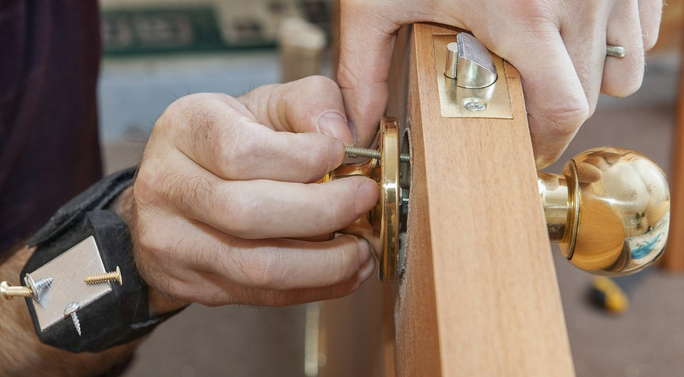

1. Снимите внешнюю часть
Найдите на основании шара с внутренней стороны двери небольшое отверстие. В нем должна виднеться тонкая металлическая скоба или круглая кнопка. Если отверстие есть, но под ним плоская поверхность, аккуратно вращайте ручку, пока не поймаете кнопку в отверстии. Аккуратно потяните шар на себя, одновременно нажимая на кнопку или скобу шилом (или другим острым инструментом). Если вы все делаете правильно, шар останется у вас в руках. С другой стороны — будет держаться.
2. Уберите декоративную розетку
Найдите снизу отверстие-паз, через которое накладку можно поддеть инструментами. Если его нет, попробуйте осторожно расширить промежуток между розеткой и дверным полотном чем-то тонким, например, лезвием. После этого подденьте шилом или плоской отверткой и снимите.
3. Вытащите замок или поворотный механизм
После снятия декоративной накладки вы увидите пластину на винтах. Аккуратно открутите их и снимите основание вместе с механизмом или замком. После этого можно снять шар с другой стороны двери. Он держится на металлическом стержне, который тоже нужно убрать, чтобы освободить защелку.
4. Удалите защелку
Запирающий язычок на торце двери удерживает планка-накладка. Если она зафиксирована саморезами, выкрутите их. Если утоплена в плоскость основания, подденьте шилом или лезвием ножа. Освободив язычок, потяните за него и вытащите механизм.
