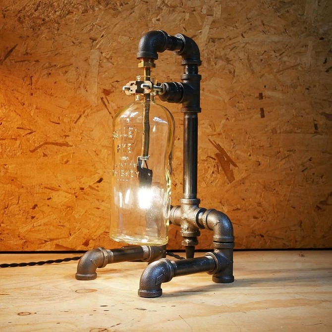

При желании и минимальных умениях абсолютно реально собрать светильники из труб (водопроводных) в стиле лофт своими руками. Что особенно приятно, не придется покупать или брать в аренду сложную технику: все, что вам понадобится, найдется в любом доме.

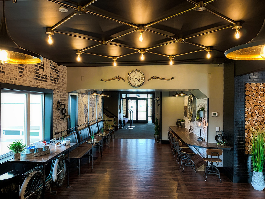

Для потолка

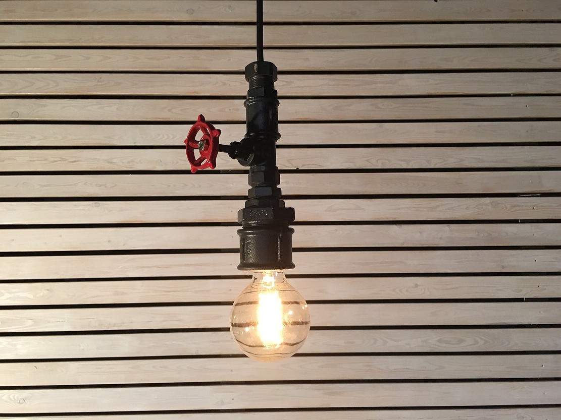

Можно замахнуться на громоздкую подвесную люстру со множеством лампочек, но это будет крайне сложная работа. Поэтому обычно такие светильники используются поодиночке — просто развесьте их в нужных местах комнаты, чтобы наполнить светом пространство.
Второй вариант — потолочное освещение, когда трубы крепятся непосредственно к перекрытиям. А вот встраиваемыми эти аксессуары обычно не делают, так как весь смысл в том, чтобы выставить оригинальные детали напоказ, а не спрятать за натяжным или гипсокартонным потолком.

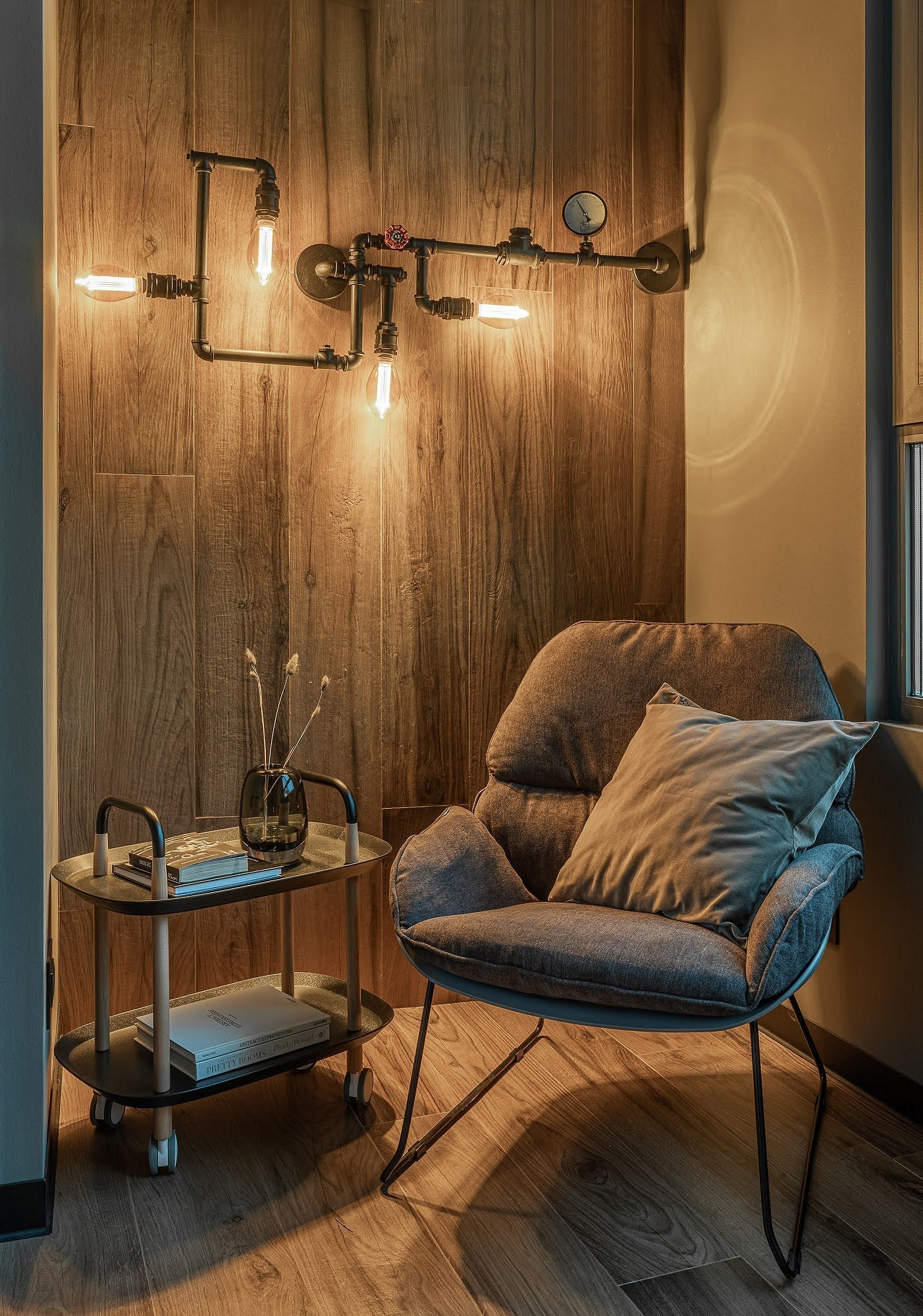

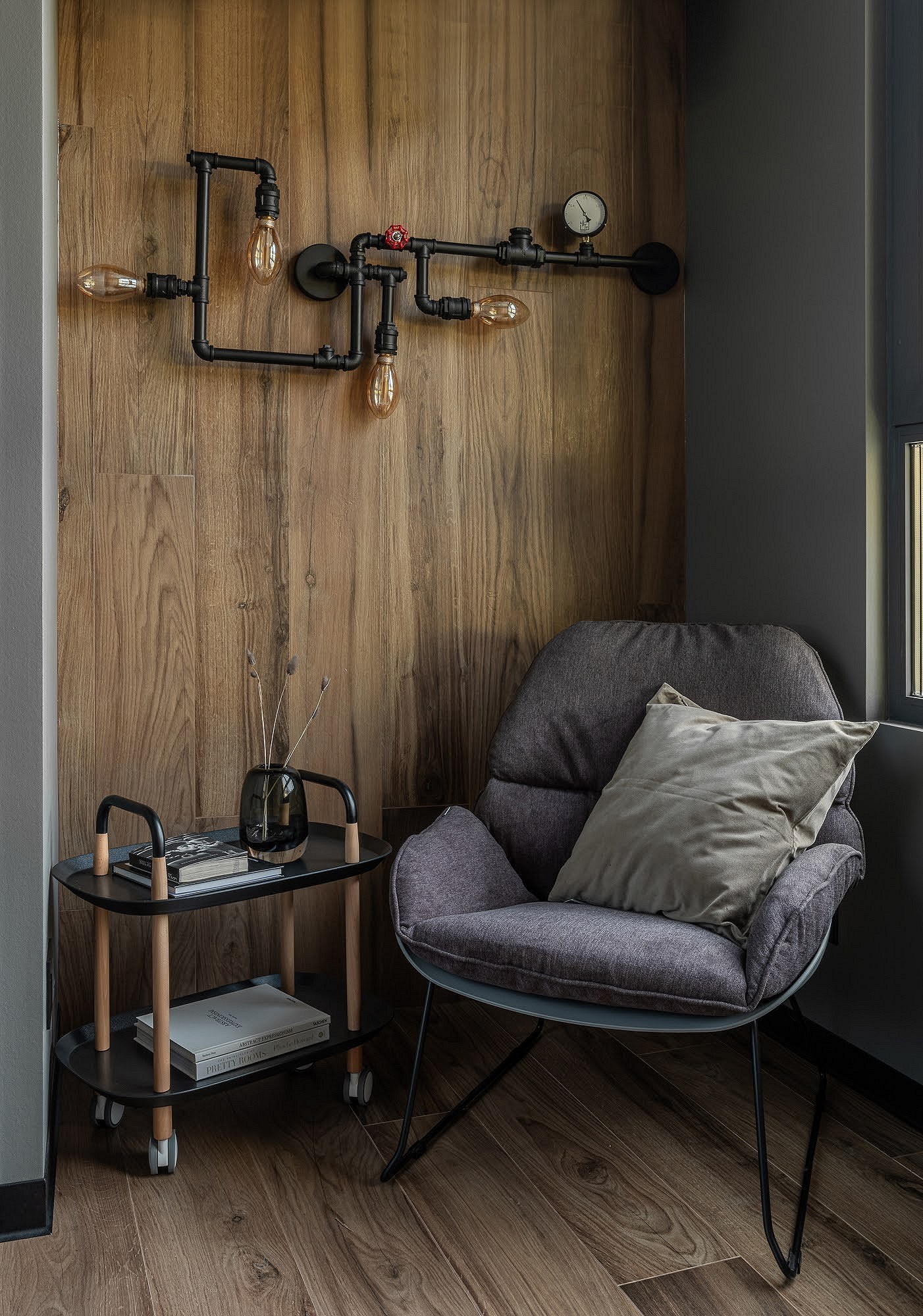

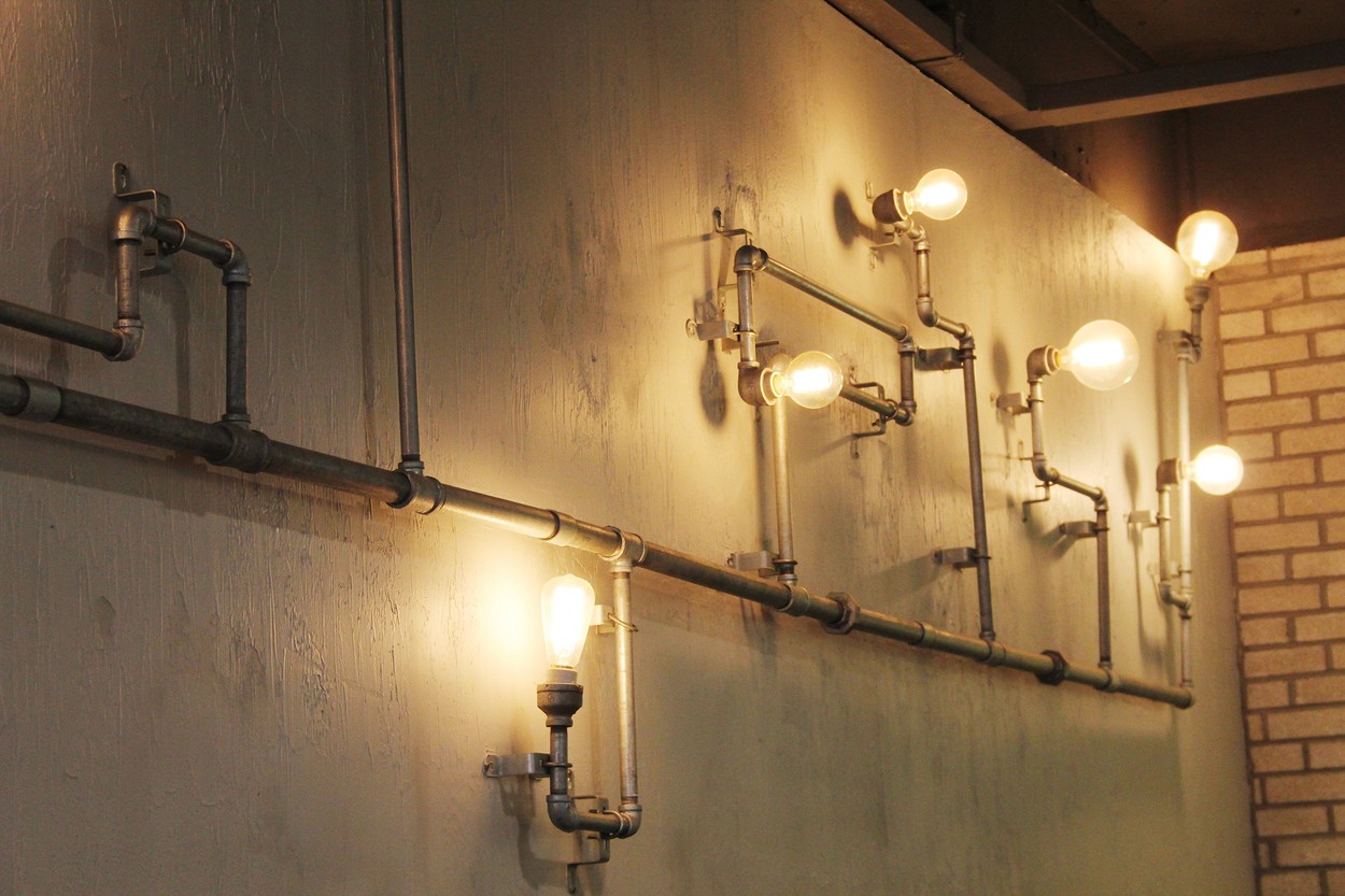

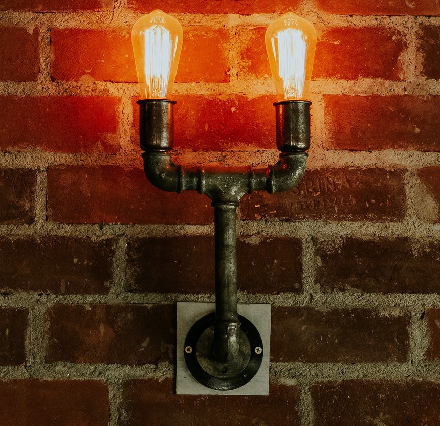

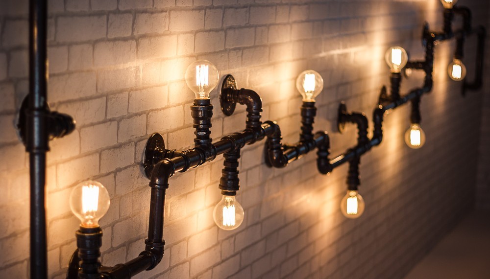

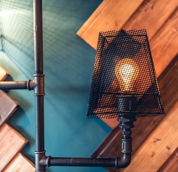

Бра — подходящее решение для любой комнаты. Брутальные модели станут не просто источником света, но и украшением интерьера.
Особенно хорошо они смотрятся на фоне кирпича и голых бетонных стен, наводящих на мысли о заводских цехах.

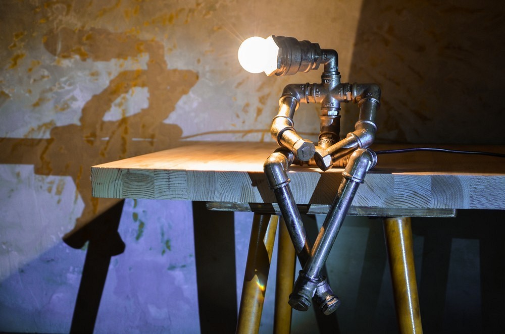

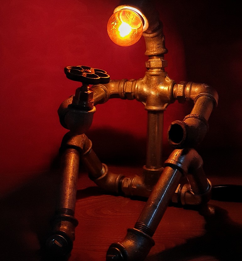

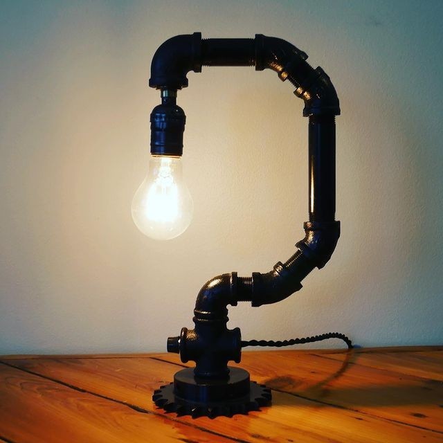

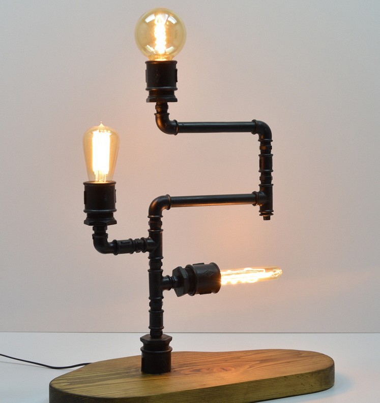

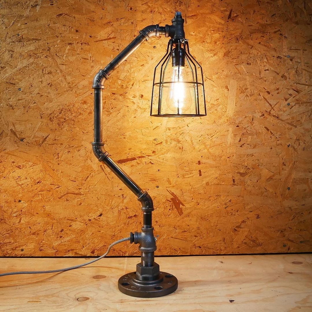

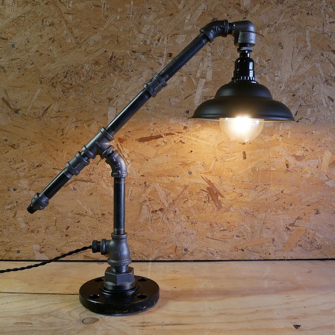

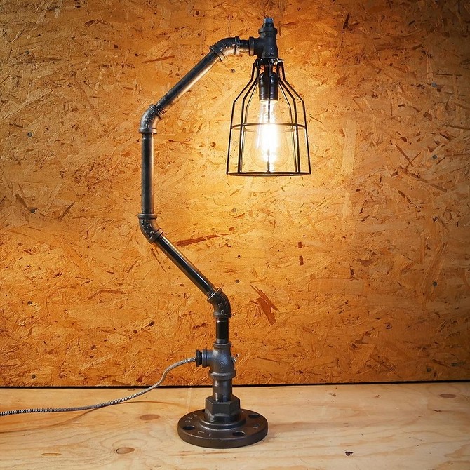

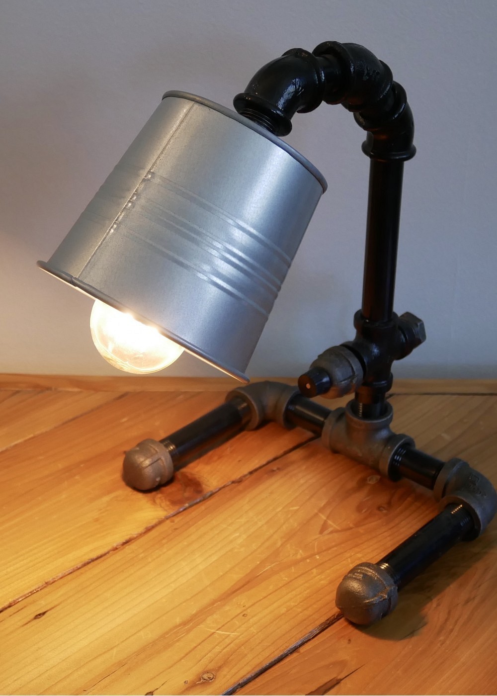

Настольные светильники — самые популярные.
Объясняется это длинным списком их достоинств, например, эти изделия можно переставлять, их легко чинить в случае поломки, а при переезде не придется демонтировать крепления, чтобы забрать лампу с собой. К тому же такие экземпляры проще всего сделать и для них понадобится меньше деталей.

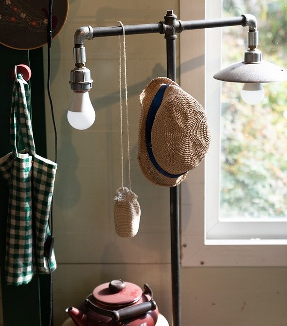

Торшеры, выполненные в индустриальном стиле, встречаются заметно реже. Не каждая квартира может похвастаться большими размерами, в которых такие модели будут уместны.
Кроме того, эти габаритные предметы интерьера допустимы, только когда весь дом или вся комната оформлены в стиле лофт, иначе они выглядят чужеродно.

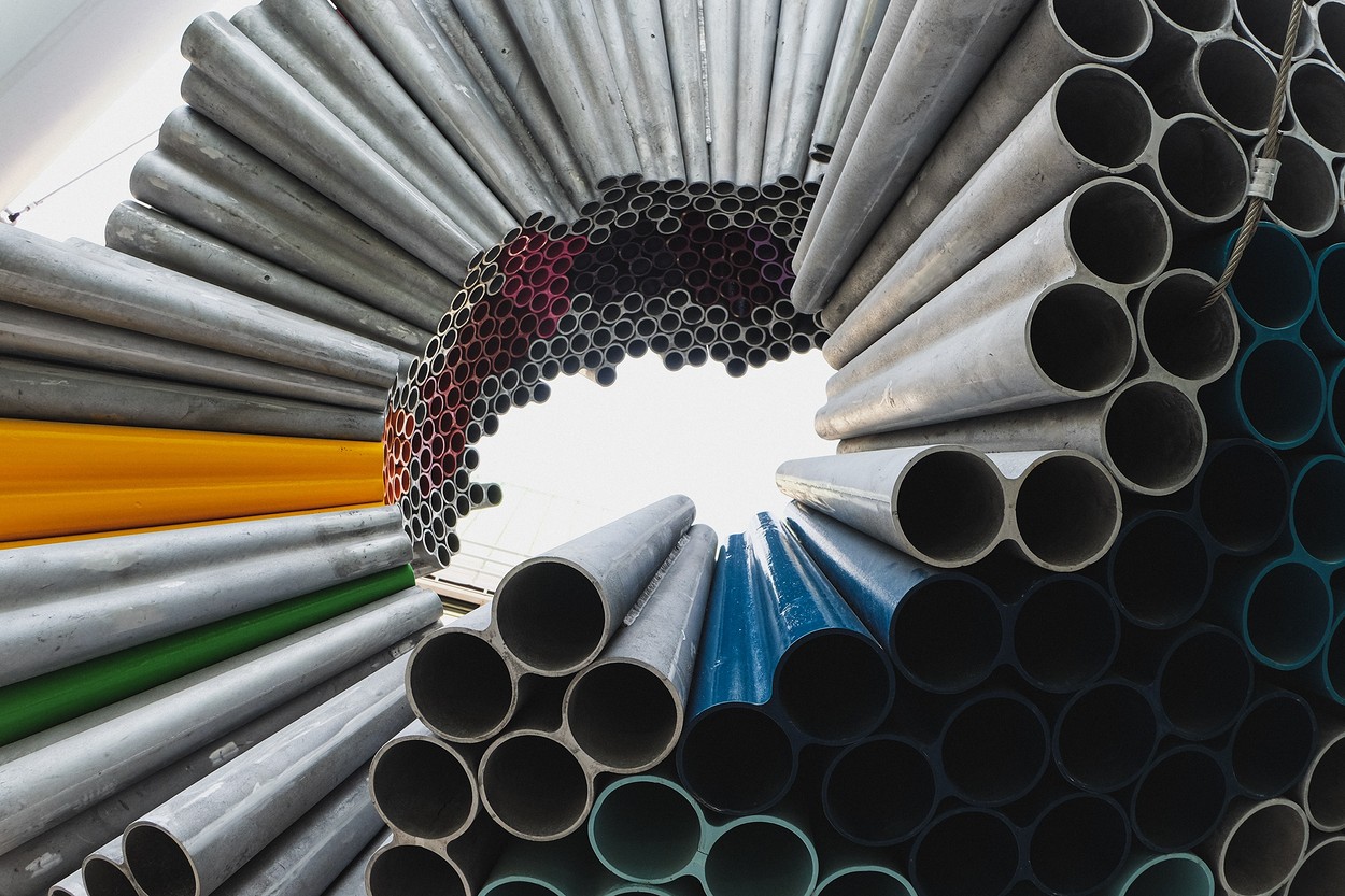

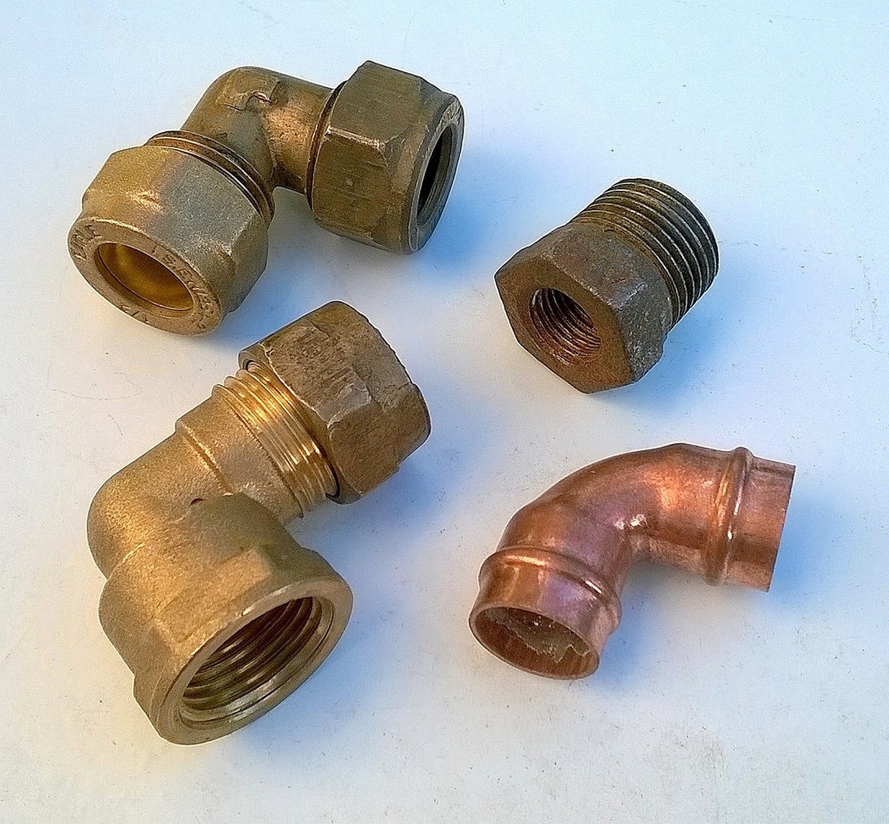

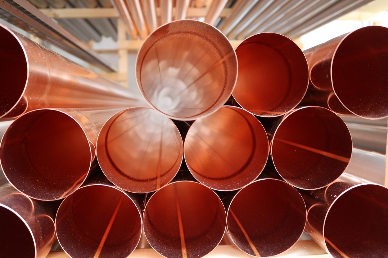

В случае когда водопроводное оборудование осталось после ремонта, вопрос, что выбрать, не стоит: сделать светильник своими руками можно из любых труб, кроме пластиковых (из них тоже можно, но это уже будет не лофт). В остальных случаях вы можете сами решить, что вам лучше подойдет.
Единственное, что надо учитывать, это диаметр входных отверстий — он должен быть от 18 мм, иначе могут не поместиться провода. В остальном принципиальных различий по прочности и надежности материала нет: можно использовать любой металл. Отличается он только цветом: медь будет в буро-рыжем оттенке, латунь — в золотом, чугун — в темно-сером или даже черном, а сталь — в серебристом.
Также можно взять для светильника черные трубы (самые дешевые чугунные), а затем покрасить их в любой цвет, который сочетается с интерьером.

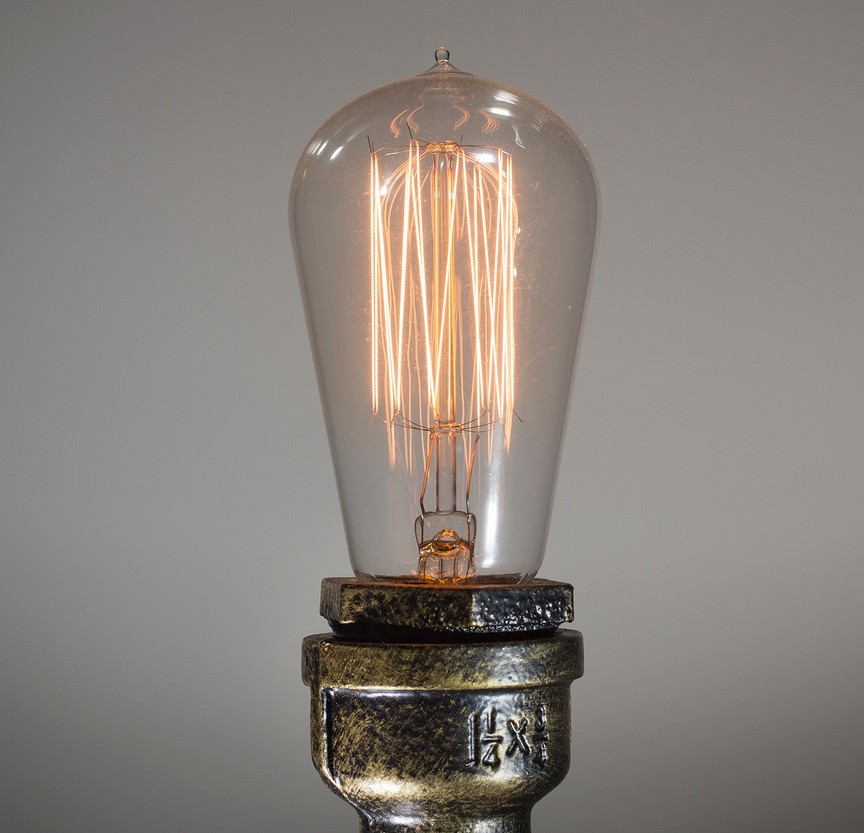

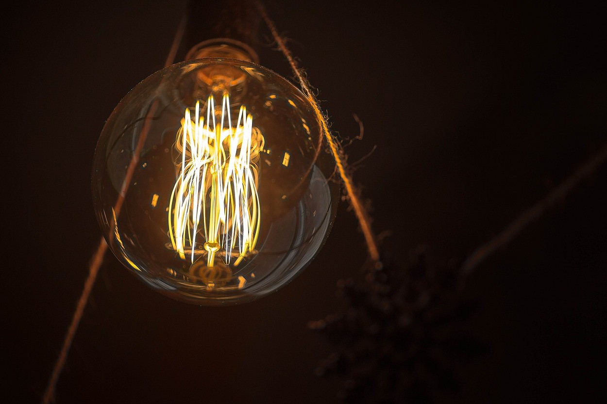

А лучше всего купить специальную лампочку Эдисона. В ней тоже есть нить накаливания, однако в отличие от традиционных моделей здесь она имеет необычную конфигурацию. Колбы также бывают нестандартные, что выделяет их из общего ряда и делает светильник более интересным.
В то же время, если ваше творение призвано подсветить картину на стене или рабочую поверхность, то есть, нужен направленный свет, лучше взять светодиодные лампочки, создав с их помощью точечное освещение строго в определенном месте.

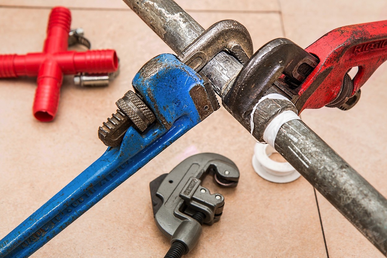

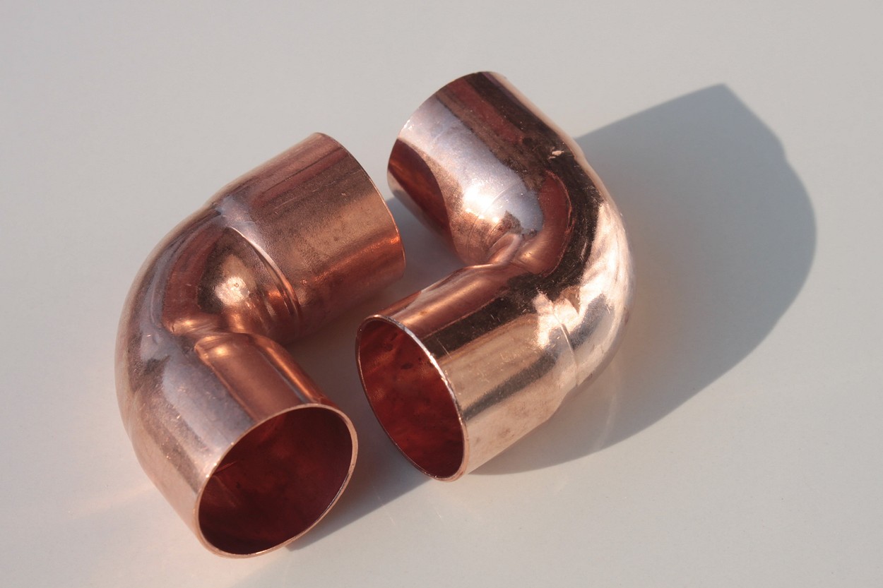

Помимо труб будут нужны фитинги (переходники) и коленья.

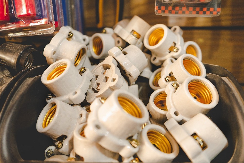

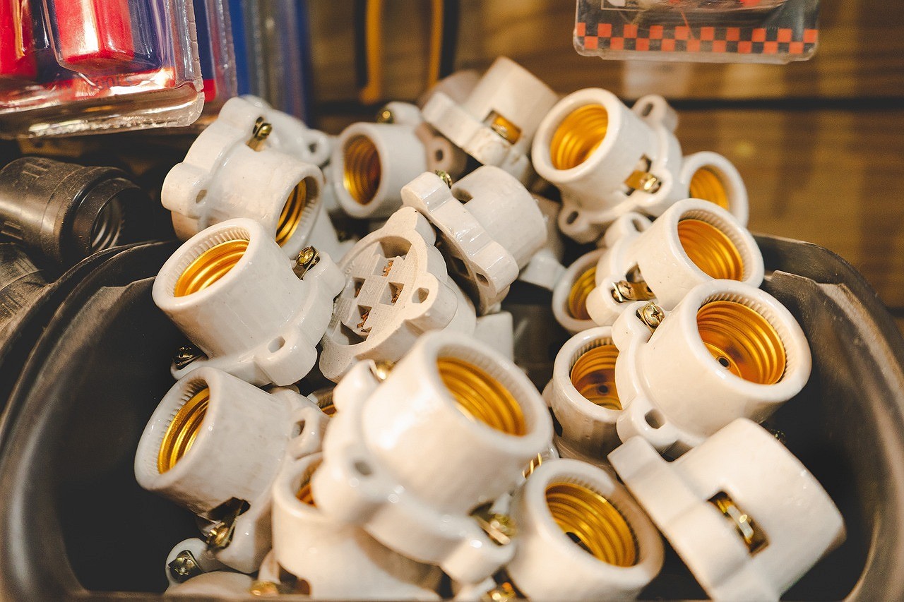

Все они должны быть с резьбой одинакового размера, чтобы их можно было легко соединить в общую конструкцию. Разумеется, не обойтись без электролампочек, провода с вилкой, патрона и выключателя — все это можно купить в любом хозяйственном магазине.

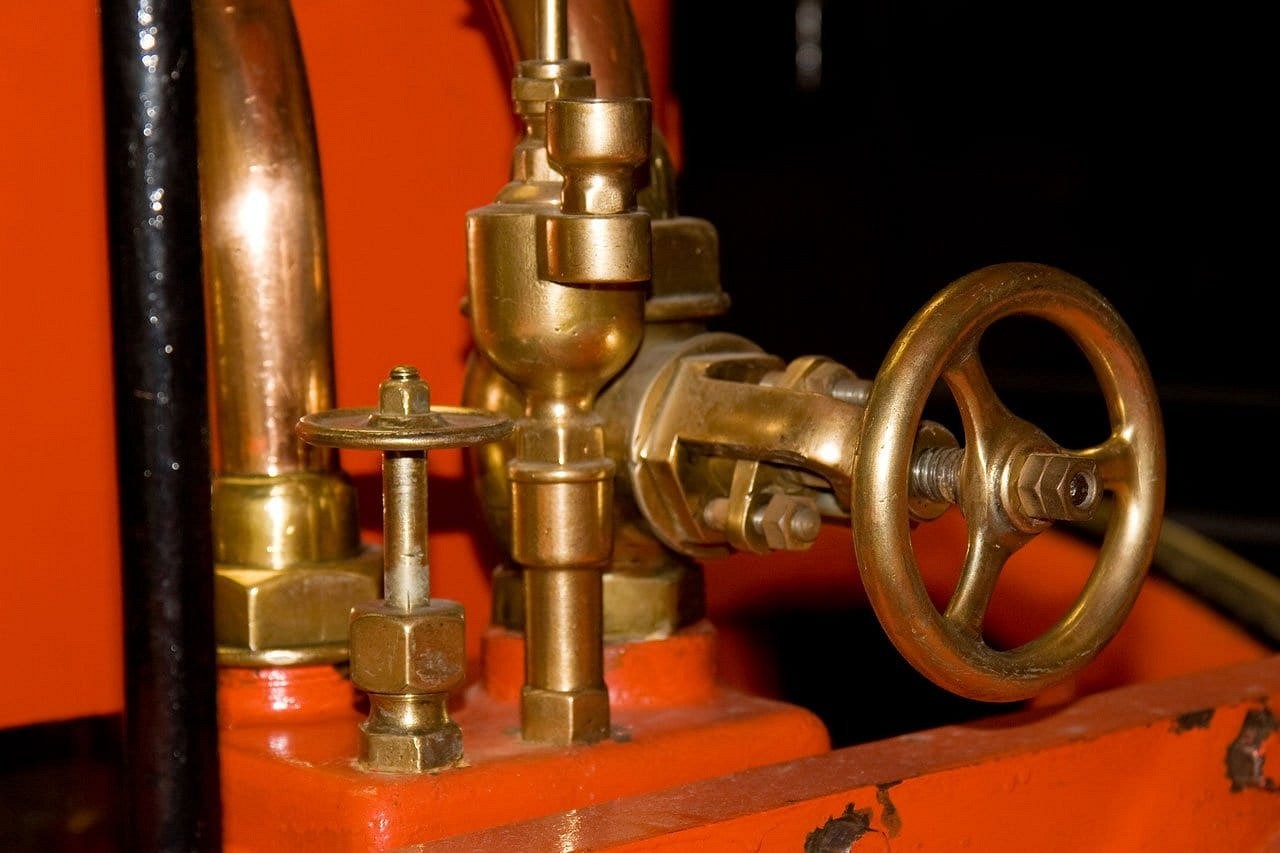

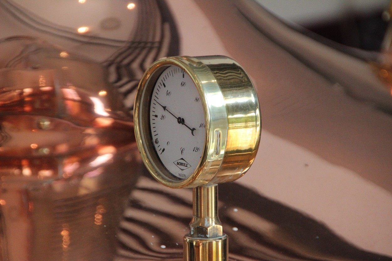

Для настольной или напольной лампы пригодится фланец, из которого делается основание. Обычно такие светильники выполняются без плафонов, но если очень хочется, возьмите для абажура большую муфту либо сделайте его самостоятельно из толстой проволоки. Солидности творению придаст манометр или вентиль (тоже продаются в магазине сантехники).
Для сборки простой модели хватит клещей и изоленты. Более сложные разработки потребуют наличия под рукой дрели или суперклея.
