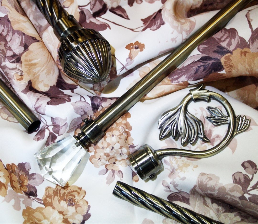

Прежде чем разобраться с тем, как установить карниз для штор на стену, расскажем на что обратить внимание при покупке изделия. На рынке представлены разные конструкции:
- трубные;
- каркасные;
- струнные;
- реечные.
У каждой из них есть свои достоинства и недостатки. Их обязательно нужно учитывать. Но на установку большое влияние оказывает только вид кронштейнов, которыми комплектуются изделия. В зависимости от материала выделяют несколько вариантов:
- Пластиковые. Самые дешевые, но наиболее хрупкие. Они отлично подходят для тюлей и легких гардин. При навешивании тяжелого полотна крепление провисает, а со временем лопается.
- Деревянные. Помогают воплотить в жизнь яркие дизайнерские решения. Их прочность напрямую зависит от качества изготовления. Поэтому комплектующие нужно тщательно осматривать, следить за отсутствием сучков, сколов и трещин.
- Металлические. Самые надежные и долговечные карнизы для штор. Если позволяет бюджет, предпочтение нужно отдавать именно им.

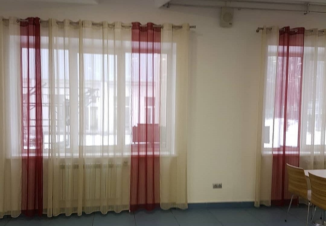

Определяемся с местом крепления карниза для штор к стене
В зависимости от расположения багета относительно окна одни и те же гардины могут смотреться по-разному. С их помощью можно акцентировать статусность интерьера или визуально увеличить высоту потолка. Но, прежде чем поговорить о дизайне, приведем минимальные требования к расположению багета. Он должен:
- Находиться не ниже 5 см от верхней грани оконного откоса.
- Выступать в стороны за пределы окна на 30-50 см.
- Отстоять от оконного проема так, чтобы шторы не цепляли радиаторы и подоконник.

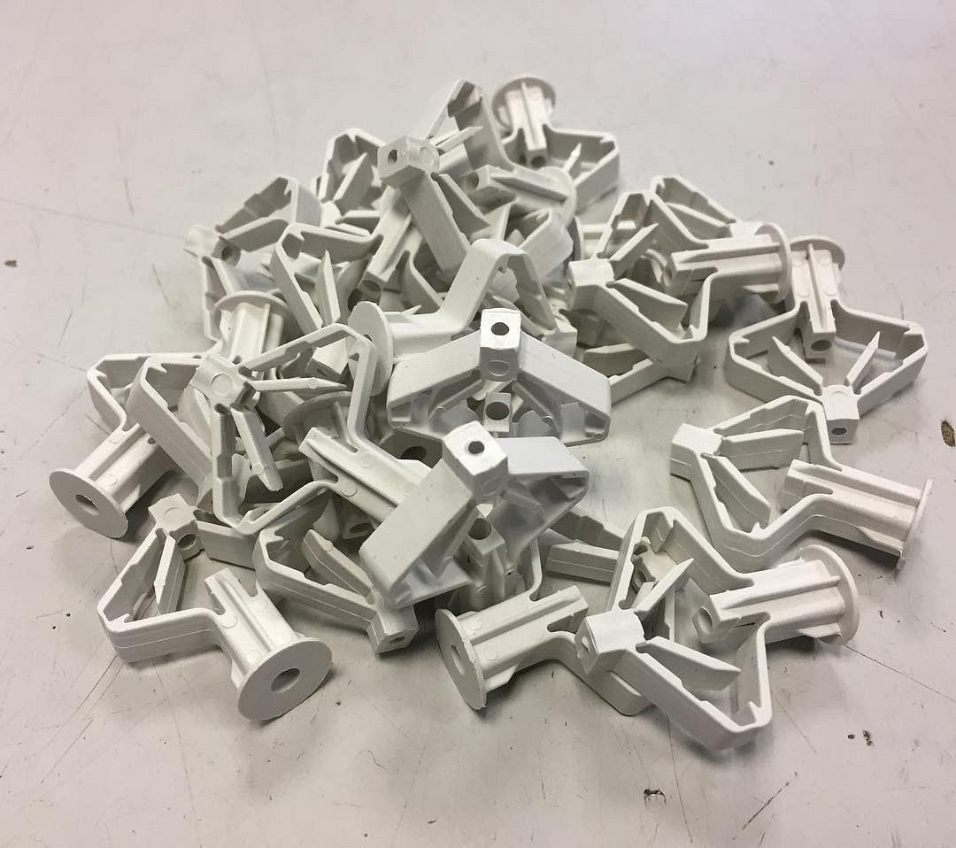

- К гипсокартону лучше крепиться саморезами по металлу в местах установки направляющего профиля. При отсутствии несущего элемента, необходимо воспользоваться «бабочками» — это дюбель-втулки, которые раскрываются при закручивании самореза.

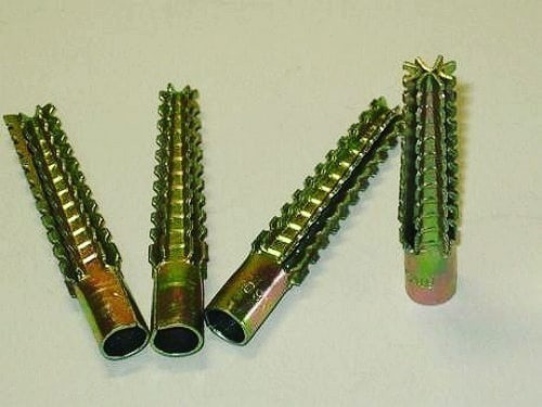

- Для пеноблоков применяют специальные пластиковые втулки. Главное их отличие — высокая резьба с крупным шагом, прямая или на конус.
В отмеченных точках сверлим отверстия, соответствующие выбранному крепежу по диаметру и глубине. Устанавливаем дюбель-втулку, приставляем монтажную пластину и прикручиваем ее винтами.

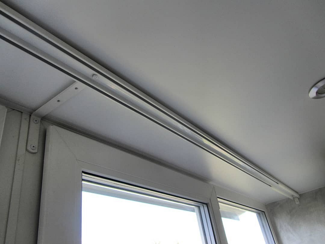

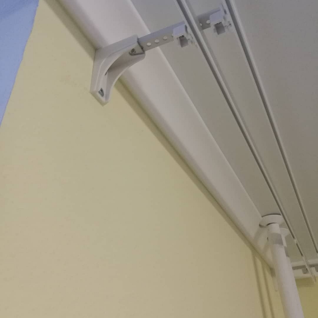

Как прикрепить потолочный карниз к стене
Настенная установка может потребоваться, например, в комнатах с натяжным потолком, если под ним не предусмотрели закладные. В этом случае используем специальные Г-образные кронштейны.
Если вы заранее знаете о такой особенности монтажа, приобретайте потолочный багет с заводским настенным креплением. В противном случае придется докупать строительные монтажные уголки или гнуть их самостоятельно из стальной полосы.
Обязательно убираем все заусенцы и зашлифовываем острые углы. В процессе сборки винты, которые идут вертикально, закручиваем сверху вниз. Иначе они разорвут пленку натяжного потолка.
Потолочный багет монтируем в следующей последовательности:
- Выполняем разметку и крепим несущие элементы в соответствии с описанной выше инструкцией. Единственное отличие — предусматриваем точки крепления каждые 60 см.
- Такой багет часто устанавливают от угла до угла. Поэтому, если нужно, подрезаем его до заданного размера.
- Устанавливаем на шину декоративную ленту. Сначала на прямолинейную часть, а потом на закругления, если они есть.
- Прикручиваем держатели к шине винтами с гайкой.
- Крепим готовое изделие дюбелями в заранее подготовленные отверстия.
Благодаря такому способу монтажа вы можете повесить багет вплотную к потолку. Между шиной и натянутой пленкой останется расстояние 5-7 мм. Главное, чтобы монтажные элементы не касались пленки. Иначе они начнут продавливать полотно: появятся складки, а со временем, возможно, и разрывы.
Выступающие кронштейны порой сильно бросаются в глаза. Чтобы они стали менее заметными, достаточно окрасить уголки в цвет обоев.
Если вы хотите полностью замаскировать монтажные элементы, во время очередного ремонта сделайте под них штробы и заглубите в штукатурный слой. После поклейки обоев из стены будут выступать только горизонтальные держатели шины.
