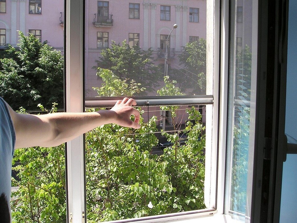

Самое простое решение — установка на оконный профиль. Ткань не будет мешать открытию и закрытию створки. Чтобы зафиксировать ее в багете применяются липучки и тканный шнур. Преимуществом данного метода является то, что он не нагружает светопрозрачные конструкции. Кроме того, свернутую материю хранить гораздо удобнее, чем жесткую несгибаемую рамку.
Крепление на липучки
Они представляют собой две полосы. На одной из них с лицевой стороны находится покрытие из ворса, на другой — маленькие металлические крючки. Такие застежки часто используются на одежде и спортивной обуви. Продаются они в галантерейном магазине. Тыльная сторона представляет собой клейкую ленту с защитным покрытием. Такая система работает, как двусторонний скотч. Если такого покрытия сзади не предусмотрено, можно взять обычный «момент». Он хорошо держится на пластике.
Чтобы собрать москитную сетку своими руками, нужно сначала пришить к ней ворсистую часть липучки по всему периметру. На профиль ПВХ изнутри помещения приклеивается часть с крючками. Лента должна соединяться на стыках. Не следует допускать разрывов. Если есть пустоты в слое монтажной пены, их лучше устранить. Щелей оставлять нельзя — насекомые легко в них пролезут, почувствовав тепло и запах пищи.
Ткань замеряется по створке. Она должна совпадать с рамой по размеру. Крепеж пришивается с края по периметру. Когда все готово, полотно можно пристегивать и отстегивать в случае необходимости. Оно не мешает створке закрывать и служит дополнительным уплотнителем.

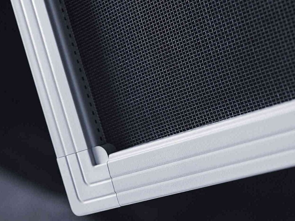

Сборка производится на ровной поверхности, иначе возможен перекос. Уголки могут иметь отверстие для профиля либо выступ, который вставляется в отверстие внутри сборного элемента. Есть и комбинированные модели. Если детали стыкуются легко, скорее всего, они бракованные. Чем сложнее их соединить, тем крепче будут они держаться. Как правило, при стыковке используется молоток. Чтобы не повредить поверхность, к ней прикладывают деревянный брус или часть фанерного листа, затем аккуратно ударяют по нему молотком.
В процессе сборки необходимо постоянно проверять углы. Когда основа готова, к ней при необходимости крепится поперечная планка для придания жесткости. Для этого применяются Т-образные уголки или специальные устройства. Чтобы вставить этот элемент в уголки, он должен быть меньше внутренней ширины на 2-4 мм. Для фиксации применяются простые способы. Как собрать антимоскитную сетку на окно, можно понять самостоятельно, но во избежание ошибок необходимо действовать по инструкции.

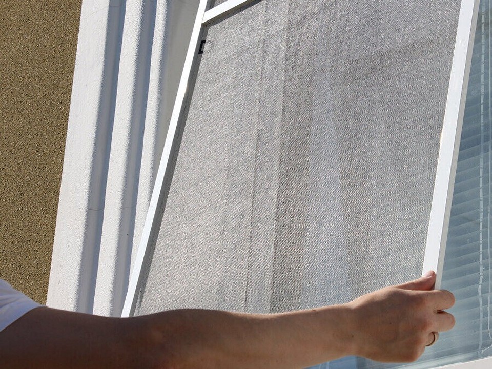

Когда каркас готов, его укладывают горизонтально и расстилают над ним полотно. Оно должно выходить за периметр каркаса по 5 см с каждой стороны. В профилях есть специальные пазы. Сверху через сеть в них вдавливается резиновый уплотнительный шнур. Работу удобнее проделывать с помощью рукоятки какого-нибудь небольшого инструмента. Подойдет нож или отвертка. Начать можно с угла или с середины — это не так существенно. Главное, чтобы шнур входил туго, хорошо натягивал ткань и заполнял собой углубление. Важно, чтобы натяжение было равномерным — иначе каркас перекосит. Чтобы его выровнять, достаточно надавить на материал возле прогиба. Тогда она немного выйдет из-под шнура. Если это не сработало, его придется вытащить и начать все с начала. При отсутствии неровностей лишнюю длину обрезают.
Пластиковые ручки крепятся под сетку в паз. Сверху они фиксируются резиновым шнуром. Металлические монтируются на шурупы, когда полотно уже натянуто.

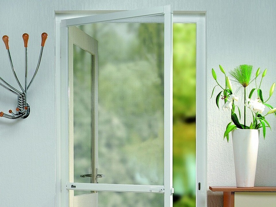

Как собрать москитную сетку для дверей самому
По конструкции и способу сборки они не отличаются от оконных. Часто их делают из более толстого профиля. Они должны быть более надежными, поскольку их постоянно приходится открывать и закрывать.
Существенным отличием является дверная фурнитура — петли и ручки с двух сторон. Они монтируются на шурупы и идут в комплекте с остальными деталями.
Есть модели их ПВХ, созданные специально для балконов. Наиболее высокой прочностью обладают элементы, в которых предусмотрена металлическая арматура. Пластик может не выдержать нагрузок.
