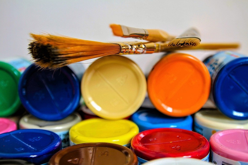

Чем можно красить пластик
Чтобы получить хороший результат, правильно выбирают ЛКМ. Надо купить краску с маркировкой «для пластика». Ее состав разработан с учетом особенностей пластмассы. При этом специальные краски очень разнообразны. Они отличаются типом связующего, то есть веществом, которое после отвердения образует пленку на поверхности. Это может быть клей животного или растительного происхождения, масла. Кроме того, для облегчения нанесения и регулирования вязкости в состав вносят растворители: спирт, воду, т. п.
Цвет, его укрывистость и устойчивость к внешним воздействием определяется типом и количеством пигмента. Вместе с ним может быть добавлен один или несколько наполнителей, что создает определенную текстуру при нанесении. Соотношение этих компонентов в красящем составе определяет его эксплуатационные характеристики. Эту информацию указывают в маркировке материала. Так, буквами АК маркируют акриловые составы, ЭП — смеси на эпоксидных смолах.
Для внутренних работ оптимально выбирать материалы с дополнительной маркировкой ВД. Она говорит о том, что в качестве растворителя использована вода. Так, например, краска ВД-АК это водно-дисперсионная акриловая, которая хорошо ложится на пластик, не имеет запаха, быстро сохнет. Для наружных работ можно выбирать более агрессивные растворители: эфир, спирт, т.п. Красящие составы выпускают в форме аэрозолей и жидкостей. Первый вариант проще в нанесении, но не всегда его можно использовать.
Важно. Кроме специальных красок для окрашивания пластмассы можно брать универсальные составы. На них будет маркировка «для разных поверхностей». Кроме краски понадобится грунтовка. Ее нанесение улучшает сцепление основы и красочного слоя. Оптимально покупать праймер и ЛКМ одной марки. Если это невозможно, надо уточнить, что они подходят друг другу.

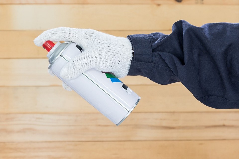

Инструкция по покраске аэрозолем
Техника покраски аэрозолем несложная, но требует аккуратности и терпения. Красящий слой получается тонким, ложится ровно. При правильном нанесении нет наплывов, полос.
- Подготовьте аэрозольный баллончик к работе. Для этого активно встряхивайте в течение некоторого времени. Компоненты смешаются, жидкость станет однородной.
- Нанесите первый слой краски. Поднесите баллон к окрашиваемой поверхности на расстоянии 30-40 см. Начните распыление, наносите красящий состав равномерными круговыми движениями.
- Полностью высушите окрашенный слой.
- Нанесите второй слой краски, высушите. Если нужно, повторите нанесение.
Последний красочный слой оставляют сохнуть на сутки. После этого на поверхность наносят дополнительную отделку, если она нужна. На завершающем этапе желательно обработать покрашенную основу лаком. Подойдет полиуретановый или акриловый состав для пластика. Можно взять универсальный лак, но чтобы в списке обрабатываемых поверхностей была пластмасса.
Такая защита обеспечит долговечность красочного слоя и может дать дополнительный декоративный эффект. Защитный слой должен полностью высохнуть, после этого покраска считается законченной.
