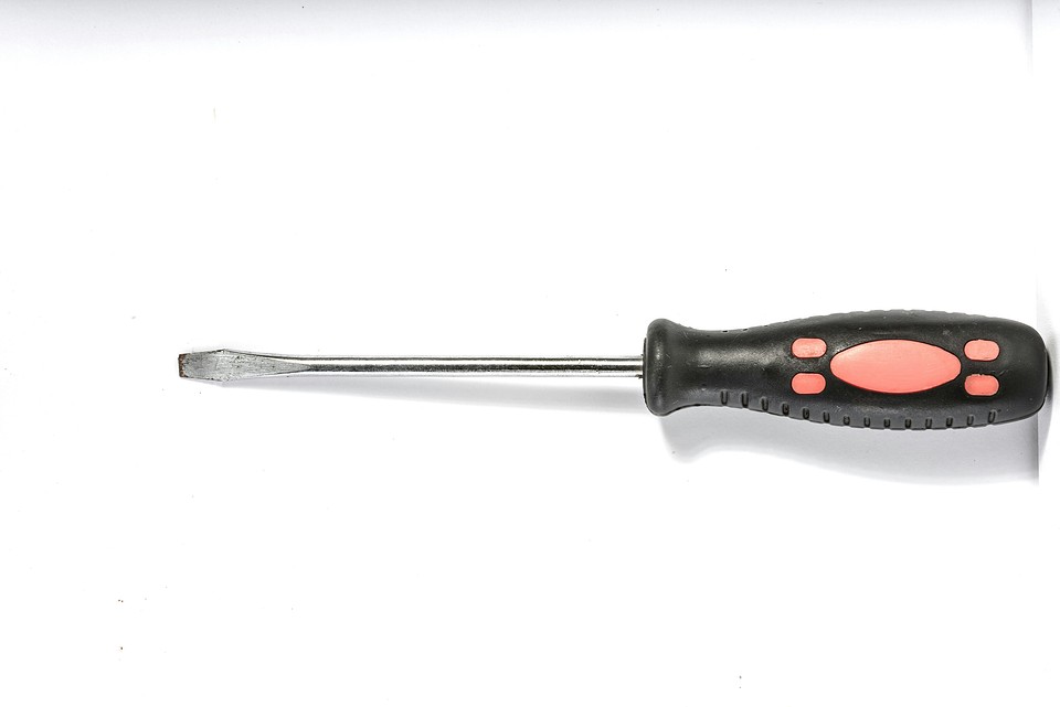

Для крепления мебели, крышек и корпусов бытовой техники часто используют потайные шурупы с прямым шлицем — узкой выемкой по всей длине шляпки. Для работы с ними нужна плоская отвертка, наконечник которой выглядит как маленький шпатель с заостренной гранью. Она обеспечивает надежное сцепление со шлицем на шляпке.
Есть несколько видов плоских отверток. Они отличаются:
  • материалом изготовления рабочей части — от сплава зависит прочность, способность выдерживать давление и трение;
  • шириной и толщиной наконечника;
  • формой грани — она может быть заостренной, плоской, скругленной.
Плоские, или шлицевые, модели всегда маркируют буквами SL. После них стоит одна или несколько цифр.
  • Первая указывает на ширину рабочего края. Иногда это единственное, что производитель указывает в маркировке. Пример: отвертка SL 2,5, необходимая для работы с небольшими шурупами в крышках электронных приборов.
  • Иногда обозначение выглядит как SL 6х0,5х150. Тогда первое число — ширина грани, второе — толщина, третье — длина стержня.
  • Еще один вариант — SL 6х150: ширина грани и длина стержня соответственно.
Для дома достаточно двух видов шлицевой отвертки — с широким и узким наконечником.
Плоский наконечник подходит не только для работы с потайными шурупами. Метиз с прямым крестом на шляпке тоже поддастся, если затянут без усилий. Используйте плоский тип наконечника, если нужный крестовый недоступен.
Небольшой шпатель с заостренным краем некоторые также используют для снятия защелкивающихся крышек, удаления слоя краски или клея вокруг старого крепления. Но не стоит применять его не по назначению. При сильном давлении или интенсивном трении грань деформируется, из-за чего будет плохо держать контакт с шурупом, может выскочить из него и поранить вам руки во время работы. Если пытались что-то поддеть или счистить плоским наконечником, обязательно замените новым.

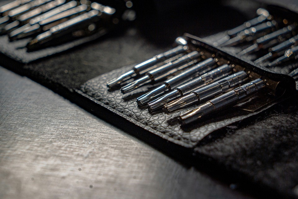

  • Съемная рукоятка и двусторонний стержень. Обычно один наконечник плоский, другой — крестовый, типа PZ. Такие модели еще называют переставными. Компактное решение для человека, который редко делает что-то дома.
  • Одна отвертка и съемные биты-наконечники к ней. Некоторые производители предлагают дополнительно к набору редкие типы шлицев, которые нужны не всем. Такие наборы востребованы в профессиональных мастерских. Но для затягивания с большим усилием, выкручивания старого крепежа лучше взять неразборную модель. У съемной биты риск сорваться выше.
  • Несколько отверток со стержнями под крепеж с разными головками. Практичнее, безопаснее и долговечнее съемных вариантов, так как любые крепления — потенциально слабые места. Часто поставляются в удобной коробке для хранения. Но сложно найти по-настоящему универсальный набор. Люди, которые часто пользуются ручными инструментами, предпочитают собирать свой комплект самостоятельно.
