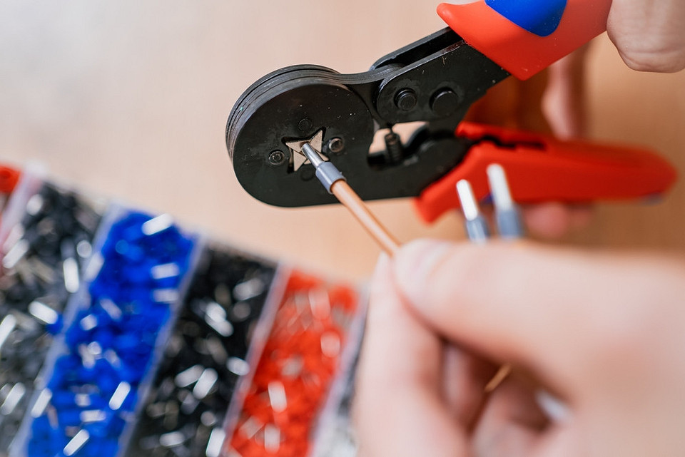

Гильзы под опрессовку
Гильзы — полые трубки, которые делают из разных металлов. В оба конца заводят очищенные от изоляции жилы, затем обжимают трубку пресс-клещами, губки которых подобраны по ее диаметру. Металл жил и оболочки становится единым проводником, который практически невозможно сломать или разорвать. Такое соединение рассчитано на напряжение до 10 Вт.
Можно ли соединить алюминиевые провода лужеными гильзами из меди? Такой способ категорически запрещен. В электроустановках, да и в сантехнике, медь/латунь и алюминий не должны контактировать напрямую. Это приводит к разрушению обоих металлов.
Правила разрешают соединить алюминиевые провода гильзами. Но это должны быть гильзы из алюминия. Их маркируют как ГА-10. Число после букв соответствует сечению кабеля. Гильзу нужно подбирать строго в размер: нельзя скручивать жилы или оставлять пустое пространство внутри. Из-за этого метод редко используют при работе с электропроводкой в комнатах. ГА диаметром меньше 10 мм сложно найти в продаже, а для светильников и розеток, даже по новым правилам, такое сечение не нужно. С помощью гильз удобно заводить электричество в квартиру или распределять на несколько групп. Но такое соединение займет чуть больше места, чем сварная скрутка. Учитывайте это при выборе распредкоробок.
Монтаж гильзами не займет много времени и не потребует дорогого оборудования.
  • Зачищают концы проводов от изоляции на половину длины гильзы. Надевают на любой термоусадочную трубку и сдвигают как можно дальше от места опрессовки.
  • Вытягивают жилы в прямую линию, без изгибов и перекрутов.
  • Снимают с алюминия оксидную пленку с помощью кордщетки, наждачной бумаги или профессиональной пасты.
  • Сразу же смазывают очищенную область кварцевазелиновой пастой. Смазывают той же пастой трубку внутри.
  • Заводят очищенные концы до половины гильзы каждый. Важно следить за тем, чтобы они не сгибались, но соединились по прямой.
  • Пресс-клещами обжимают гильзу в трех точках. Сдвигают на нее термоусадку и нагревают феном.
Не стоит использовать вместо термоусадочных трубок изоленту. Она не обеспечит достаточную защиту от влаги, быстро потеряет прочность.

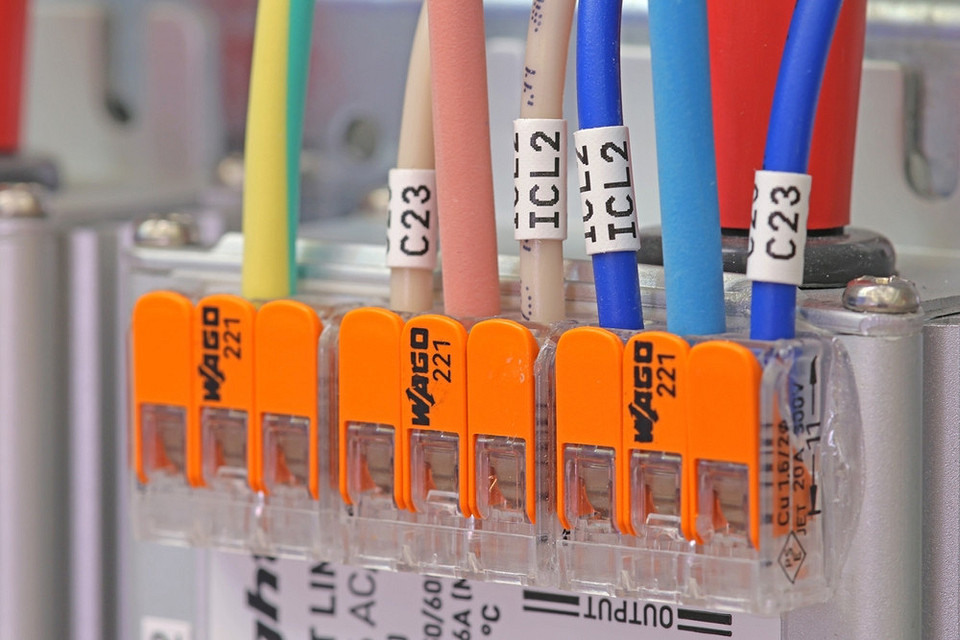

Зажимы Wago
Электрики любят клеммы Wago, или ваги, за простоту работы. Это готовые зажимы, для работы с которыми не нужны специальные инструменты. Соединение клеммами Wago менее надежно, чем сварка, так как любой зажим со временем может разболтаться и ослабнуть. Но при правильном монтаже прослужит до 40 лет.
Можно соединять алюминиевые провода вагами? Да, но только специальными. Для алюминия предназначена серия клемм 273 с серым корпусом. Она заполнена пастой, разрушающей оксидную пленку. Для монтажа нужно:
  • снять изоляцию на длину, указанную в инструкции к клемме;
  • вставить жилы в отверстие;
  • убедиться, что проводник зафиксирован.
Серия для алюминия одноразовая. Провод легко вытащить без повреждения, но клемму после этого нужно заменить. Подтягивать или обслуживать зажимы не нужно.

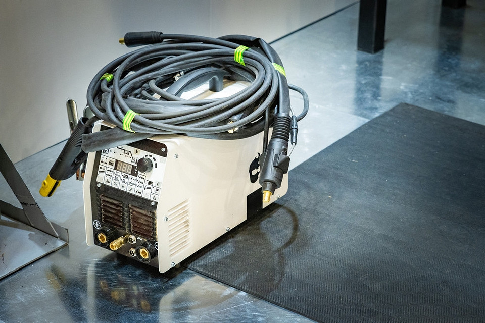

Сварка
Сварка — один из самых надежных и безопасных вариантов, так как не создает дополнительного давления на жилы, не ослабевает со временем. К ней прибегают редко, так как алюминий сложно варить. На воздухе он сразу же покрывается тонкой пленкой, которую сложно разрушить даже при высоком напряжении. Она мешает надежно сплавить жилы. Но для решения этой проблемы предусмотрены специальные флюсы.
Сварка алюминиевых проводов между собой включает следующие этапы.
  • Зачищают конец каждого кабеля от изоляции примерно на 4-5 см. Надевают на любой термоусадочную трубку и сдвигают на изоляцию, подальше от рабочей зоны.
  • Наждачкой или уксусным раствором снимают оксидную пленку. Металл должен посветлеть и заблестеть.
  • Вытягивают пальцами очищенные участки, чтобы они были прямой линией. Многожильные провода слегка зажимают плоскогубцами на концах, чтобы они не пушились.
  • Скрещивают основания и начинают скручивать обе линии от изоляции. Нужно сплетать их вместе, а не накручивать одну полоску на другую.
  • Плотную скрутку слегка прижимают плоскогубцами в месте выхода из изоляции и на конце.
  • Еще раз очищают конец скрутки от оксидной пленки. Наносят флюс, например, ВАМИ. Подносят электрод к этой точке.
  • После остывания металла сдвигают термоусадку на сварную скрутку и нагревают феном до фиксации.
Для сварки алюминиевой электропроводки подходят инверторные аппараты с покрытыми электродами. Оптимальную силу тока рассчитывают по формуле: 20-30 А на 1 мм диаметра скрутки.

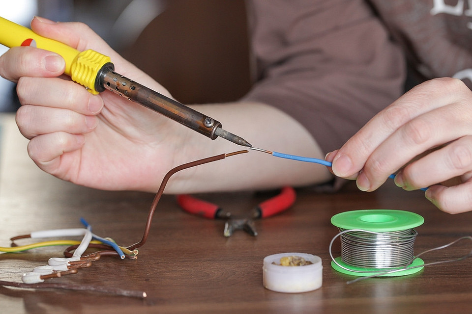

Разрешена ли пайка
Среди перечисленных в СП 256.1325800.2016 методов соединения алюминиевых жил нет пайки. Но актуальные на начало года ПУЭ допускают ее с ограничениями: не для заземления, не для устройств, находящихся рядом и запитанных ответвлениями от одной линии. Сварка считается более надежной и разрешена всеми правилами. Узлы после пайки более хрупкие, быстрее покрываются оксидной пленкой.
Принцип действия тот же, что при сварке. Жилы нужно зачистить от изоляции и пленки, скрутить, еще раз зачистить и обработать флюсом. Оптимальная температура пайки — от 300 до 600 градусов Цельсия. Чем больше диаметр жил, тем мощнее должен быть паяльник. Готовое соединение нужно закрыть термоусадочной трубкой.
