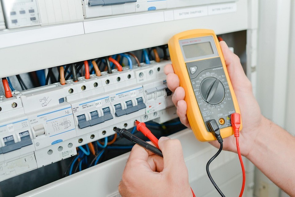

2 Установить стабилизатор напряжения
Для защиты от перепадов напряжения газовый котёл должен быть оборудован соответствующим блоком питания, выравнивающим напряжение и защищающим элементы платы управления. Если такой блок отсутствует, необходимо приобрести и установить оборудование, заменяющее его, — реле (стабилизатор) напряжения и устройство защиты от импульсных токов (УЗИП). Если реле напряжения обслуживает только линию, где подключён котёл, то оно может быть сравнительно маломощным (например, на 300 Вт, если мощность котла 250 Вт), но чувствительным (с точностью 3 %).
Устанавливается всё это оборудование не в помещении с газовым котлом; проще всего смонтировать его на DIN-рейку в щитке. Комплект из реле и УЗИП обойдётся в 5–6 тыс. руб.

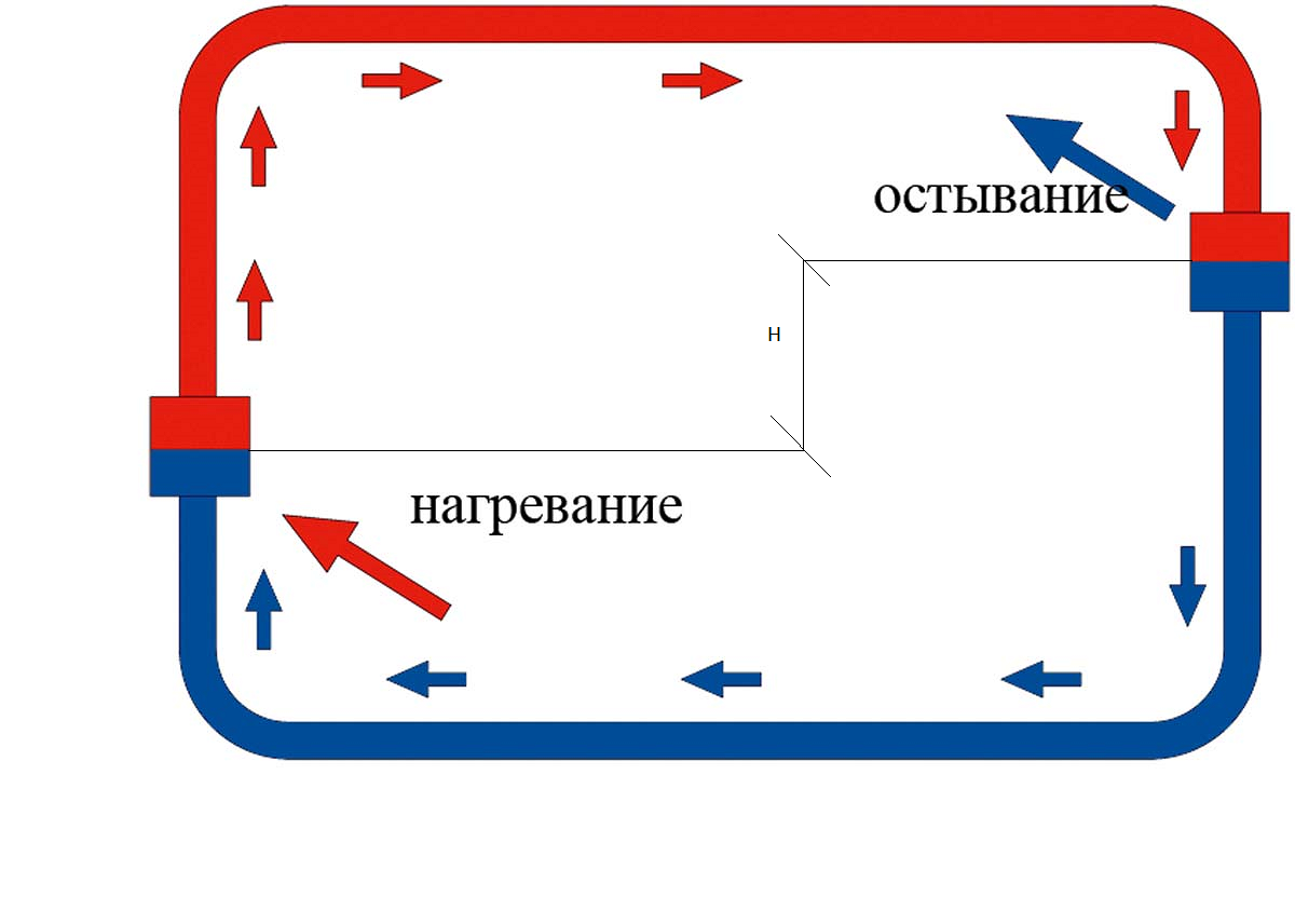

3 Выбрать гравитационную систему отопления

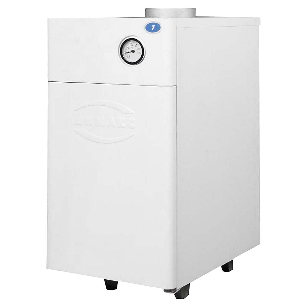

В идеале, конечно, лучше всего полностью энергонезависимая система, с котлом с атмосферной горелкой и механической системой управления и с так называемой гравитационной схемой циркуляции теплоносителя. Гравитационная система не требует применения циркуляционного насоса, движение теплоносителя в ней происходит за счёт разности давлений двух столбов жидкости (нагретой и охлаждённой). Эта система вообще не нуждается в электроэнергии. Но гравитационная схема циркуляции имеет свои ограничения и особенности конструкции. Она требует точного гидравлического расчёта и проектирования (укладки труб с заданным уклоном, использования труб определённого диаметра, установки котла ниже уровня расположения отопительных приборов и ряда других моментов).
Конструктивная схема гравитационной системы отопления
