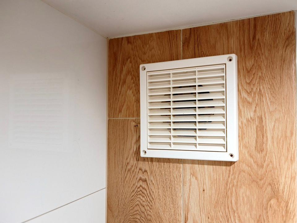

Плоская неразъемная
ShutterStock/Фотодом
Самая простая решетка — пластиковая рамка с крупными или мелкими ячейками внутри. Ее можно приклеить на герметик, монтажную пену, жидкие гвозди или прикрепить к стене саморезами.
Как установить вентиляционную решетку на кухне? Клеить неразъемную модель не стоит. Хотя бы раз в 2-3 месяца ее нужно снимать и тщательно промывать от жира и копоти. Монтажную пену или герметик придется срезать. Чтобы приклеить решетку после этого заново, нужно зачистить ее поверхность и стену от старого клея. Очень часто монтажная пена отходит вместе с отделкой и даже штукатуркой. Перед новым приклеиванием стену придется заново отделывать. Не подходит метод и для выхода вентканала на фасаде.
Как приклеить вентрешетку?
  • Очистите стену от отслаивающейся краски и штукатурки, пыли и грязи.
  • Приложите решетку к месту крепления, выровняйте параллельно потолку и наметьте контуры карандашом.
  • Обезжирьте поверхность рамки изнутри ацетоном или спиртом.
  • Нанесите на стену тонким слоем прозрачный герметик, приложите рамку и прижмите малярным скотчем.
  • Дождитесь застывания состава — время указано в инструкции к нему, осторожно отклейте скотч.
Прикрепить вентрешетку на саморезы проще всего. Метод подходит и для фасадных, и комнатных решеток. В их рамке обычно уже есть отверстия под крепеж. Его шляпки после крепления можно замазать шпаклевкой или закрыть декоративными колпачками или заглушками для шурупов. Их легко подобрать в тон пластику рамы.
Необходимые инструменты для установки вентрешетки — шуруповерт и дрель.
Как прикрепить решетку на саморезы?
  • Приложите рамку к вентканалу и наметьте места под отверстия на стене.
  • Выберите крепеж с учетом материала стены.
  • Просверлите отверстия и аккуратно зафиксируйте рамку.
Если в комплект входит текстильная москитная сетка, ее нужно приклеить изнутри к рамке до установки — на клей или на двусторонний скотч.
Лучший крепеж — шурупы для бетона, саморезы-клопы для ГКЛ. Их легко выкрутить, чтобы снять решетку для мытья. Не стоит использовать дюбели-бабочки и другой крепеж, который сложно вытащить. Обычные решетки легкие, они будут держаться даже на гипсокартоне на саморезах.
Кажется, что прикрепить вентрешетку к стене несложно. Но и здесь есть свои хитрости.
  • Когда будете намечать отверстия и закручивать крепеж, попросите кого-нибудь смотреть снизу, чтобы контролировать положение рамки. Ее верхний край должен быть параллелен потолку. Если решетка перекошена, это всегда очень заметно и портит интерьер.
  • Вкручивайте все шурупы по очереди, по 1-2 оборота. Рамка должна плотно прилегать к стене без зазоров. Но тонкий пластик может потрескаться, если перетянуть крепеж с одной стороны.
  • Аккуратно просверлить даже после чистовой отделки можно бетон под краской или обоями, дерево или ГКЛ. Проблемы могут возникнуть только со стеной, облицованной плиткой или керамогранитом. Чтобы просверлить плитку без трещин, возьмите победитовое сверло, работайте на минимальных оборотах и предварительно наклейте на место отверстия две полоски малярного скотча крест-накрест. Если вы боитесь сверлить старую плитку, возьмите разъемную модель или решетку на защелках, которая устанавливается без единого отверстия.

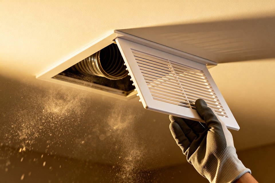

Разъемная
Конструкция состоит из пластиковой рамы и решетки-вставки. Раму можно приклеить или прикрутить к проему саморезами. Вставка защелкивается в ней или крепится на магнитах. Ее можно в любой момент вытащить, чтобы помыть. Такую решетку удобнее приклеить. Рамку сверху вы легко протрете без демонтажа. Но для фасада такое решение не подойдет. Не советуют его и для вентканалов с вентилятором или обратным клапаном, комбинированных решеток, в которые между отверстиями для свободного оттока выходит труба вытяжки. Щели между рамкой и вставкой могут мешать движению воздуха, вызывать шум и свист при мощном потоке.
При выборе разъемной рамки обращайте внимание на цвет пластика. Белый, особенно на кухне, быстро пожелтеет. При частом тщательном мытье вставка будет казаться светлее приклеенной рамки, которую можно только протереть сверху.

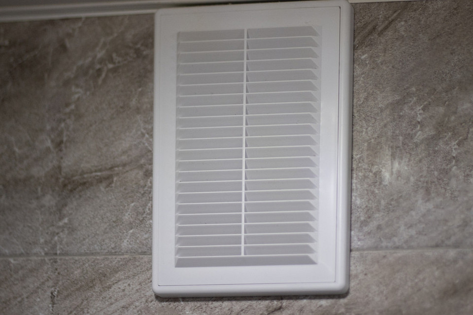

С ребрами
Пластиковая вентрешетка с ребрами надежно защищает от грызунов и пыли из вентиляции, при этом обеспечивает хорошую тягу. Ее можно закрепить на герметик или жидкие гвозди, прикрутить саморезами.
Как правильно ставить вентиляционную решетку — ребрами вверх или вниз? На стене широкие прогалы между ребер должны смотреть вверх. Так пространство вентканала не будет просматриваться снизу. Теплый воздух поднимается, поэтому при нормальной тяге легко попадет в вентиляцию. Можно поставить решетку и ребрами вниз. Это менее красиво, но на функциональность не влияет. Исключение — модели с обратным клапаном и регуляторами. У них верх и низ обычно отмечены в инструкции. Менять их местами категорически запрещено.

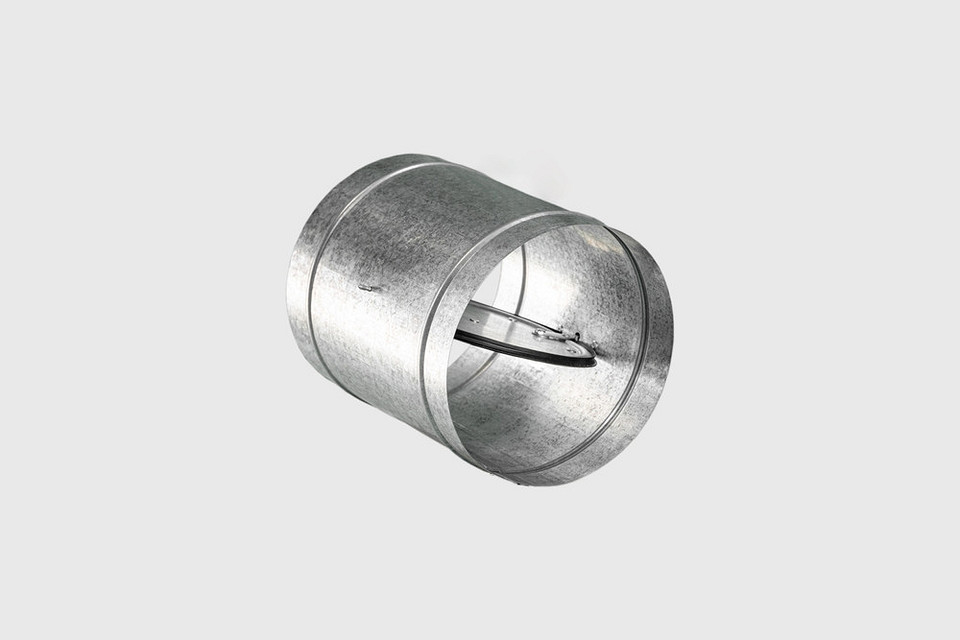

С обратным клапаном
Обратный клапан может быть частью решетки или отдельной деталью вентиляции. Самый простой клапан работает как механическая заслонка: открывается, когда поток воздуха идет из помещения, закрывается, если в комнату пытается попасть воздух из вентканала. Системы принудительной вентиляции оснащают пружинными клапанами. Срабатывание пружины можно отрегулировать.
Самую простую решетку с обратным клапаном нужно подбирать строго по размеру и форме вентканала. Ставить круглый переходник-фланец в прямоугольный канал не стоит: это уменьшит его пропускную способность и замедлит отток воздуха.
Установка решетки с обратным клапаном включает следующие этапы.
  • Очистите проем вентканала от пыли, грязи, отслаивающейся краски и штукатурки.
  • Соберите рамку и фланец с клапаном, приложите к проему вентканала. Отметьте глубину, на которой должен стоять фланец.
  • Вставьте фланец с клапаном в вентканал. Проверьте положение клапана. У модели с жалюзи створки должны падать вниз. У лепестковой или с круглой заглушкой основная ось должна идти строго горизонтально, параллельно потолку, или строго вертикально, перпендикулярно ему. Правильное положение заглушек всегда прописано в инструкции.
  • Обезжирьте фланец снаружи ацетоном или спиртом. Намажьте герметиком или жидкими гвоздями и закрепите в проеме, не забывая контролировать положение клапана.
  • После застывания клея заделайте щели вокруг фланца монтажной пеной. Он должен быть надежно загерметизирован, чтобы поток воздуха не шел в обход клапана.
  • Приклейте москитную сетку на рамку с решеткой или ребрами.
  • Закрепите рамку саморезами, герметиком или жидкими гвоздями.
Проверьте, что в вентканале сохранилась тяга. Поднесите к нему лист бумаги.

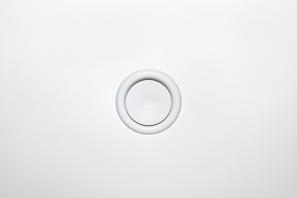

Регулируемая
Модели с заслонкой, закрывающимися ребрами, анемостатами или диффузорами позволяют полностью или частично перекрывать вентканал.
Что нужно для установки регулируемых моделей?
  • Прочистить канал, убрать грязь и отложения с его стенок.
  • Собрать решетку или анемостат.
  • Вложить в канал и закрепить по углам малярным скотчем.
  • Проверить работу задвижки или диска — все должно открываться и закрываться свободно.
  • Карандашом отметить границы рамки.
  • Вставить фланец или рамку в канал, закрепить на герметик или с помощью защелок.
  • Закрыть щели вокруг фланца дополнительным слоем герметика или монтажной пены.
  • Закрепить наружную решетку на саморезы.
  • Еще раз проверить работу задвижки или диска.

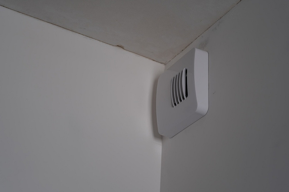

С вентилятором
Вентилятор для принудительного оттока воздуха удобнее монтировать во время черновой отделки комнаты. Это позволит проложить к нему скрытую проводку через штробы, аккуратно установить пластиковый воздуховод. Но можно поставить вентилятор для вытяжки и после ремонта.
  • Очистите вентиляционный канал от пыли и грязи.
  • Возьмите кусок пластиковой трубы или воздуховода, соответствующий диаметру вентилятора. Убедитесь, что он помещается в трубе, его можно зафиксировать в ней.
  • Закрепите трубу в канале с помощью штукатурки или монтажной пены. Убедитесь, что не оставили зазоров, через которые воздух пойдет в обход вентилятора.
  • Подведите проводку к вентканалу.
  • Установите корпус вентилятора в пластиковом воздуховоде, закрепив с помощью жидких гвоздей или герметика. Перед фиксацией убедитесь, что провода дотянутся до корпуса. Наложите сверху декоративную решетку и москитную сетку. Проверьте, что провода не помешают закрепить их. Сразу прорежьте отверстие в сетке и продумайте, как завести провода через отверстия в решетке.
  • Подключив вентилятор, проверьте его работу.
  • Закрепите решетку к стене на саморезы или клеящий состав. Проверьте, что тяга есть даже при выключенном вентиляторе.

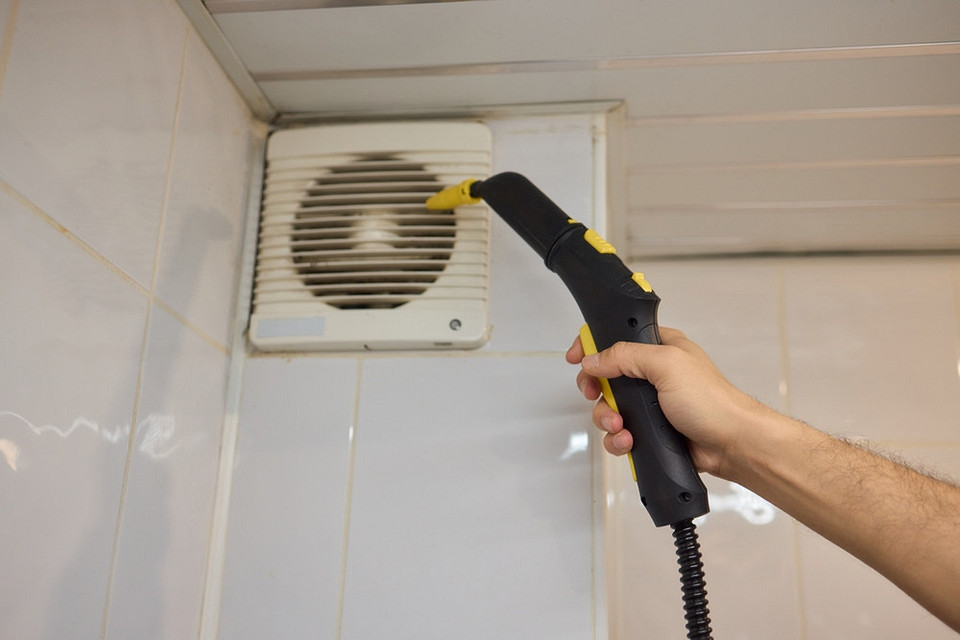

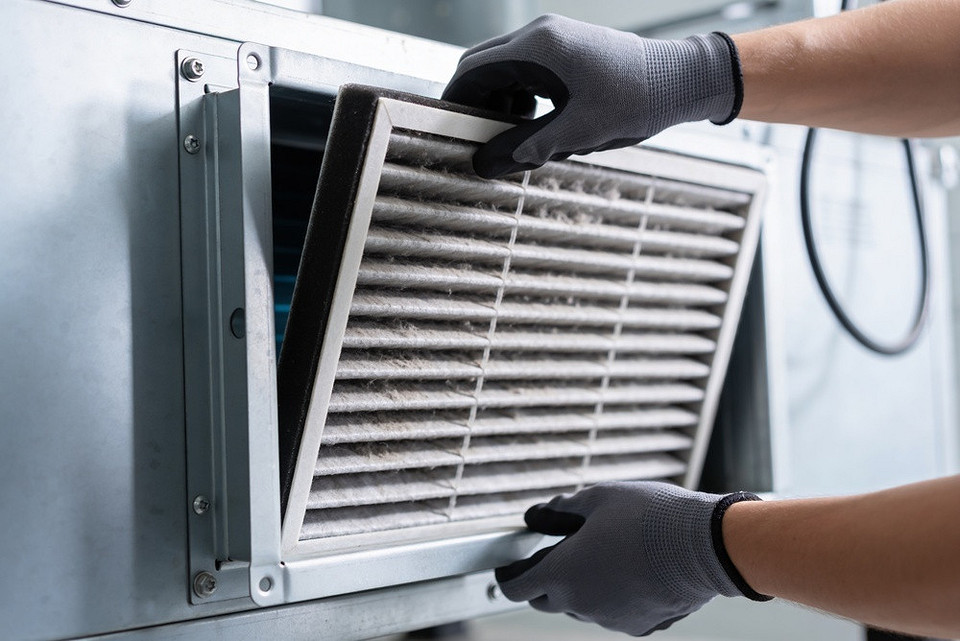

Правила ухода за вентрешеткой
  • Вентиляционную решетку на кухне стоит мыть при каждой генеральной уборке. При мытье проверяйте состояние вентилятора, если он есть, и обратного клапана. Если их лопасти или лепестки покрыты пылью и грязью, тяга ухудшается.
  • Решетки в ванной и туалете можно мыть реже — 1-2 раза в год. После очистки протирайте пластик раствором уксуса, отбеливателя или перекиси водорода. Металл — теми же средствами, кроме хлора. Обработка нужна для защиты от черной плесени.
  • Металлическую решетку на фасаде или цоколе, в бане или подвале защищайте от царапин. При повреждении краски покройте корпус лаком или грунтовкой или поменяйте на новый, чтобы влага не разрушала металл.
  • Все конструкции, закрепленные на саморезах, раз в год проверяйте и подтягивайте. Следите за состоянием москитной сетки и сразу же меняйте поврежденную на новую.
Если правильно ухаживать за вентрешеткой, она прослужит несколько десятков лет без замены.
