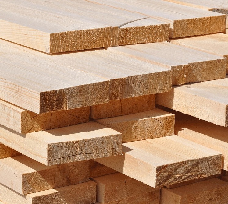

Выбор пиломатериалов

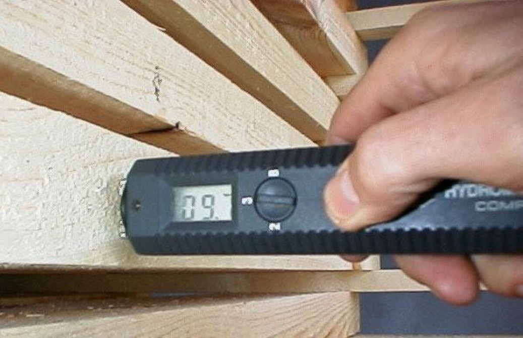

На строительных рынках продаются в основном доски естественной влажности. Старайтесь выбрать пиломатериал без больших сучков и обзолов, с равномерной прямослойной структурой (без ярко выраженного рисунка волокон) — при сушке его меньше ведёт, и он реже трескается. Сушить доски нужно в вентилируемом штабеле как минимум два месяца (летом) в тени под крышей, придавив сверху грузом, чтобы снизить вероятность коробления. По прошествии этого срока желательно проконтролировать влажность электронным влагомером (оптимальные значения находятся в диапазоне 15-25%). При марше шириной не более 90 см для проступи достаточно досок толщиной 40 мм, при марше 90-110 см — 50 мм. Если ширина марша превышает 110 мм, требуется дополнительный (срединный) косоур. Нормальная толщина подступёнка — 22 мм.
