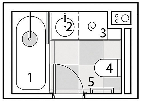

Вариант 1
Дизайнер Екатерина Платонова
Площадь до перепланировки: ванная 2,8 м2, туалет 1,3 м2
Площадь после перепланировки: ванная 2,8 м2, туалет 1,3 м2
| ПЛЮСЫ | МИНУСЫ |
Минимальное переустройство. |
Напольный унитаз усложнит уборку. |
Предложенная концепция оформления способствует оптическому увеличению пространства. |
Заложенные в проект стиль оформления, материалы, конструкции и мебель удорожают реализацию. |
Навесные аксессуары разгрузят поверхность небольшого умывальника. |

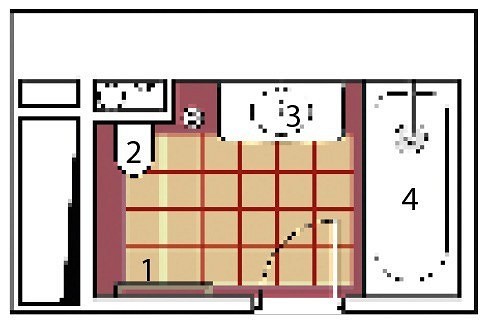

Серия «Башня Вулыха»
Вариант 1
Архитектор-дизайнер Инна Азорская
Площадь до перепланировки: ванная 2,4 м2, туалет 1,2 м2
Площадь после перепланировки: санузел 3,5 м2
| ПЛЮСЫ | МИНУСЫ |
Унитаз со скрытым бачком вкупе с системой инсталляции позволит расположить оборудование в максимально удобном месте и при этом скрыть коммуникации. |
Обустройству душевой ниши строительным способом сопутствуют тщательная гидроизоляция санузла и согласование. |
Достаточно мест хранения, в том числе шкаф-колонка со стиральной машиной. |

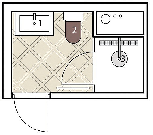

Дом в жилом комплексе «Москва А101»
Вариант 1
Дизайнер Аушрине Урбонавичюте-Железнова
Площадь до перепланировки: санузел 4,1 м2
Площадь после перепланировки: ванная 3,6 м2
| ПЛЮСЫ | МИНУСЫ |
Минимальное, простое в согласовании переустройство. |
Обустройство душевого отсека строительным способом повлечёт за собой тщательную гидроизоляцию пола. |
Оборудование разместится по двум параллельным стенам, благодаря чему центральная часть помещения останется свободной. |
В нише, образованной сантехкоробом и ограждением санузла, установят стиральную и сушильную машины. |

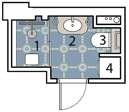

Серия П-44
Вариант 1
Арт-директор Инна Кликина
Ведущий дизайнер Ольга Панкратова
Площадь до перепланировки: ванная 3,2 м2, туалет 1 м2
Площадь после перепланировки: санузел 4,3 м2
| ПЛЮСЫ | МИНУСЫ |
Увеличение площади санузла. |
Выбранная эстетика оформления — микс классических стилей — удорожает реализацию. |
Несложная в согласовании перепланировка. |
Напольный унитаз и тумба на ножках усложнят уборку. |
Большой санузел визуально разделён на зоны посредством материалов отделки стен: в мокрой части плитка, в сухой — обои, покрытые для защиты слоем лака. |
