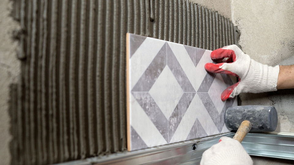

Плитка — прочный влагостойкий материал. Она достаточно плотная, и весит много. Тяжелую облицовку нужно надежно зафиксировать на месте. Кроме того, процесс монтажа довольно сложный, требует соблюдения ряда правил, например, укладки ровных межплиточных швов. Поэтому клей изначально густой, но «подвижный». Он дает возможность уложить облицовку, выровнять и при необходимости скорректировать ее положение. Через некоторое время клей «схватывается», еще позже полностью отвердевает. Таким образом, свежий плиточный клей относительно легко поддается очистке. Снять отвердевшую массу намного сложнее. Она застывает, прочно сцепляется с основанием. Иногда это сцепление настолько прочное, что при слишком интенсивной чистке разбивается облицовка. Поэтому работать нужно очень осторожно, правильно выбирать инструменты.

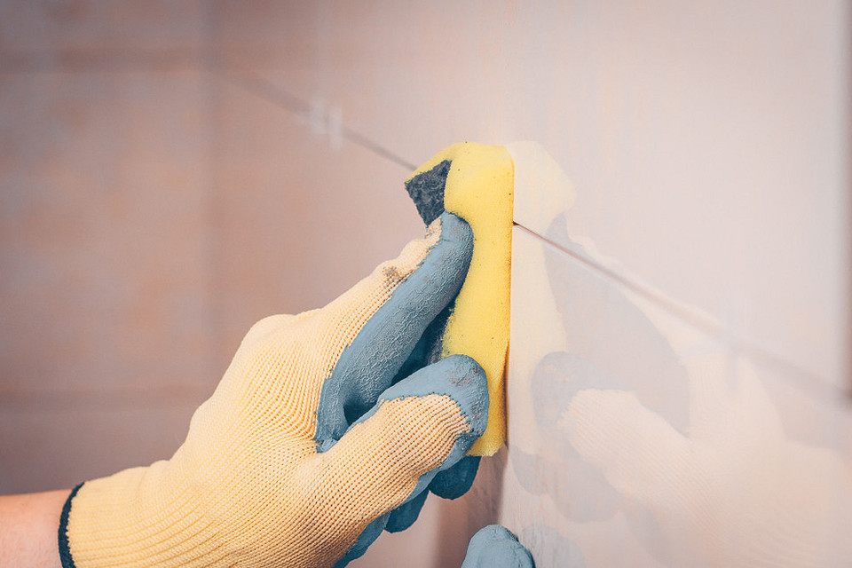

На внешнюю сторону керамики клей может попасть случайно или при укладке, когда избыток выдавливается на поверхность. Пока масса под плитками не отвердела, действовать нужно осторожно, чтобы не изменить положение облицовки. Если загрязнение небольшое и находится на расстоянии от межплиточных швов, его аккуратно поддевают мягким шпателем или чем-то подобным. Вытирают оставшийся след влажной ветошью, потом насухо протирают сухой тряпкой.
Инструкция, как убрать плиточный клей с плитки и межплиточных швов, немного сложнее. Выдавленная масса обычно заполняет шов и расползается по облицовке. Для ее удаления нужно взять мягкий шпатель из резины. Его обмакивают в воду, чтобы был влажным. После этого аккуратно проводят инструментом вдоль шва, снимают клей. Если за один раз не удалось снять всю мастику, процедуру повторяют. Остатки массы стирают влажной губкой, потом вытирают насухо тряпкой, чтобы не было разводов.
Важно. В процессе очистки нельзя надавливать на облицовку или как-то еще ее деформировать, иначе нарушится геометрия укладки.

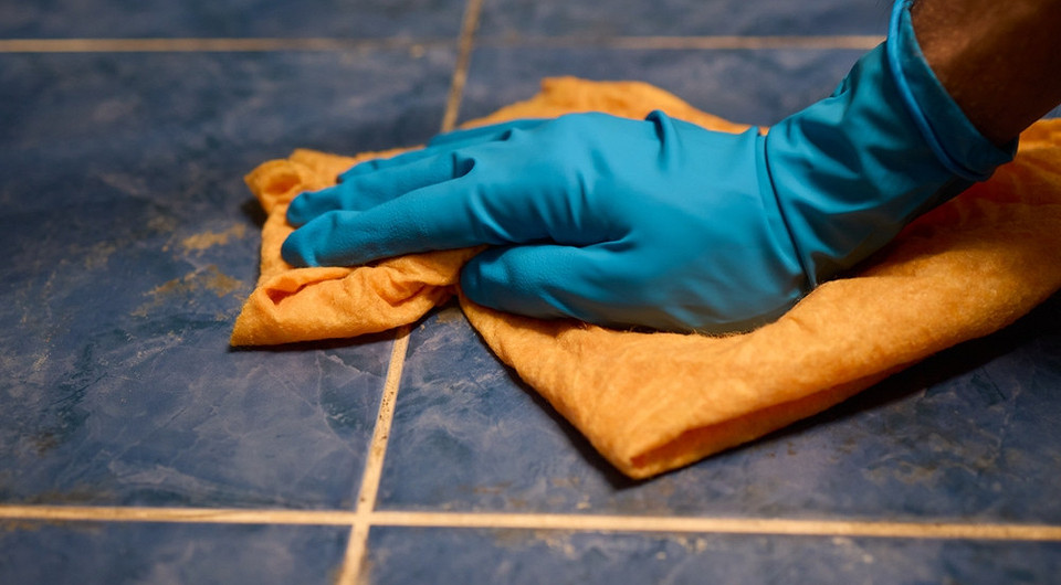

Разберемся, как удалить плиточный клей с лицевой стороны плитки. Для размягчения засохшей мастики ее накрывают мокрой ветошью. Можно смочить ее чистой водой или добавить уксус, Белизну, лимонную кислоту, т.п. Если загрязнение находится поблизости от межплиточного шва, его нужно предварительно заклеить малярным скотчем. Иначе размягчится клей внутри шва и под облицовкой. Ветошь нужно периодически смачивать, чтобы она все время была мокрой. После того как клеящая масса размягчится, ее аккуратно убирают губкой или мягкой щеткой, стирают остатки влажной тряпкой, вытирают насухо.

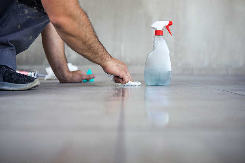

Для растворения полимеров подойдет водный раствор аммиака, уксуса, ацетона. Для средств с эпоксидными смолами лучше всего подходят растворители с бутилацетатом или этилацетатом, для дисперсионных — Белизна или 5% раствор соляной кислоты. Все это агрессивная химия, поэтому тестирование обязательно. Средство наносят на загрязнение, оставляют до размягчения, потом аккуратно снимают, промывают и вытирают насухо. Максимальный эффект дают специальные препараты, например, для очистки эпоксидных остатков. Все средства применяют точно по инструкции производителя.
