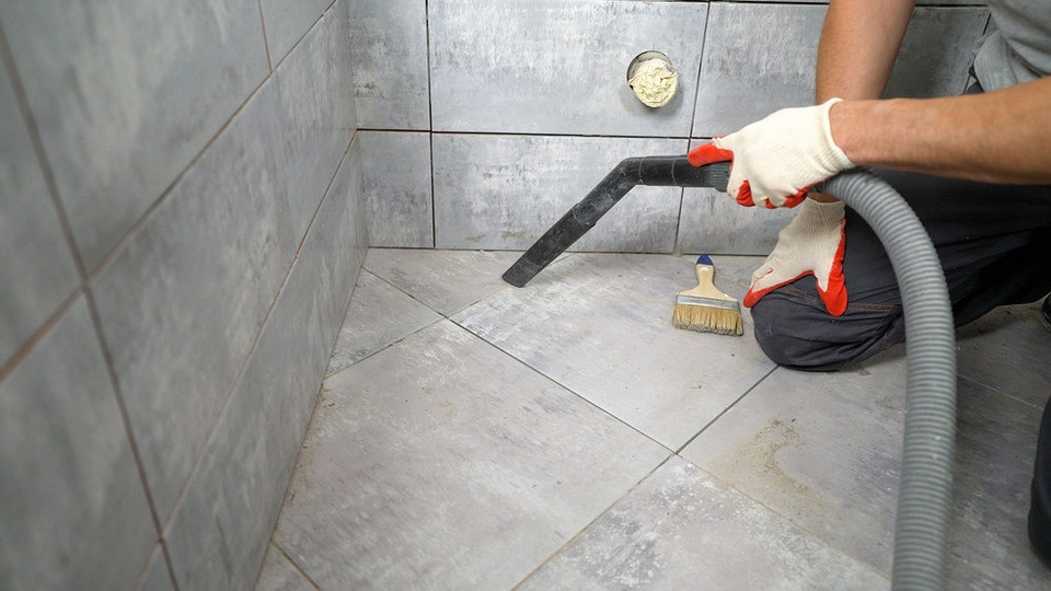

Строительная пыль
Практически после любого ремонта на полу и стенах появляется слой строительной пыли, избавиться от которой несложно, но, поскольку ее всегда очень много, процесс уборки будет долгим.
Лучше всего сперва пройтись по стенам мягкой щеткой с густым ворсом, чтобы стряхнуть мелкие частицы, а затем хорошенько пропылесосить пол, и только после этого приступать к влажной уборке. Иначе, если мытье затянется, такая пыль успеет не только намокнуть, но и высохнуть, из-за чего она может зацементироваться, и тогда убрать ее будет в разы сложнее. К тому же если пренебречь предварительной сухой чисткой, влажная уборка может привести к появлению некрасивых разводов.
Как правильно мыть кафель и керамогранит в этом случае? Все поверхности протирают только чистой тряпкой — надо либо регулярно полоскать ее, либо использовать ненужную ветошь для уборки, которую можно выбрасывать по мере загрязнения и заменять на чистую. Однако если пыльный налет успел въесться, то такого метода будет недостаточно. Более эффективным будет такой способ: разведите в ведре воды немного геля для посуды или мытья полов и получившимся составом помойте плитку. Если и это не поможет, то можно попробовать пройтись по покрытию слабым раствором нашатырного спирта или любой кислоты, которая есть дома (обычно лимонная или уксус).

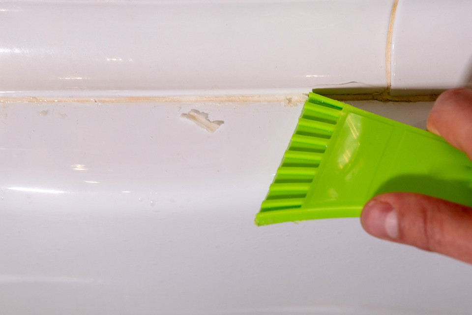

Если стоит вопрос, чем оттереть герметик с плитки, то действовать надо в два этапа. Сперва наплыв надо попытаться удалить механически, то есть, поддеть его тупым шпателем и попробовать оторвать — почти всегда он достаточно легко снимается. Однако на поверхности остаются его следы — их стирают растворителем: уайт-спиритом, ацетоном, бензином, керосином и т.д. Также можно попробовать удалить пятно столовым уксусом, но этот метод помогает далеко не всегда, и к тому же может испортить глазурованную плитку.
