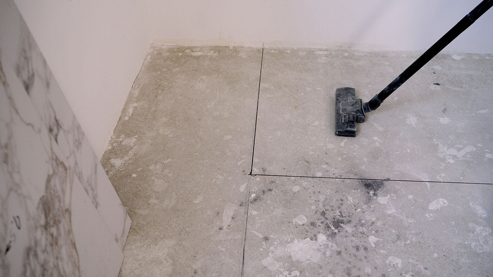

После того как комната освобождена от мусора, нужно ее очистить от пыли. Это очень важный этап. Строительная пыль очень мелкая, оседает на всех поверхностях. Если ее не убрать, при последующем мытье будет размазываться грязь, останутся разводы. Покрытия придется мыть много раз, пока не вымоются все частички загрязнений. Это отнимет много времени и сил. Поэтому нужно тщательно пропылесосить все помещение. Начинают с потолка, очищают его, потом перемещаются на стены, в конце очищают пол. Обязательно пылесосят все углы, ниши, т.п.
