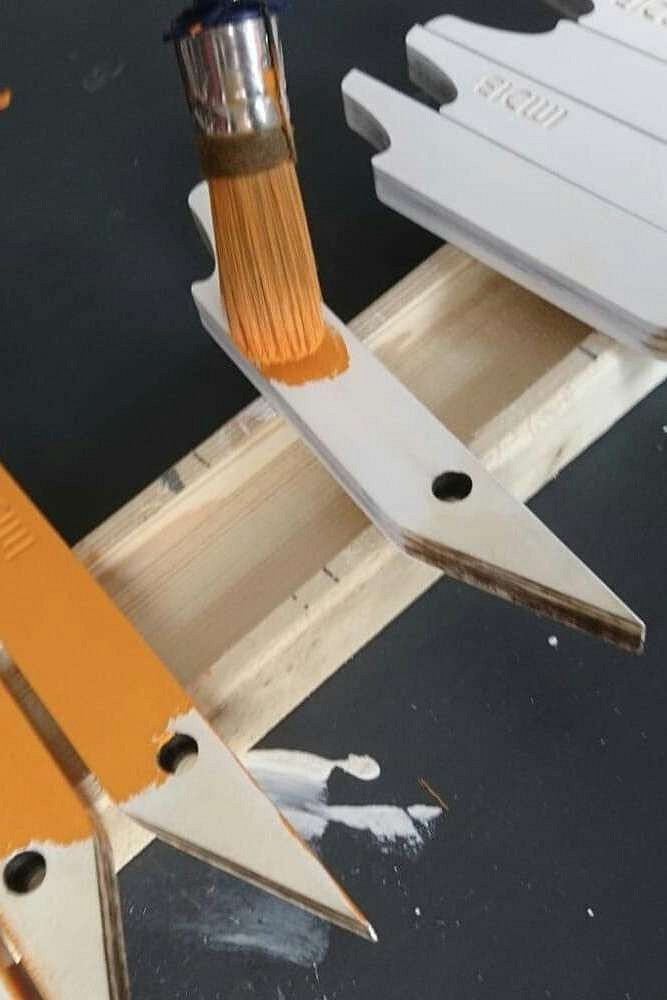

После удаления влаги материал пропитывают антисептическим раствором. Когда он испарится, наносят лак. Составы бывают прозрачными и тонировочными.
Для покраски хорошо подходят акриловые эмали. Их лучше не использовать при наличии смоляных подтеков. Подойдет масляная краска, но она токсична и долго застывает. Неприятный запах может остаться даже после ее высыхания.
