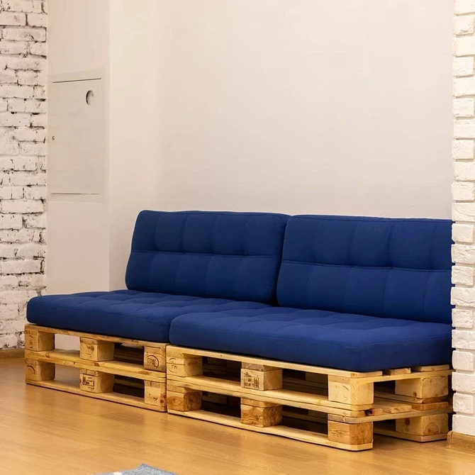

Прямой диван
Соцсети мастерской Wood Workshop
Итак, пошагово — диван из поддонов своими руками.
  1. Сначала палеты нужно подготовить. Проверить на наличие торчащих гвоздей. Если такие есть — удалить или загнуть.
  2. Не новые подставки лучше предварительно помыть. Можно прямо из садового шланга. Затем как следует просушить.
  3. В качестве основания и сиденья будем использовать палеты, уложенные друг на друга. Обычно, 2-3 штуки по высоте вполне достаточно.
  4. Если не нужна глубокая конструкция, поддон можно распилить вдоль. Таким образом у вас получится две неравные части. Большая, из 4 или 5 досок, станет сиденьем. А меньшую пустим на подлокотники.
  5. Определите удобную для вас высоту спинки. Отмерьте еще от одной площадки подходящую часть и сделайте распил.
  6. Далее переходим к шлифовке. Можно использовать шлифовальную машинку, насадку на болгарку. Либо просто наждачку. Особенно тщательно нужно отшлифовать поверхности, которые будут контактировать с кожей человека: само сиденье, спинку, подлокотники.
  7. Дерево необходимо обработать специальной пропиткой, которая защитит от влаги и гниения, подчеркнет цвет. Желательно использовать огнезащитное покрытие. Потом покрыть грунтовкой, если собираетесь потом красить.
  8. Поверхности можно оставить в цвете натурального дерева. Подчеркнуть текстуру помогут пропитки, масла, воск или обжиг специальной горелкой. А можно покрыть элементы конструкции краской. Теперь переходим к сборке.
  9. Палеты для основания и сидения кладем друг на друга и скрепляем с помощью шурупов или саморезов. Для прочности соединения можно также использовать металлические уголки или клей для древесины.
  10. Спинку делают как из обрезанной, так и из целой палеты. Она может быть прямой или располагаться под углом. Для наклонной понадобится дополнительное укрепление — это могут быть подпорные планки из дощечек либо металлические элементы. Крепят спинку к сиденью саморезами. Либо сзади, либо сверху.
  11. Самый простой способ сделать подлокотники — просто приколотить по бокам от сиденья две доски.
  12. Ножками могут служить ножки самих подставок, бруски. Либо можно прикрутить колесики и сделать конструкцию мобильной.
  13. В финале после сборки можно покрыть все изделие лаком.
  14. Если нужно сидение длиннее — трех- или четырехместное, схема работы будет такой же. Но в основании будет не одна стопка палет, а две или три. Между собой по горизонтали их скрепляют встык с помощью досок и металлических уголков.

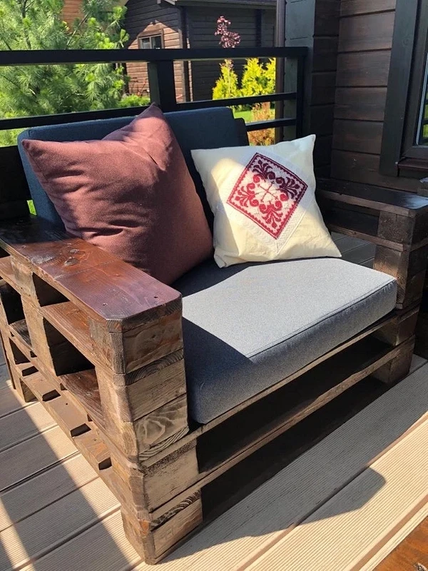

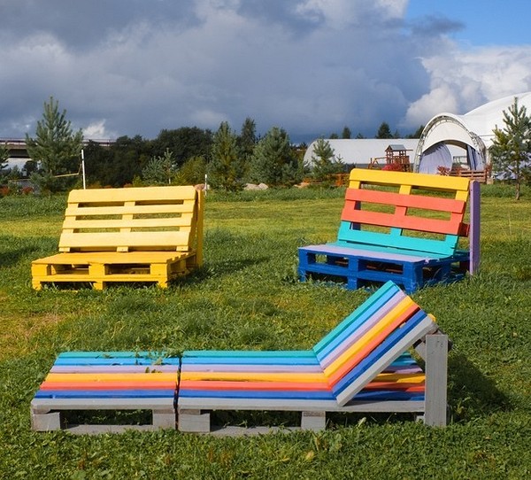

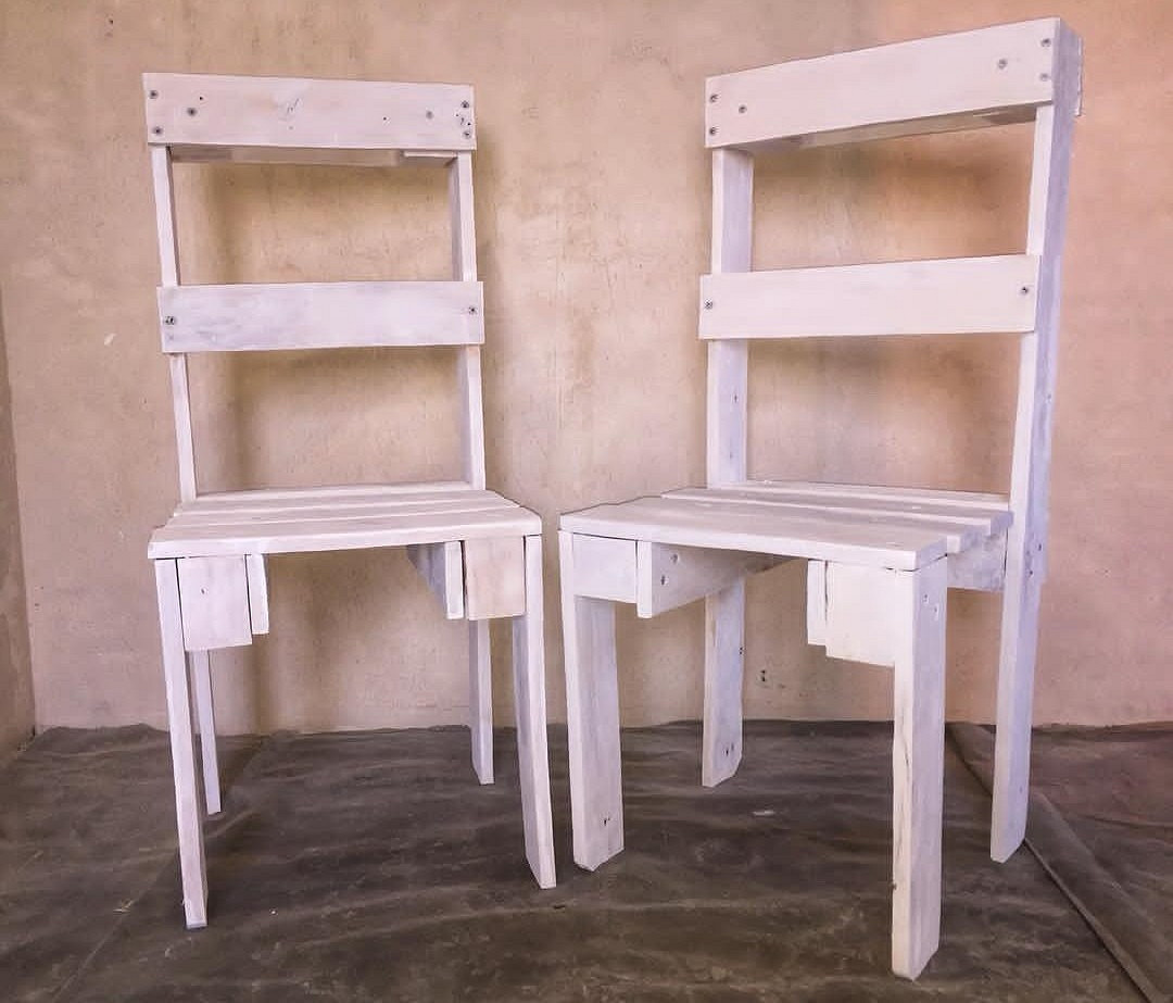

Из деревянных площадок получаются отличные лавочки, скамейки, садовые стулья и даже шезлонги.
ShutterStock
Делают из них и качели. А еще — заборчики и ограждения для различных зон на участке, подставки для цветов и растений. И даже настилы террас.

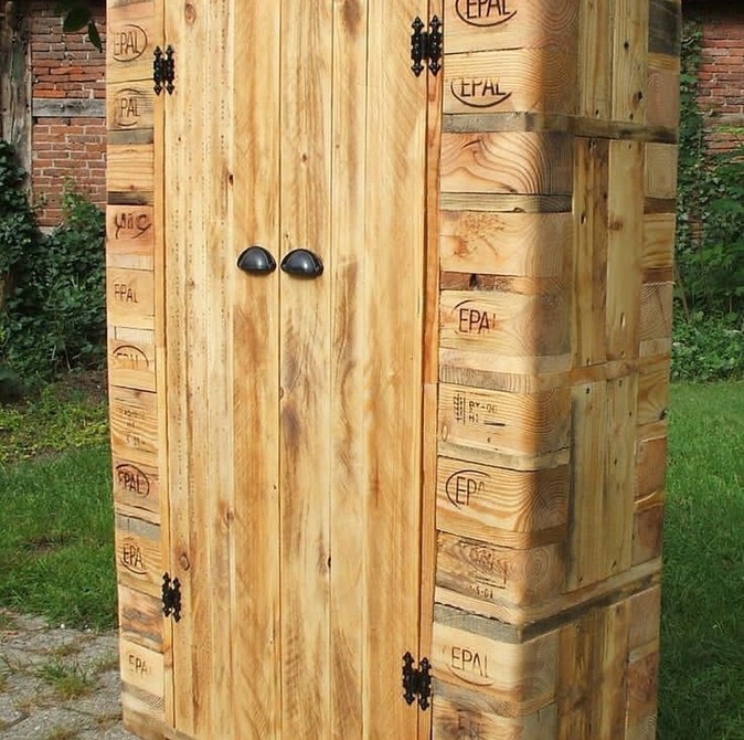

Хранение
Комоды, стеллажи, тумбочки, полки...
Все это можно сделать из обычных деревянных подставок.
