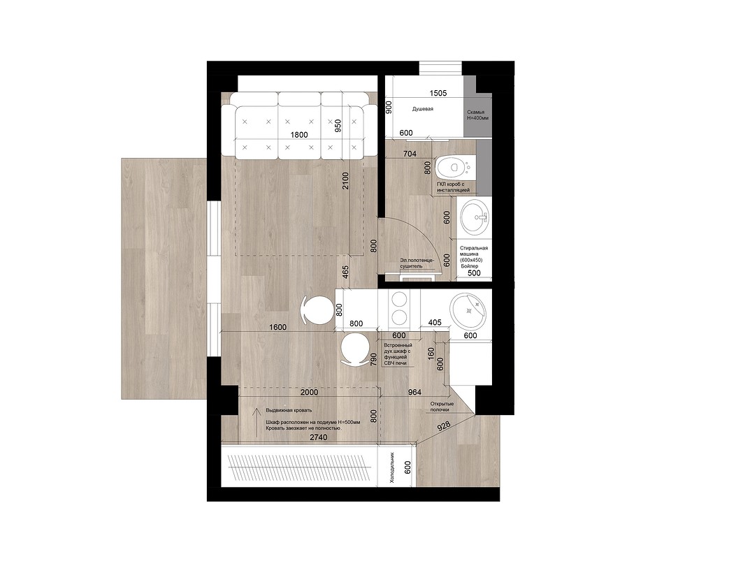

Дизайнерам нужно было разработать проект интерьера для сезонного проживания двух человек. Необходимо было выделить санузел, разместить зону кухни, два спальных места, а также одно резервное.

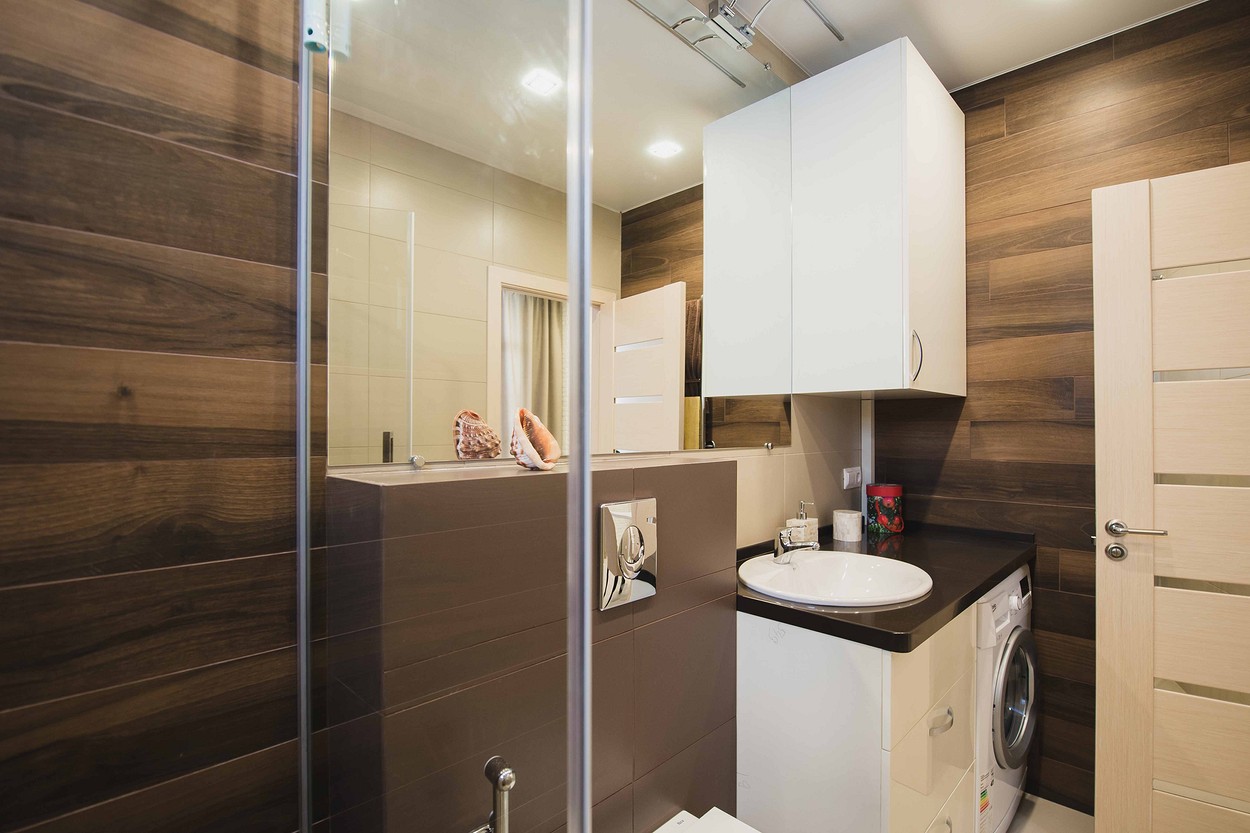

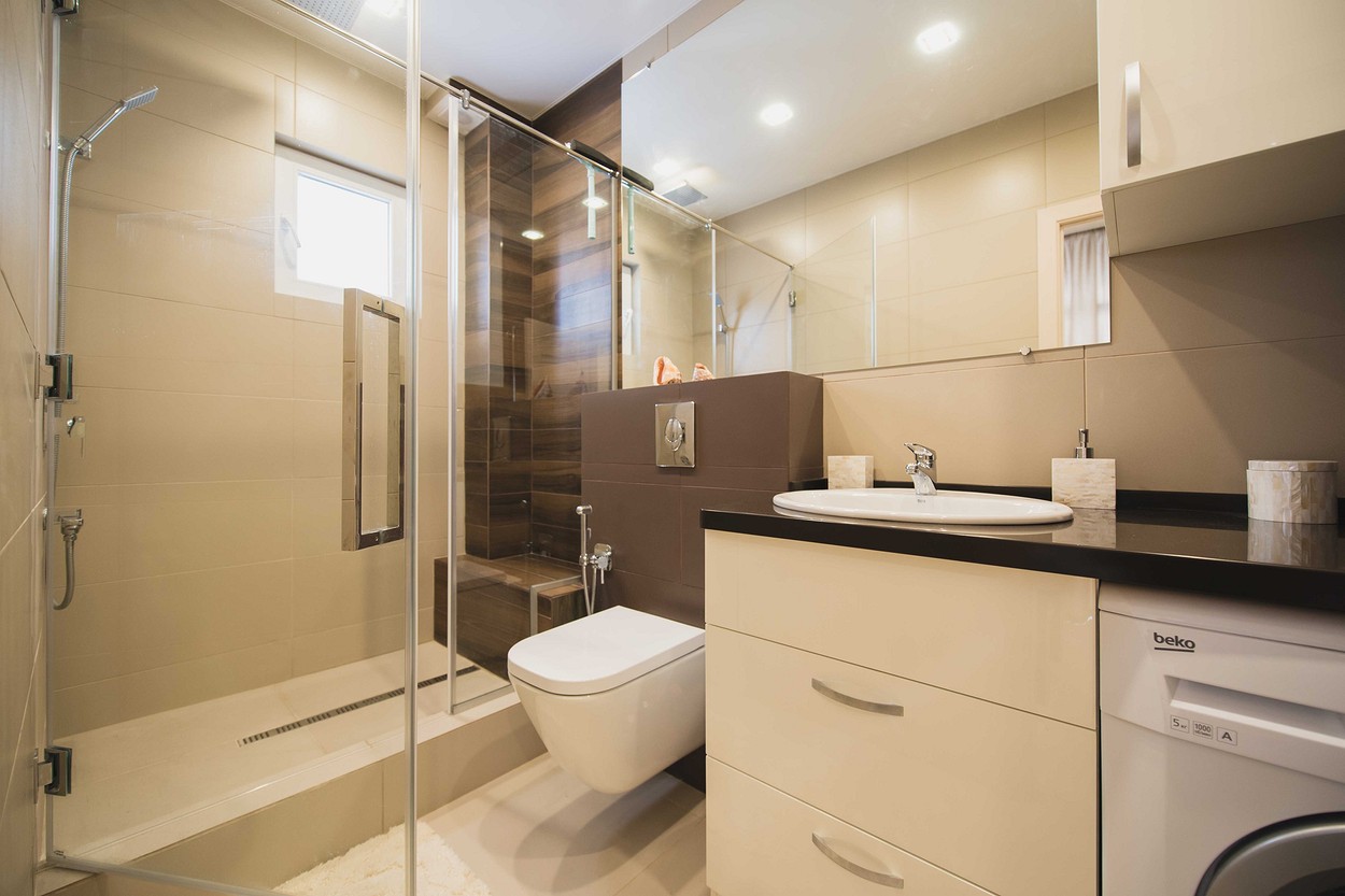

Санузел
Из 22 м2 4,3 м2 было выделено под санузел. Так как апартаменты находятся в многоквартирном доме, дизайнеры были привязаны к коммуникациям и могли размещать санузел и кухню лишь в определенных местах. Однако можно было перенести перегородки и максимально удобно зонировать пространство.
В результате получился санузел с большой душевой площадью 1,5х1,9 м: в углу расположена скамья, скрывающая под собой трубы коммуникаций, которые невозможно было спрятать в стене. Эта скамья одновременно служит и полочкой для средств гигиены.
Ближе ко входу расположен подвесной унитаз с инсталляцией, верх которой также выполняет функцию полочки. Далее — тумба с мойкой и стиральной машиной, электрический полотенцесушитель. Так как в апартаментах не предусмотрена централизованная подача горячей воды, бойлер разместили в шкафчике над стиральной машиной.

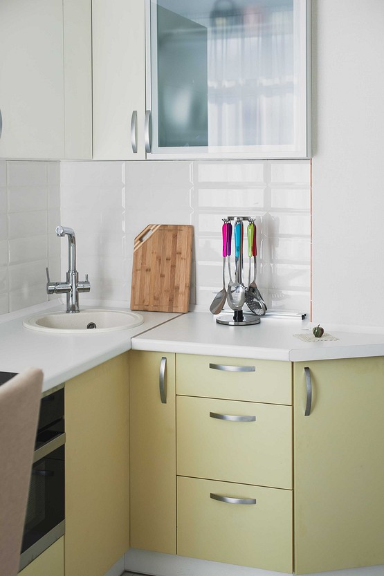

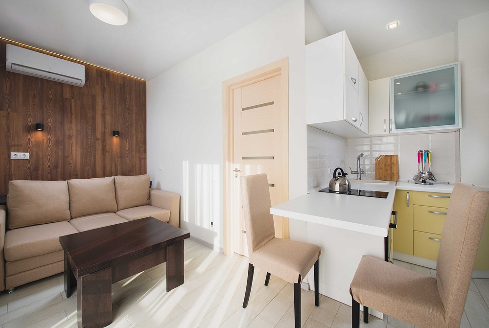

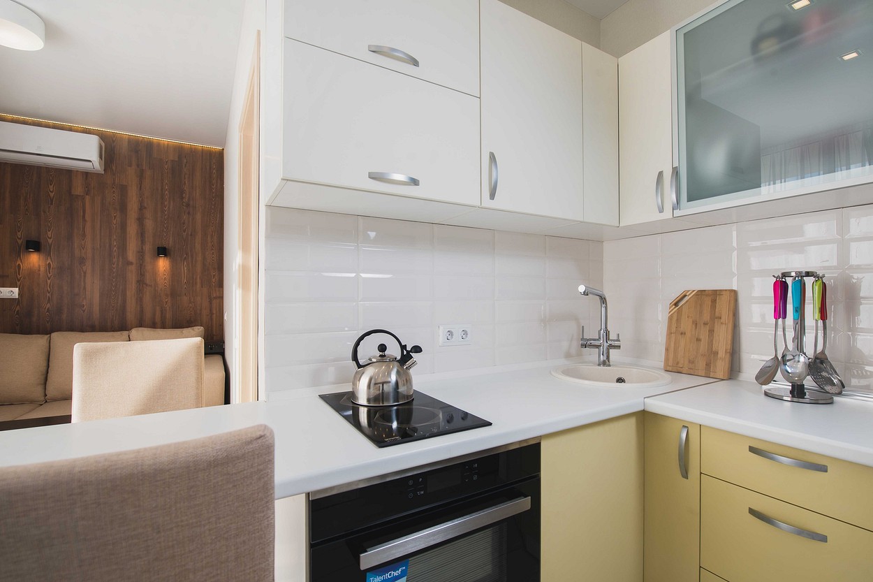

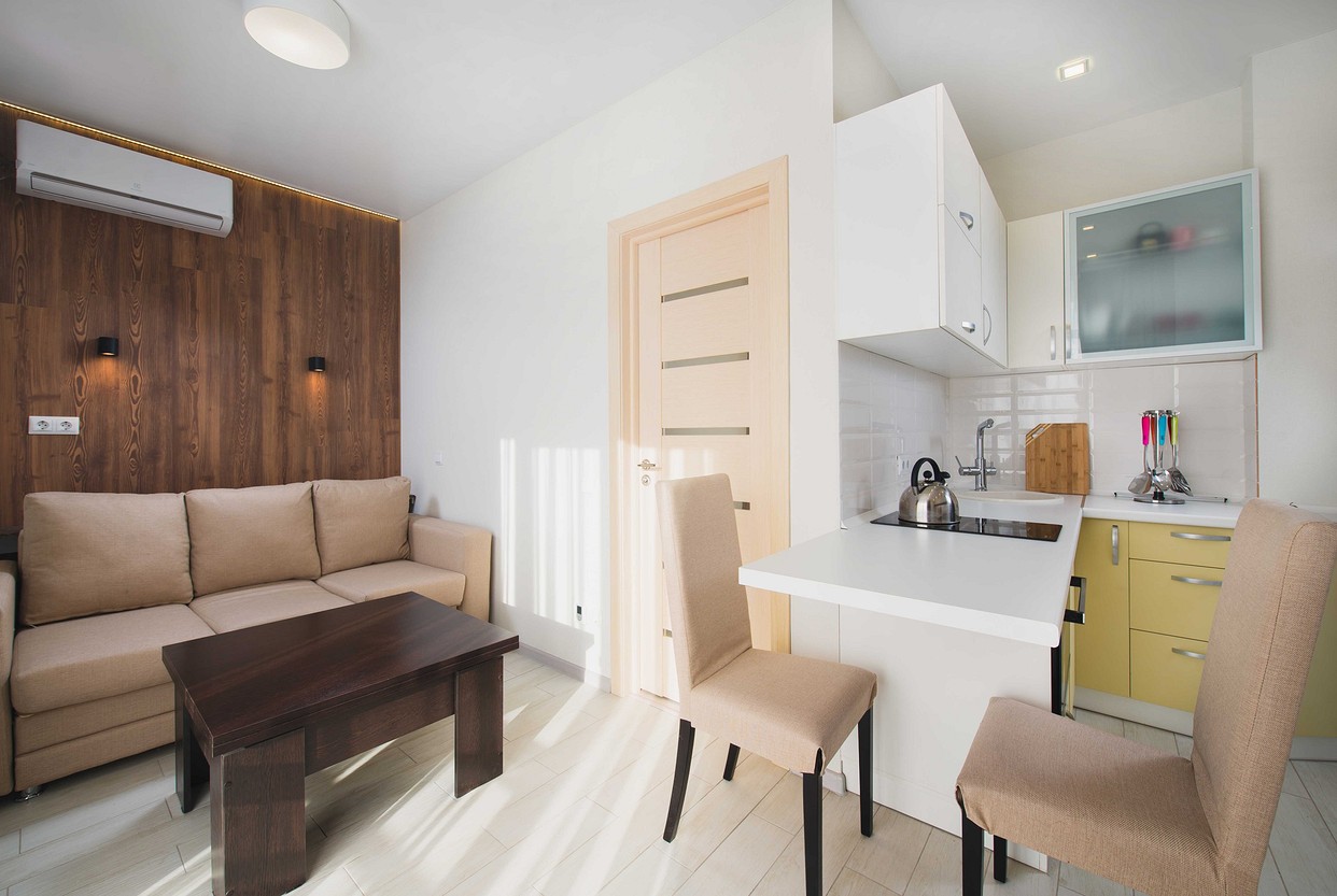

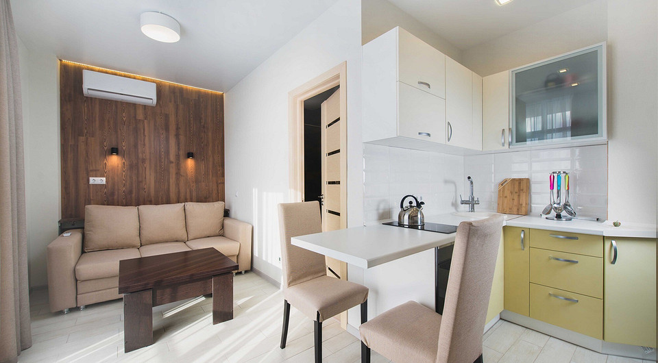

Кухня
Изначально у авторов было несколько вариантов планировки кухни. На первом из них они попробовали расположить холодильник в самом кухонном гарнитуре, однако из-за этого исчезало свободное пространство между холодильником и мойкой, а сдвинуть холодильник вправо из-за имеющейся колонны не получалось.
В итоге было решено расположить холодильник в одной из секций шкафа-кровати, который находится напротив кухни, и получилась кухня с соблюдением правила «рабочего треугольника».
Для организации зоны для приема пищи столешницу продлили из кухни и получили обеденное место размером 60х80 см.

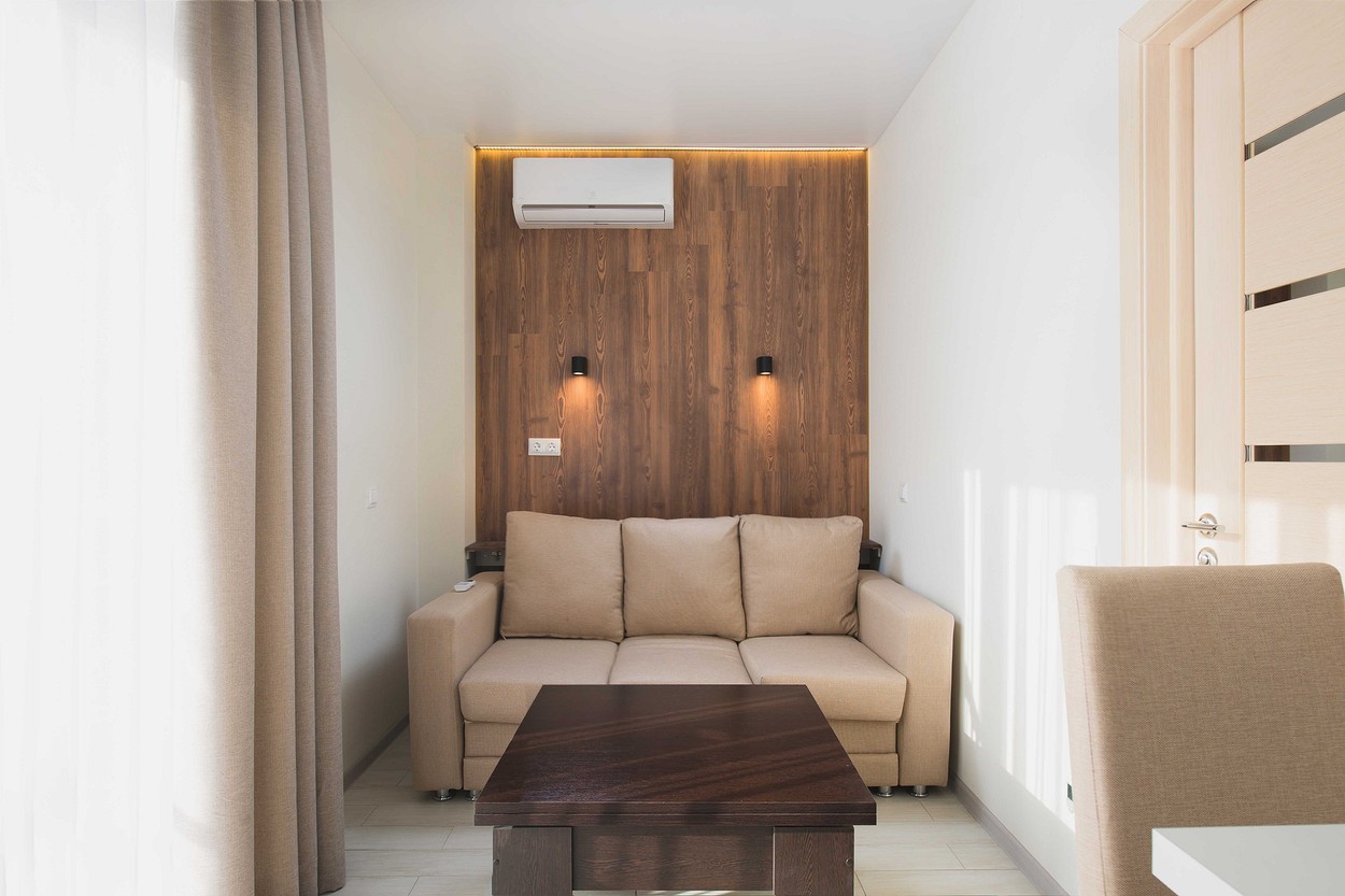

Спальные зоны
В апартаментах предусмотрен раскладной двуспальный диван и резервное спальное место в виде кровати, выезжающей из шкафа. То есть при большом желании здесь можно разместить трех человек.

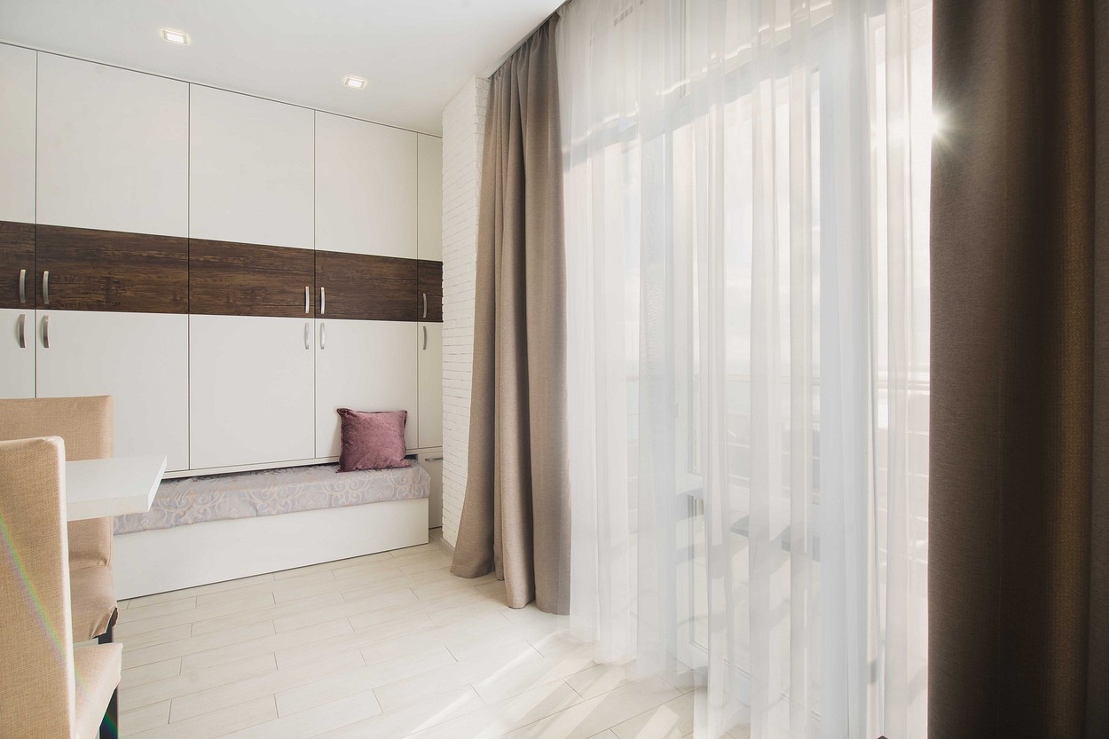

Хранение
Для хранения выделили большой шкаф в прихожей, а также специальный глубокий ящик с откидной крышкой, который замаскирован за диваном для хранения шезлонгов и редко используемых сезонных вещей.
Результат
В маленькой квартире могут разместиться три человека, предусмотрены обеденная зона и функциональная кухня, запланировано много мест для хранения — и всё это на 22 квадратах.
