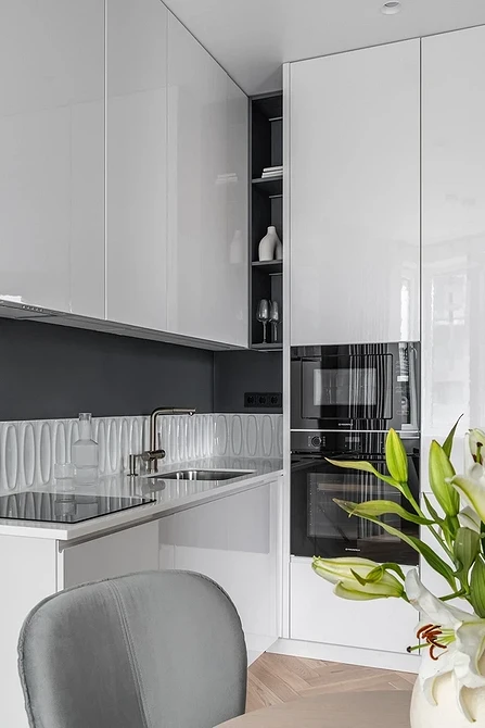

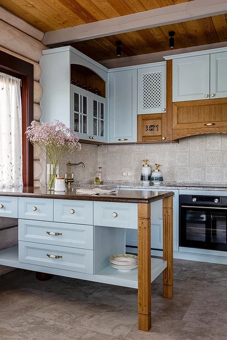

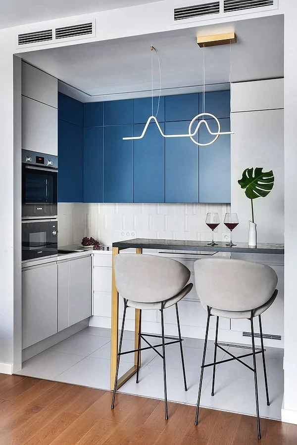

Собрали примеры удачной компоновки мебели в галерее.

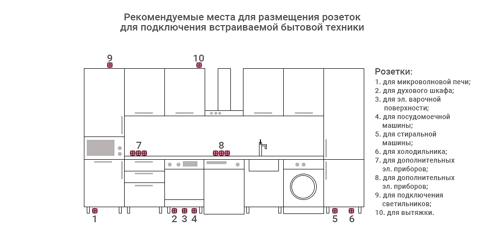

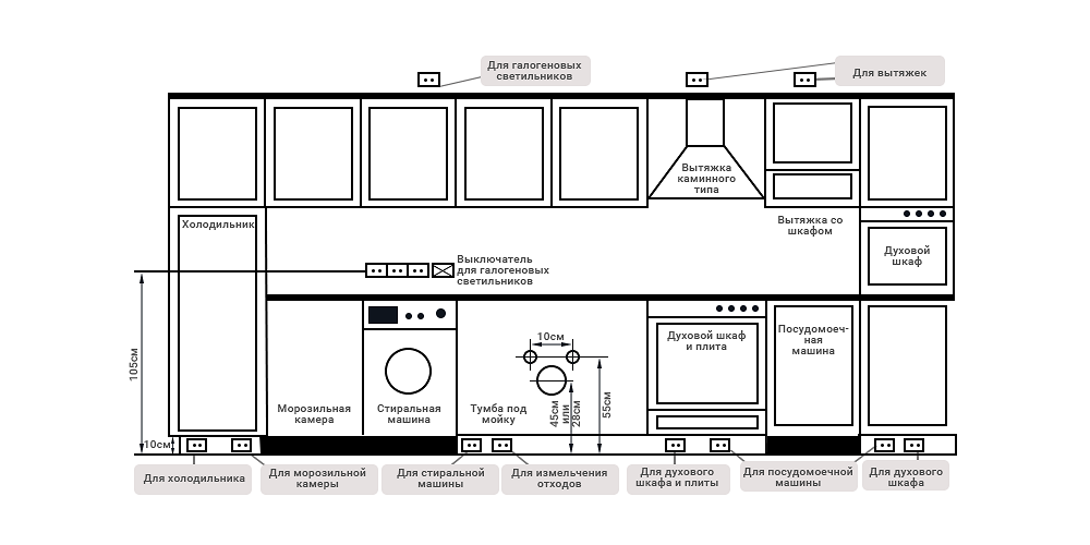

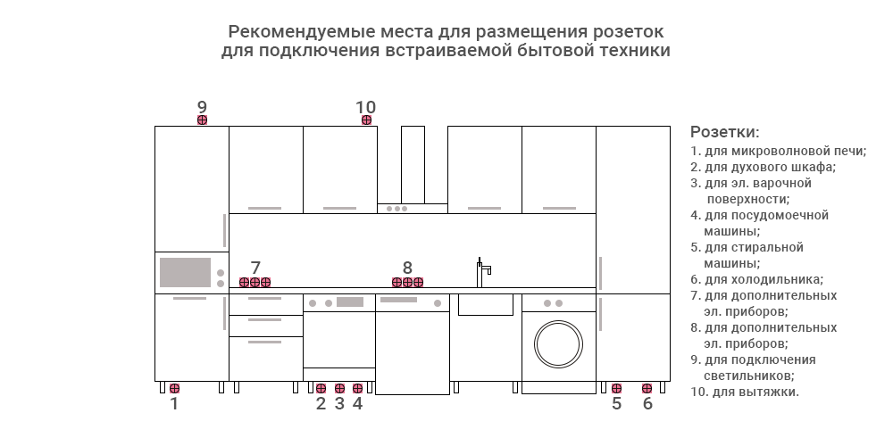

- Ближе к потолку над будущим гарнитуром нужны выводы для подключения вытяжки, подсветки шкафчиков, встроенных светильников. Их делают на высоте 110 см от столешницы, 190 см от пола. Если верхний ряд мебели не доходит до потолка, точки подключения организуют над ним, отступив 5-10 см от края. Если гарнитур сделан во всю стену — монтируют внутри, отступив те же сантиметры. Обычно на потолке достаточно одной розетки для вытяжки и отдельных выводов под акцентное и общее освещение. Иногда здесь предусматривают вывод для электрического водонагревателя.
- Следующий ряд прокладывают у пола, немного отойдя от напольного плинтуса. Здесь делают разъемы под холодильник, посудомоечную машину, варочную поверхность, духовой шкаф. Если планируете заказывать отдельную морозильную камеру, ставить в раковину измельчитель отходов, предусмотрите подключение и для них. Оптимальное расстояние для этих розеток на кухне — 10 см от пола. Они должны попадать в свободное пространство между полом и дном нижних шкафчиков.
- Еще один ряд располагают над столешницей, примерно в 10-15 см от нее. Одну используют для подключения микроволновки. Еще одну — для холодильника, если вам кажется неудобным каждый раз лезть за цоколь, чтобы выключить его. Каждый день пользуетесь тостером, соковыжималкой, кофемашиной или мультиваркой? Сразу найдите для них место и предусмотрите отдельные розетки. И еще как минимум две над столешницей оставьте свободными. В них вы включите технику, которую достаете редко — блендер, кухонный комбайн, вафельницу. Если не хотите превращать красивый фартук в ряд электрических разъемов, закажите блоки, выдвигающиеся из столешницы.
Изучите примерные схемы, чтобы понять, куда вывести провода для питания кухонной бытовой техники.

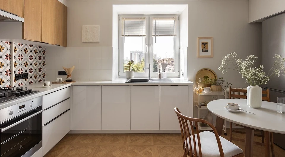

Посмотрите, как дизайнеры решают вопрос с размещением свободного ряда разъемов в рабочей зоне.

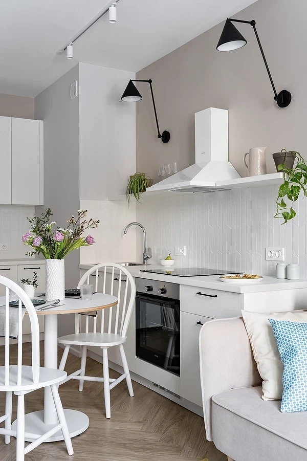

Сценариев освещения много: посмотрите на удачные в галерее.
